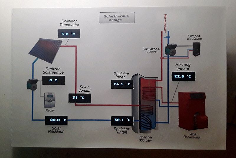

      Ich habe just for fun mal wieder ein wenig gebastelt 😊
      Heraus gekommen ist eine "ioBroker Multi OLEDs Anzeigetafel"
      nee, im Ernst:
      hinter dem hochtrabenden Namen geht es im Prinzip nur darum, wie man an einen Micro-Controller (WEMOS D1 mini, NodeMCU, o.ä.) mehrere I²C-Komponeten anschließen kann, welche alle die gleiche I²C-Adresse haben.
      Ich habe diese Anzeige natürlich auch im ioBroker-VIS, wollte aber gern eine autarke Hardware-Anzeige haben.
      Das hier ist natürlich individuell für mich geschneidert, aber evtl. kann ja jemand das Grundprinzip für eigene Lösungen verwenden?
      Näheres dazu findet ihr auf meiner WEB-Seite:
      ioBroker Multi-OLEDs
