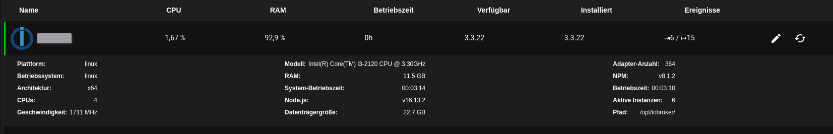

      Systemdata Bitte Ausfüllen
      Hardwaresystem: Intel(R) Core(TM) i3-2120 CPU @ 3.30GHz
      Arbeitsspeicher: 12GB
      Festplattenart: SSD
      Betriebssystem: Debian11x
      Node-Version: v14.18.2
      Nodejs-Version: v16.13.2
      NPM-Version: v8.1.2
      Installationsart: Skript
      Image genutzt: Nein
      Ort/Name der Imagedatei: -

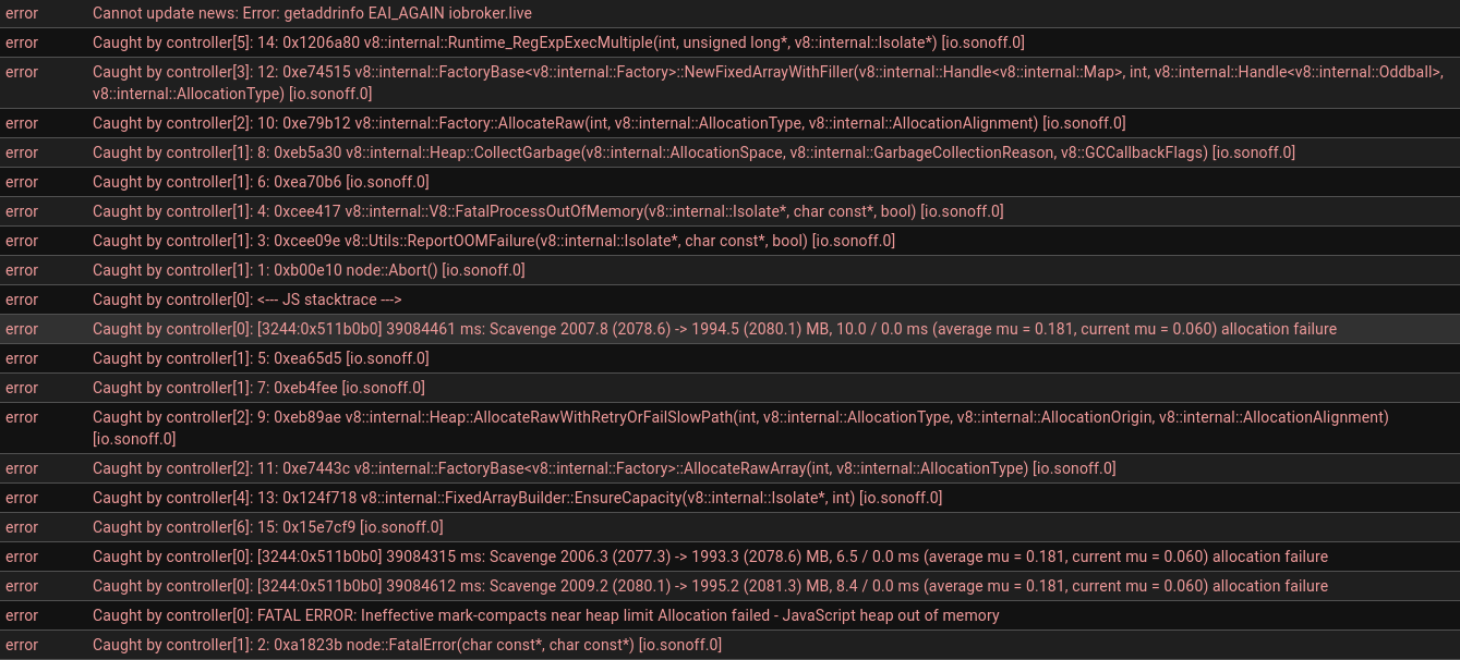

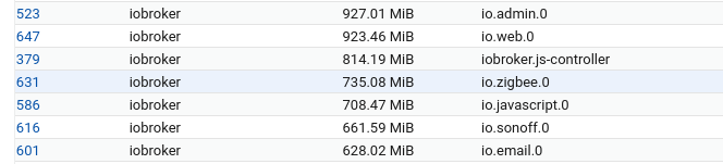

      seit ca. 1 Woche gehen CPU und RAM durch die "Decke"
      Habe das System gestern komplett neu installiert
      kaum kommt der Zigbee Adapter dazu ...
      geht der RAM massiv hoch
      log:
      Hat jemand eine Idee... woher die Last kommt?
      Habe auf dem 2. System nach und nach alle Adapter deaktiviert / gelöscht... ohne Erfolg...

        Thomas Braun Most Active @lamahgra last edited by Thomas Braun
        @lamahgra
        NPM-Version: v8.1.2
        Offenbar nodeJS falsch installiert. Fix das zuerst, nodeJS@14 und npm@6 ist vorgesehen.
        Dann bitte keine Screenshots aus der Konsole. Als Text in CodeTags einbetten. Danke.

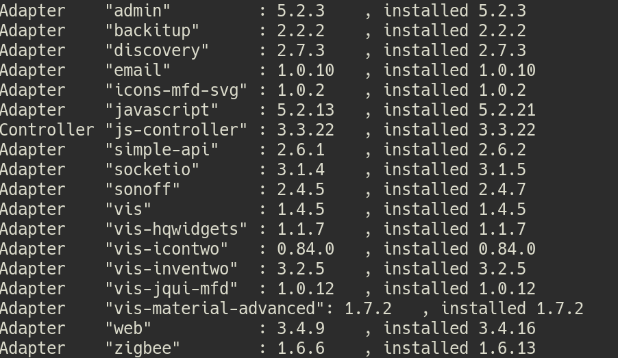

                  • crunchip
                    crunchip Forum Testing Most Active @lamahgra last edited by
                    @lamahgra sagte in CPU / RAM Auslastung:
                    wie kommst du dazu die git version zu installieren??
                    lamahgra 1 Reply Last reply Reply Quote 0
                    • lamahgra
                      lamahgra @crunchip last edited by
                      @crunchip
                      Verzweifelung ....
                      auf broker 1+2 läuft default..
                      der 3 .. war ein Test
