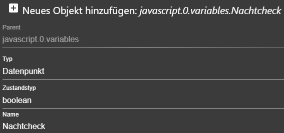

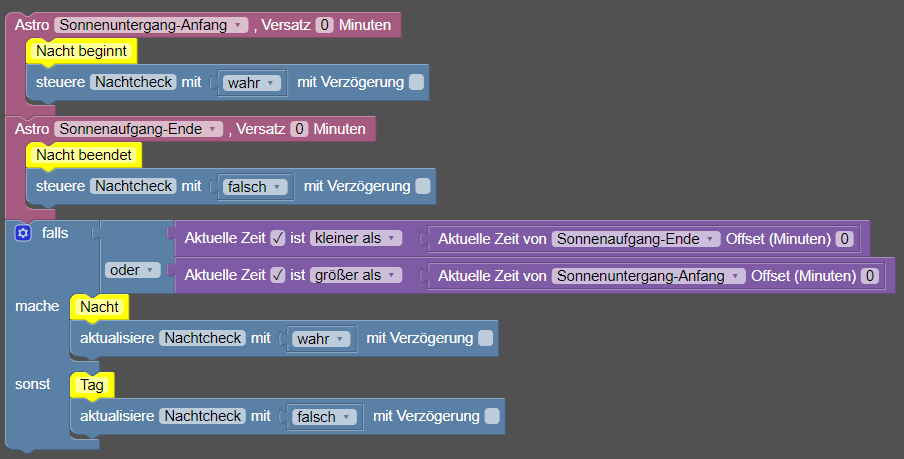

      bin über ein altes Topic von 2019 gestolpert, in dem der user TDCroPower ein Script zur Bestimmung der Nachtzeit als Datenpunkt zur Verfügung stellt. Mega, danke dafür vorab.

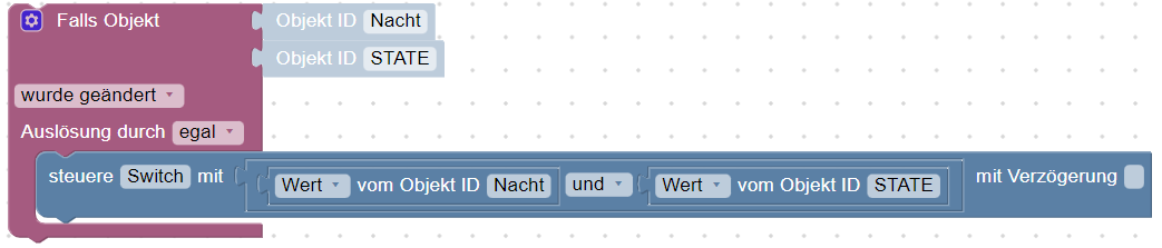

      Jetzt habe ich das Script und den Datenpunkt angelegt, was astrein funktioniert. In meinem Blockly verwende ich nun diesen Datenpukt zur Bestimmung der Nachtzeit, zu der unser Terrassenlicht, unter der zusätzlichen Bedingung einer offenen Terrassentür, angehen soll.
      Es funktioniert nur leider nicht und ich blicke nicht, warum. Vielen Dank für eure Hilfe.

          @asgothian
          Der Datenpunkt wird durch ein eigenes Script gesteuert und ändert zuverlässig den Zustand true/false zur Nacht-/Tageszeit.

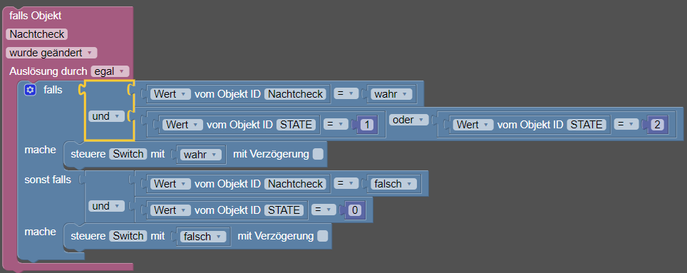

              Das ist ein HomematicIP Fenstergriff mit state 0=zu, 1=Kippstellung und 2=offen
              Wenn ich den Trigger Nachtcheck durch eine Lampe tausche, funktioniert das Blockly aber auch nicht. Also stimmt ja grundsätzlich was nicht. Die states des Fenstergriffs und der Lampen funktionieren in den Objekten einwandfrei.
              Wenn ich mit den states des Fenstergriffs das Terrassenlicht toggle, funktioniert das einwandfrei.
              Schalte ich für das script verbose an, bekomme ich keine Infos zu Terrassenlichtänderungen (läuft über einen shelly) und Türgriffänderungen??
                paul53 @sentinel last edited by paul53
                @sentinel
                Wenn auf "Nachtcheck" und die Tür reagiert werden soll, müssen beide Datenpunkte in den Trigger.
                Im folgenden Blockly wird die implizite Typwandlung von Javascript genutzt: STATE > 0 wird zu true.
                sentinel 1 Reply Last reply Reply Quote 0

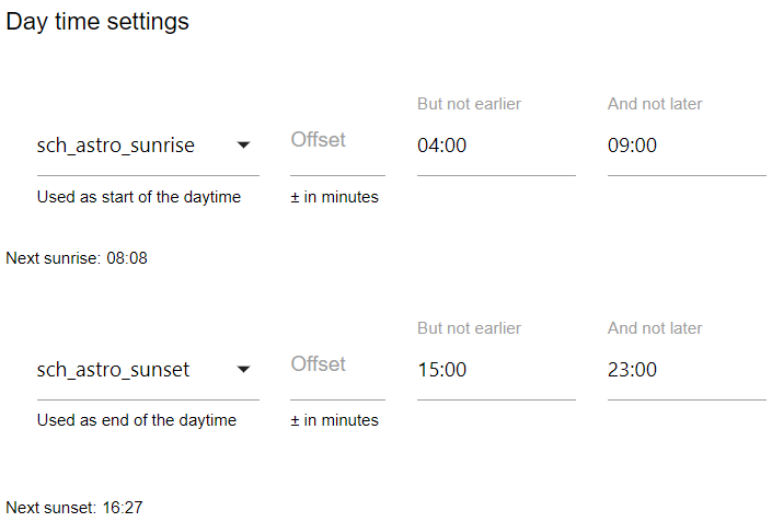

                    @sentinel sagte: Vielleicht findet ja der ein oder andere das Nachtcheck Script ganz gut
                    Der Javascript-Adapter hat bereits einen Datenpunkt für diese Funktion, die in den Einstellungen parametriert werden kann: "javascript.0.variables.isDayTime"
                    sentinel 1 Reply Last reply Reply Quote 1
