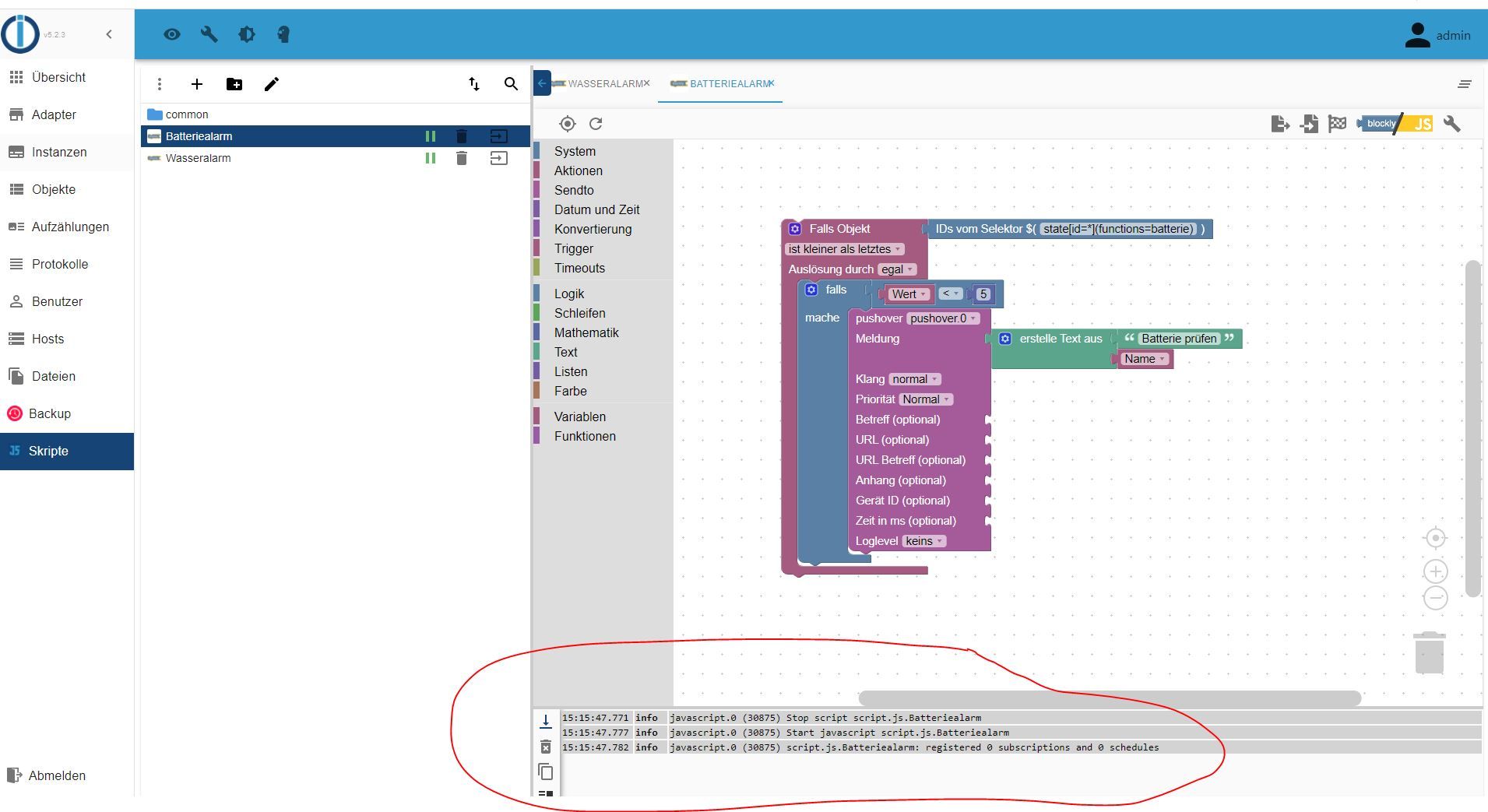

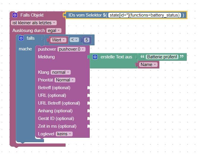

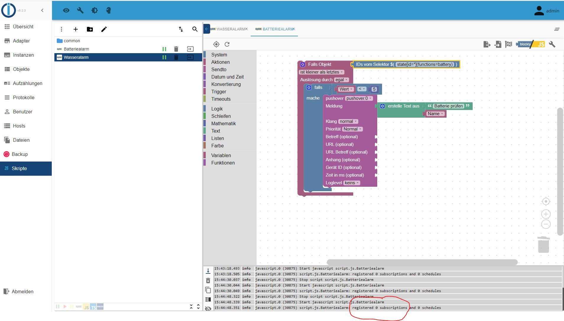

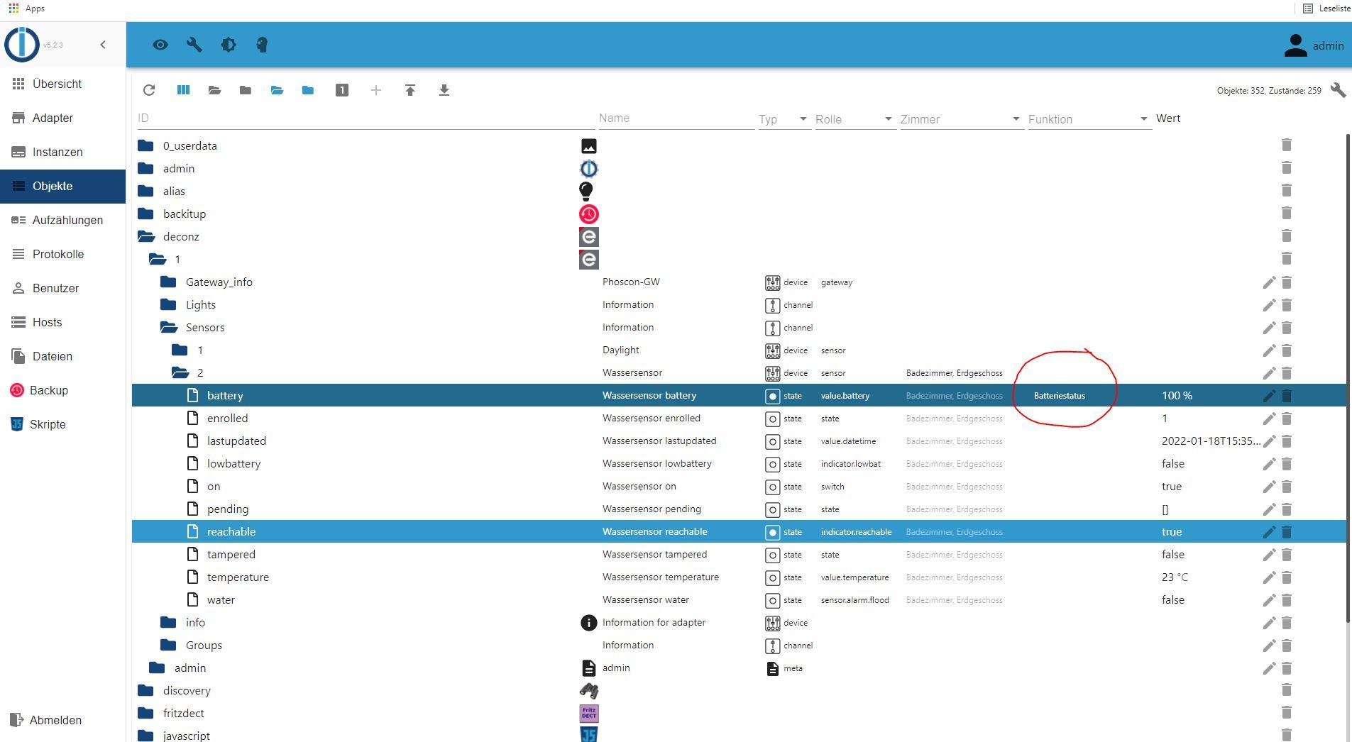

      ich bin dabei einen Skript für Batteriewarnungen zu erstellen (bin diesbezüglich noch Anfänger).
      Nun bin ich mir nicht sicher ob mein erstelltes Skript korrekt ist. Ich denke dort wo ich auf dem unteren Screenshot den Bereich rot eingekreist habe müsste eigentlich registered 1 subscription stehen.
      Wo habe ich etwas falsch gemacht, erkennt man das anhand der Screenshots?
      paul53 D 2 Replies Last reply Reply Quote 0
        paul53 @Stephan1966 last edited by
        @stephan1966 sagte: Wo habe ich etwas falsch gemacht
        (functions=battery)
          Stephan1966 @paul53 last edited by
          Wenn ich (functions=battery) eingebe ändert sich leider trotzdem nichts!
            @stephan1966

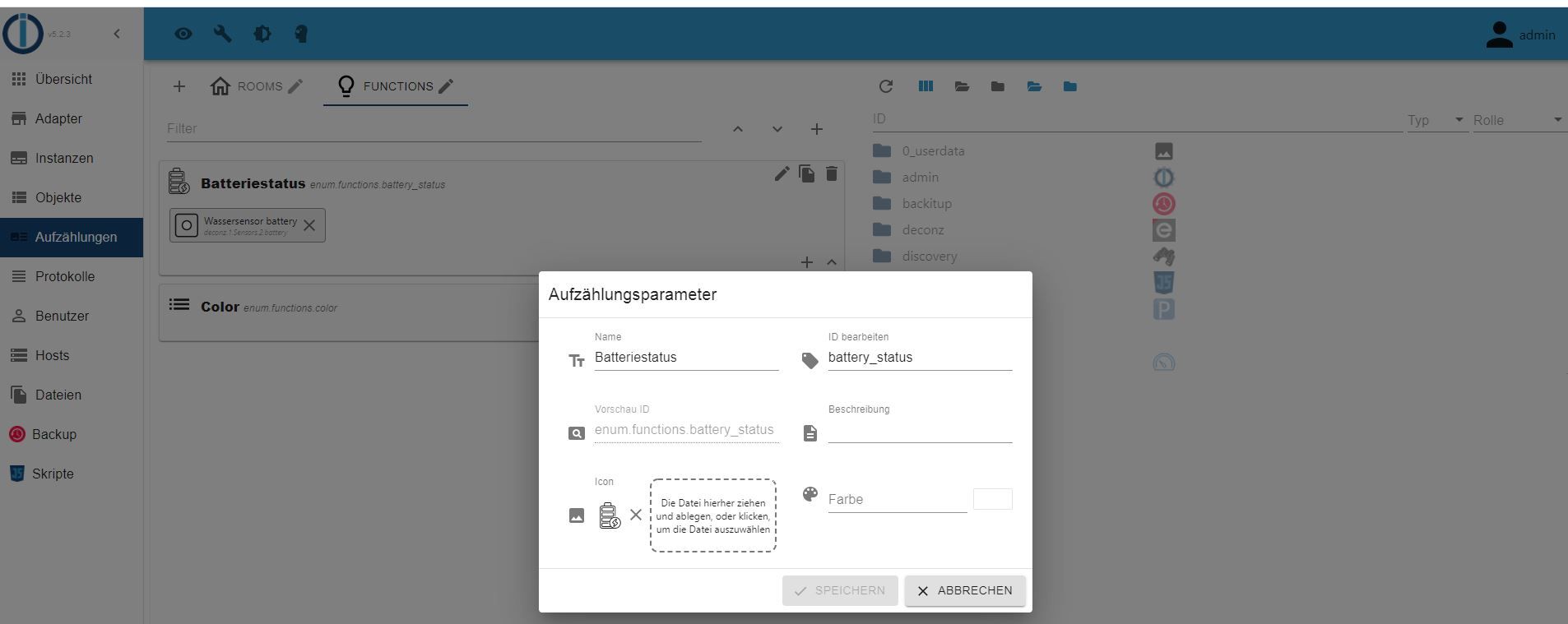

            Sorry, habe an falscher Stelle geschaut:
            (functions=battery_status)

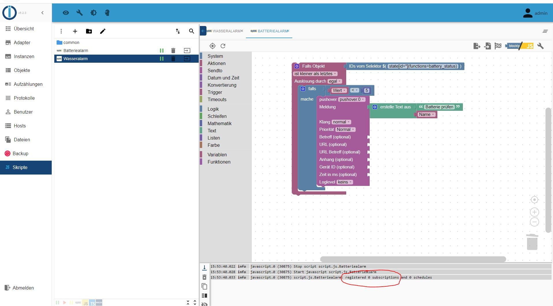

              @paul53 sagte in Skript für Batteriealarm:
              Danke, geht leider immer noch nicht!

                    paul53 @Stephan1966 last edited by paul53
                    @stephan1966 sagte: geht leider immer noch nicht!

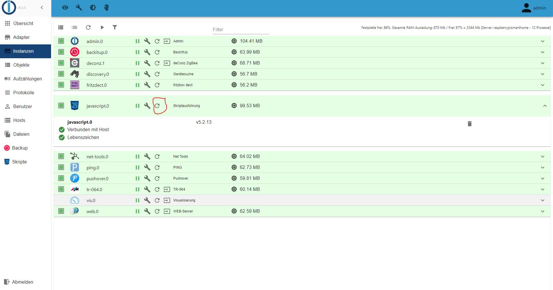

                    Ist die Zuweisung zur Aufzählung erst kürzlich erfolgt? Dann starte die Javascript-Instanz neu, damit der Puffer synchronisiert wird.
                      Ich habe die Javascript-Instanz neu gestartet, leider kein Erfolg!

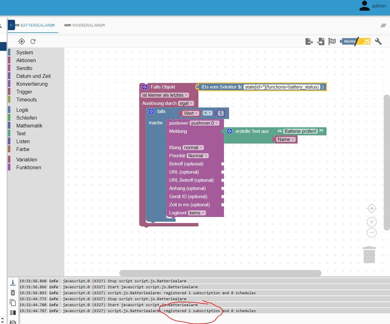

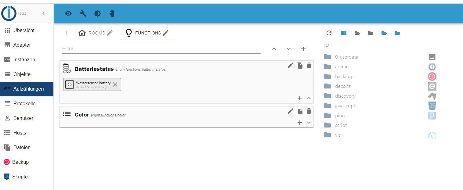

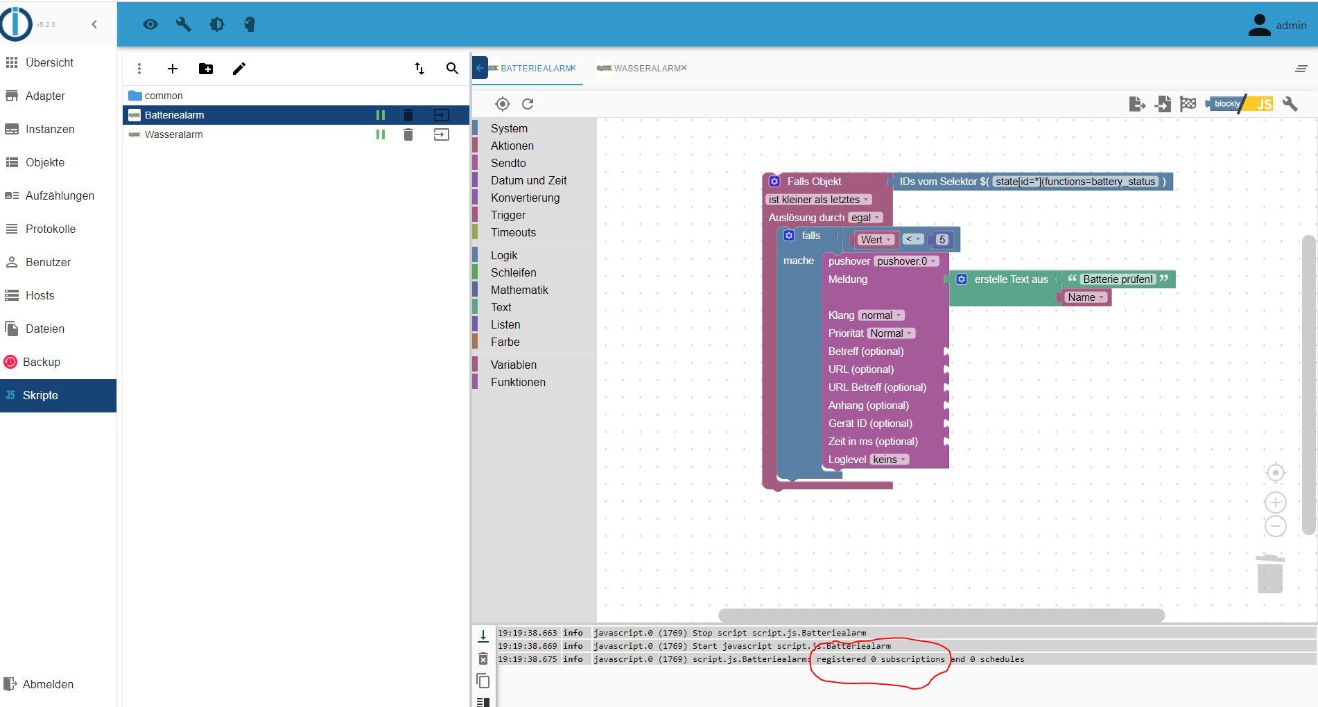

                      Nachfolgend meine aktuellen Einstellungen zur Info, vielleicht ist ja die Ursache zu sehen!
                        @stephan1966
                        Im Selektor fehlt die schließende Klammer.
                          Jetzt sind alle Einstellungen so das es anscheinend richtig ist 👍
                          Herzlichen Dank für die Hilfe und die damit verbundene Mühe 👍 👍 👍
