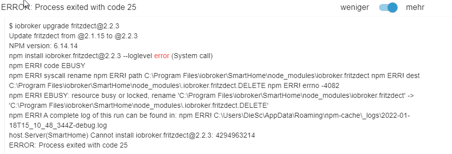

      bei mir steigt der fritz dect adapter beimupdate immer aus (Fehler siehe unten).
      Was kann ich tun?

        Adapter zuvor stoppen.

          @thomas-braun Danke.
          Warum wird das von dem Update nicht selbst durchgeführt?
            Thomas Braun Most Active @Ben1983 last edited by
            @ben1983
            Hat mit dem 'komischen' Betriebssystem da zu tun, denke ich.
            Mit Linux passiert mir das nie.
