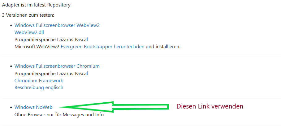

      Die Zip-Datei aus dem Startpost mit dem Klick auf den Link "Windows NoWeb" auf den Rechner herunterladen.
      Anschließend in ein Verzeichnis entpacken (von mir empfohlenes Packprogramm 7-Zip),
      und selbiges an einen beliebigen Ort ablegen. (z.B. C:\Program Files (x86)\wioNoweb)
      In dem geöffneten Ordner die wioNoweb.exe starten.

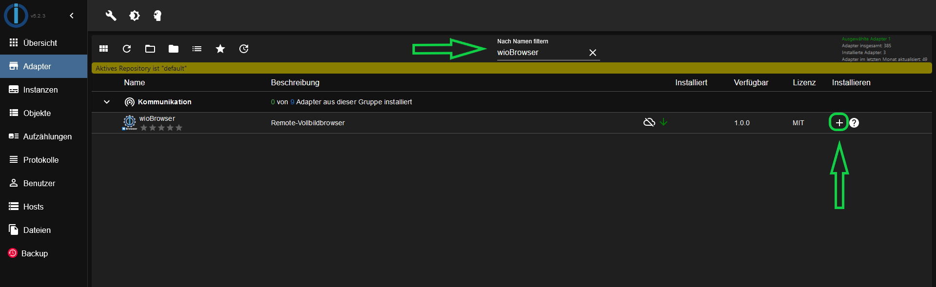

      Dann zu ioBroker.
      Auf der Admin Oberfläche, unter dem Reiter "Adapter", nach "wioBrowser" filtern,
      und den Adapter installieren.

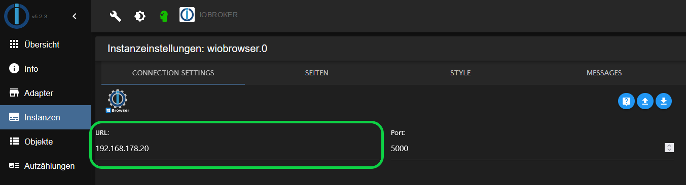

      Wenn der Adapter installiert ist, wechseln wir auf die Instanzeinstellungen des Adapters wioBrowser.
      Ich werde nicht alle Einstellungsmöglichkeiten erläutern, sondern beschränke mich auf die von uns benötigten.
      Bei den "CONNECTION SETTINGS" unter "URL" die Netzwerkadresse,
      unter welcher euer Windowsrechner erreichbar ist, eintragen.
      Anschließend mit SPEICHERN UND SCHLIESSEN die Einstellungen Verlassen.
      Für die Funktion selber reicht das schon. (Feinheiten kommen später noch 😉 )

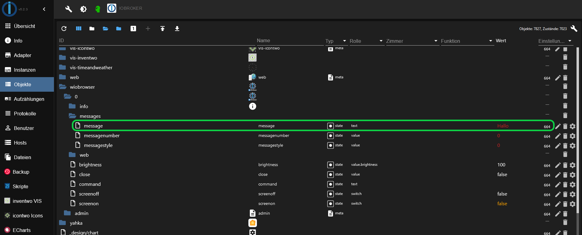

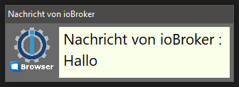

      Senden wir unsere erste Nachricht auf den Desktop.

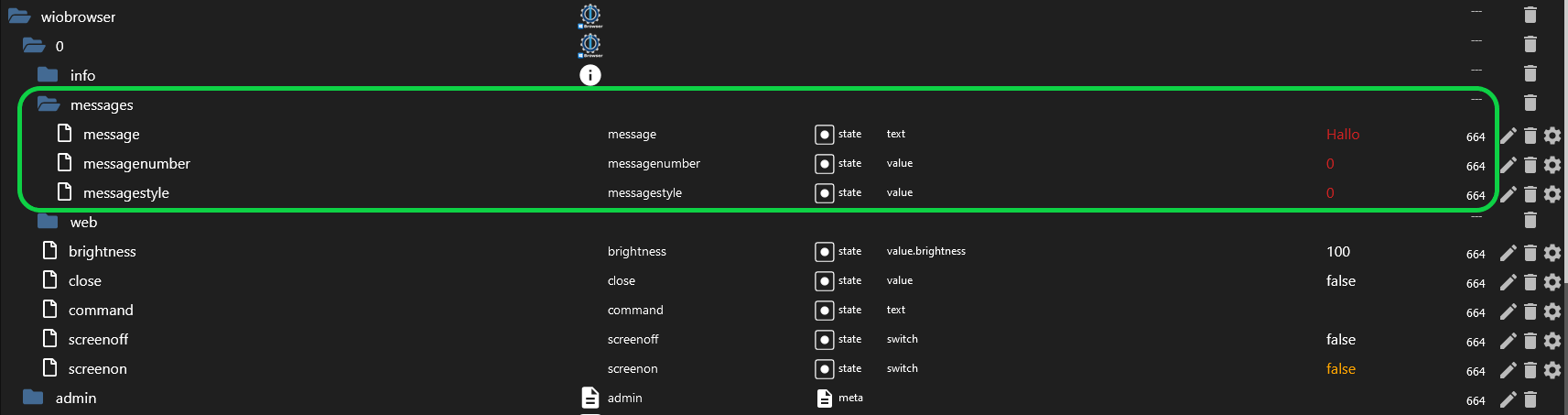

      Wechseln wir zu den Objekten und suchen das Objekt "messages" unter "wiobrowser".
      Hier klicken wir auf den "Wert", und bestätigen mit "WERT SETZEN".
      GRATULATION, die erste Nachricht von ioBroker an Windows hat ihren Weg gefunden. 🙂

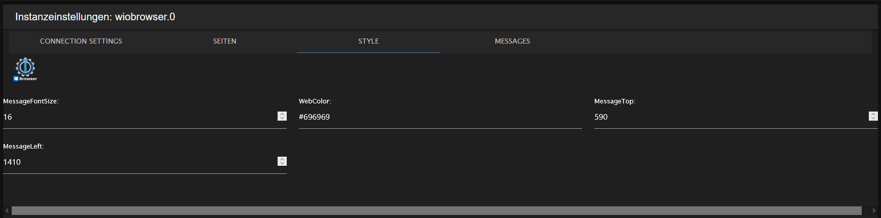

        Für uns sind die beiden Reiter "STYLE" und "MESSAGES" interessant.
        Unter "STYLE" befinden sich Einstellungsmöglichkeiten, die das Hauptfenster des Popup-Fensters betreffen.
        (sind eigentlich selbsterklärend, doch wenn wir schon dabei sind 😉 )
        "MessageFontSize"
        • Bestimmt die Schriftgröße des Inhalts aller Nachrichten
        "WebColor"
        • Damit wird die Hintergrundfarbe des Popup-Fensters eingestellt (im Format Hexadezimal)
        "MessageTop"
        • Abstand in Pixel zu dem oberen Bildschirmrand (Ausgangspunkt Popup-Fenster, oben links)
        "MessageLeft"
        • Abstand in Pixel zu dem linken Bildschirmrand (Ausgangspunkt Popup-Fenster, oben links)
        Einfach an eure Vorstellungen anpassen.

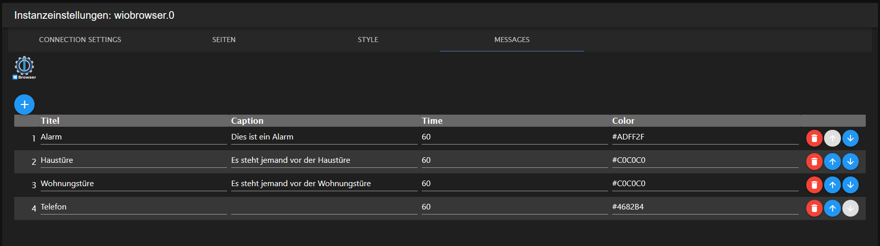

        Unter dem Reiter "MESSAGES" können, ich nenne es jetzt einmal Favoriten zu häufig genutzten Nachrichten, erstellt werden.
        Durch hinzufügen eines Favoriten (blaues Plus), bekommen wir folgende Einstellungsmöglichkeiten.
        "Nummerierung"
        • Wird automatisch erstellt, und kann auch nicht geändert werden.
        "Titel"
        • Überschrift der Nachricht. (in dem Beispiel aus Teil 1 "Nachricht von ioBroker :")
        "Caption"
        • Der eigentliche Inhalt der Nachricht. (in dem Beispiel aus Teil 1 "Hallo")
        "Time"
        • Angabe in Sekunden, nach der die Nachricht auf dem Desktop verschwindet.
          Bei der Angabe von 0 , wird die Nachricht dauerhaft eingeblendet.
          Die Nachricht kann durch einen Mausklick entfernt werden.
        "Color"
        • Damit wird die Hintergrundfarbe der Nachricht eingestellt (im Format Hexadezimal)
        Einfach mal welche anlegen, damit ihr eine Grundlage zu Teil 3 habt.

          Auch hier werde ich nur auf die Objekte eingehen, welche für die Funktion popup messages relevant sind.
          Bevor wir etwas "Spielen", kurz eine Übersicht, was die einzelnen Objekte bedeuten, bzw. bewirken.
          (wie ein Wert geändert werden kann, sehe ich jetzt als Voraussetzung an)
          "message"
          • Hier kann eine Nachricht eingegeben werden, wenn nötig auch mit Zeilenumbruch
            (einfach Enter bei der Eingabe des Textes drücken)
          "messagenumber"
          • Über dieses Objekt können die jeweiligen Favoriten der Nachrichten aufgerufen werden.
          "messagestyle"
          • Durch dieses Objekt wird festgelegt, welchen Style die Nachricht haben soll,
            welche man unter "message" absetzt.

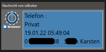

            Folgendes Szenario, wir sitzen vor dem Rechner, und haben kein Telefon in der Nähe,
            bzw. bekommen es nicht mit wenn das Telefon klingelt.
            Damit wir auf dem Desktop eine Nachricht, mit dem Inhalt, auf welcher Rufnummer wird angerufen,
            zu welchem Zeitpunkt und von wem, erhalten, hab ich euch ein kleines Beispiel in Blockly erstellt.
            Voraussetzung, für diese Beispiel, sind ein installierter "TR-064" Adapter,
            und selbstverständlich die in Teil 1-3 eingerichtete Umgebung.

            (in dem Fall mit 4, da wir ja in Teil 2 einen entsprechenden Favorit angelegt haben,
            jetzt wird vielleicht klarer, warum der Favorit unter "Caption" keinen Eintrag enthält)

            Hier noch das Ergebnis, wie es bei euch aussehen könnte 🙂
