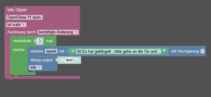

      Ich habe zu Test zwecken ein kleines script erstellt.
      Auslöser ist ein Aquara Tür-und Fenster sensor oder ein Vibrationssensor .
      Beide Sensoren lösen das Script aus so wie ich das wollte. Aus Testzwecken habe ich beide probiert weil ich dache einer sei defekt es kommt natürlich nur einer zum Einsatz. . Ich will einen Sensor an meine Haustür klingel koppeln und eine Benachrichtigung von Alexa sprechen lassen. Das funktioniert auch sehr gut.
      Das Problen was ich habe das der Sensor ( egal welcher) sporadich ausgelöst wird. Mir wird also Tagsüber oder aus nachts eine Benachrichtigung von Alexa gesprochen.
      Meine Frage nun an die Experten, habe ich etwas über sehen in meinem Script.Screenshot 2022-01-19 07.15.46.png
        Homoran Global Moderator Administrators @jasimi last edited by Homoran
        @jasimi sagte in Script löst ungewollt aus.:
        Vielleicht, hat aber nicht unbedingt mit dem Problem zu tun.
        Der wiederhole Block wird nicht sein was du willst.
        Wenn du da ein Zahl >1 einträgst, wird das folgende im Millisekunden Takt mehrfach gestartet!
        zu deinem aktuellen Problem:
        Bau einfach mal einen debug Block direkt nach dem Trigger ein, ob dein Sensor vielleicht spinnt.

          jasimi @Homoran last edited by
          @homoran Ich habe zwei Sensoren getestet (hatte ich schon geschrieben) und der Fehler tritt bei beiden auf.
          Ich hatte auch schon weil ich wiederholungen haben wollte ober 3x eingetragen, es wird aber immer nur 1x abgespielt deshalb meine bisherige config.
            Ist das so gemeint von dir?
            Was soll ich damit testen ?
                es wird übrigens nur 1x abgespielt !!!!
                Sicher?
                das wird dreimal innerhalb von wenigen Millisekunden gestartet und würde dann auch dreimal mit wenigen Millisekunden Verschiebung abgespielt.
                Ich glaube nicht dass du das hörst, selbst wenn es funktionieren würde.
                Nimm lieber den Block Intervall
                nein!
                direkt oben im Trigger vor der Wiederholung
                warum ausgelöst wird.
                Dazu am besten statt "Test" den Block "Wert" aus dem Bereich Trigger (Pulldown-Block Object-ID, auf Wert umstellen) nehmen
                Ob das ein Fehler ist wissen wir noch nicht, oder ob der Sensor sich auch von selber meldet und dabei mitteilt, dass er auf wahr steht.
                Ich kenne weder den Sensor, noch deinen Datenpunkt auf den du triggerst.
                Was steht denn dann (wenn er "fälschlicherweise" ausgelöst hat) unter Objekte als letzte Aktualisierung?

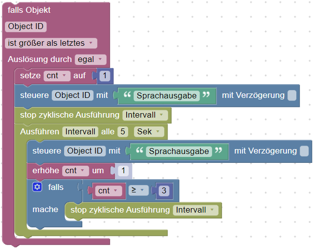

                        paul53 @jasimi last edited by
                        @jasimi sagte: ein script zur Verfügung stellen.
                        Homoran J 3 Replies Last reply Reply Quote 0
                          @jasimi
                          das Blockly von Paul ist jetzt schon die "Luxusausgabe"
                          Wenn du erst ein paar Blocklys gemacht hast wirst du darüber schmunzeln.
                          Er zählt eine Variable (musst du noch unter den Blöcken bei Variablen selber anlegen) bei jeder Ansage hoch und stoppt die Ansagen, wenn diese Variable den gewünschten Wert überschreitet

                              jasimi @paul53 last edited by
                              @paul53 Vielen, vielen Dank, das Script funktioniert hervorragend.
                              Ich habe es jetzt fast 1 Tag am laufen und keine Ansage Außerplanmäßig.
                              So muß das sein.
                              Was ist eigentlich "cnt". Ich verstehe noch nicht den Zusammenhang.
                              Gibt es empfehlenswerte Videos oder Beschreibungen über Scripte ?
                              Ich habe schon Videos und Beschreibungen gesehen aber die brachten wohl nicht viel.
