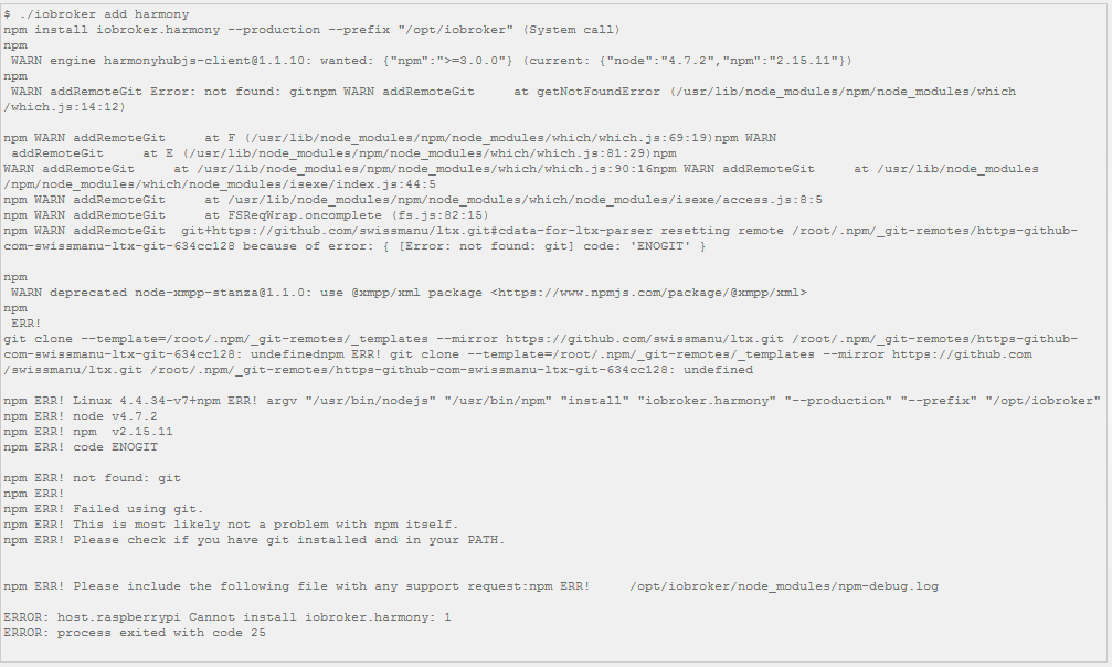

      meine Installation des Harmony Adapters wird leider immer mit folgendem Log abgebrochen:
      Was kann ich tun?
      Hab leider keine Ahnung vom Pi-Code ;-(

        Danke, das die Codezeile, die mir fehlte.
