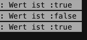

      Das Problem ist aber, dass das Sensor beim Fenster öffnen ( durch die Verriegelung system) meldet : true, false, true ; und bei schliessen false, true, false.
      Demzufolge bekomme ich mehrere nachrichten von Telegram - 2 x beim öffnen wie auch 1 x beim schliessen .

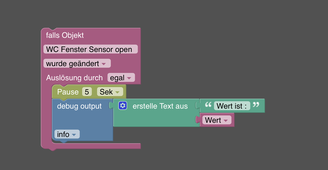

      Auch wenn ich das aktuelles Wert nach 5 Sekunden ablese , bekomme ich leider auch 3 Ergebnisse .
      Wie kann ich machen, dass ich das aktuelles Wert nach 5s bekomme ? Ich habe schon versucht 2 Variable zu setzten und das Wert nach 10s nochmal abzufragen. Komischerweise bekomme ich aber wieder 3 Werte. Ich brauche aber nur das letztes Wert .

        @umbrella1980 sagte in Fesnter Open/Close Sensor - Wert ablesen.:
        das machst du nicht
        Du verzögerst nur die Absendung der Werte um 5 Sekunden.
        Nimm den Timeout-Baustein und frage nach der eingestellten Zeit explizit nochmal den dann existierenden "wert von ...ID..." ab
        EDIT
        das ist unausgereifter Mist 🙂
        der kommt dann ja auch dreinmal

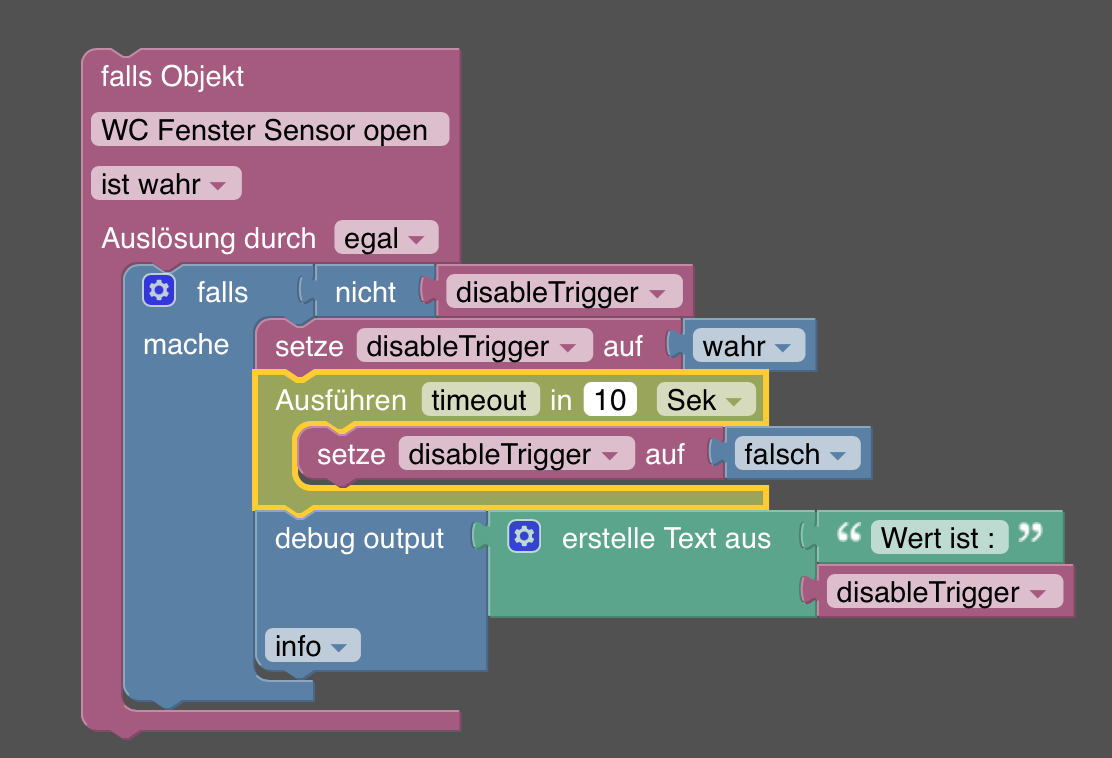

          paul53 @Umbrella1980 last edited by paul53
          @umbrella1980 sagte: meldet : true, false, true ; und bei schliessen false, true, false.
          Suche im Forum nach "entprellen".
          U 1 Reply Last reply Reply Quote 1
          • U
            Umbrella1980 @paul53 last edited by
            .... gefunden.
            Jetzt bekomme ich aber bei öffnen und schliessen nur 1 Wert - leider immer : true
              @umbrella1980 sagte: leider immer : true
              Es wird ja auch auf "wahr" getriggert. Ändere in "wurde geändert" und logge den Wert, nicht die Variable disableTrigger.

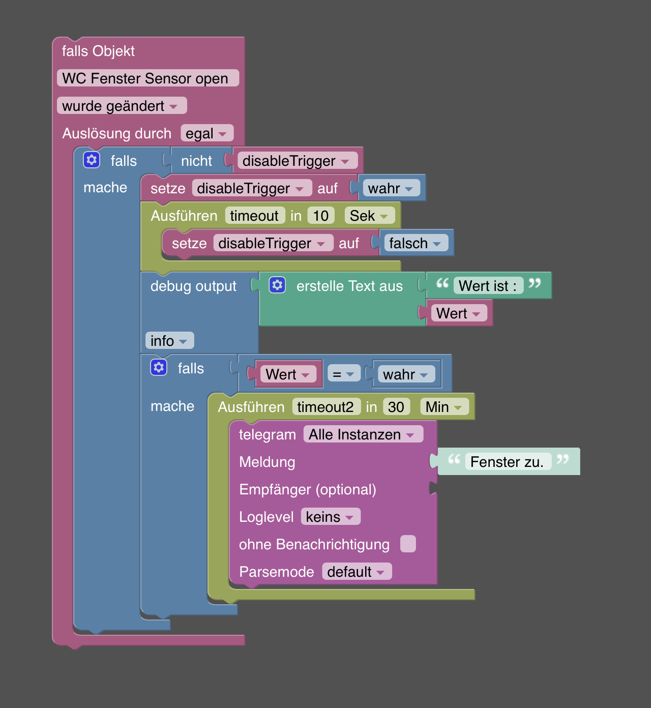

                So was ?
                  Homoran Global Moderator Administrators @Umbrella1980 last edited by
                  @umbrella1980 du setzst keine "stop tiemout" Blöcke ein.
                  Sollte ein Timeout mehrfach gestertet werden, kann er nicht mehr gestoppt werden

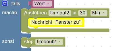

                    @umbrella1980 sagte: So was ?
                    Beim Schließen des Fensters (sonst-Zweig von "falls Wert") sollte der timeout2 gestoppt werden, sonst kommt die Nachricht in jedem Fall.

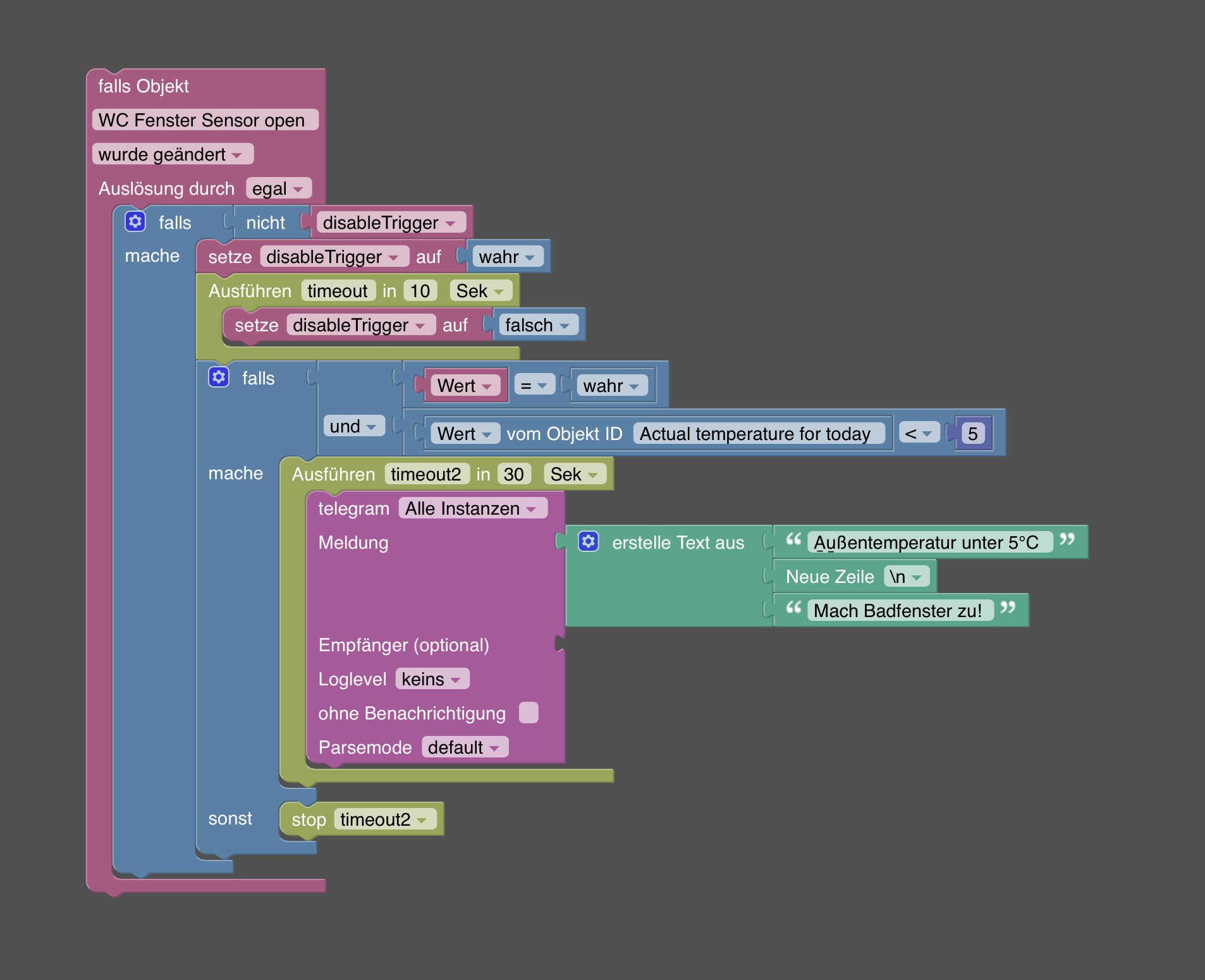

                      Das fertige Skript sieht wie folgt aus
                      und funktioniert so weit einwandfrei.
                      Danke!
