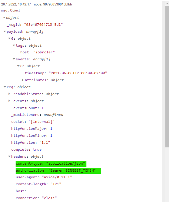

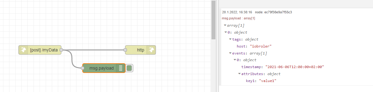

        Wenn ich als URL meinen Node-RED Test Server verwende, wird Dein JSON String in jedem Fall richtig interpretiert:
        auch die Header scheinen richtig durchgereicht zu werden:
        Dominic Haußmann 1 Reply Last reply Reply Quote 0

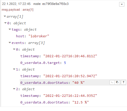

                Das Ergebnis ist dann halt ein immer weiter wachsendes Array mit jeder Aktualisierung als Event:
                {"tags":{"host":"iobroker"},"events":[{"timestamp":"2022-01-22T16:20:46.811Z","0_userdata.0.target":5},{"timestamp":"2022-01-22T16:20:52.947Z","0_userdata.0.doorStatus":"40 %"},{"timestamp":"2022-01-22T16:22:44.935Z","0_userdata.0.doorStatus":"12.5 %"}]}
