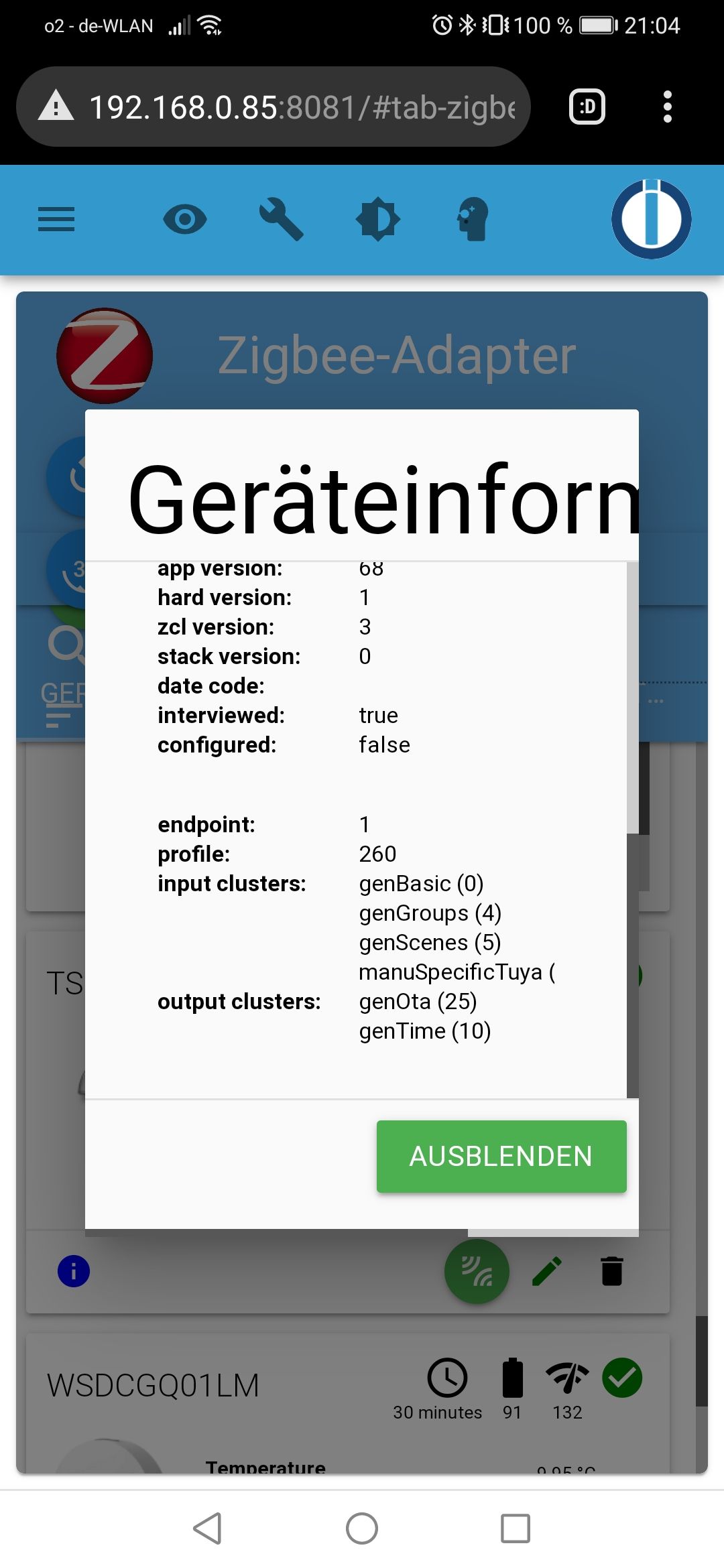

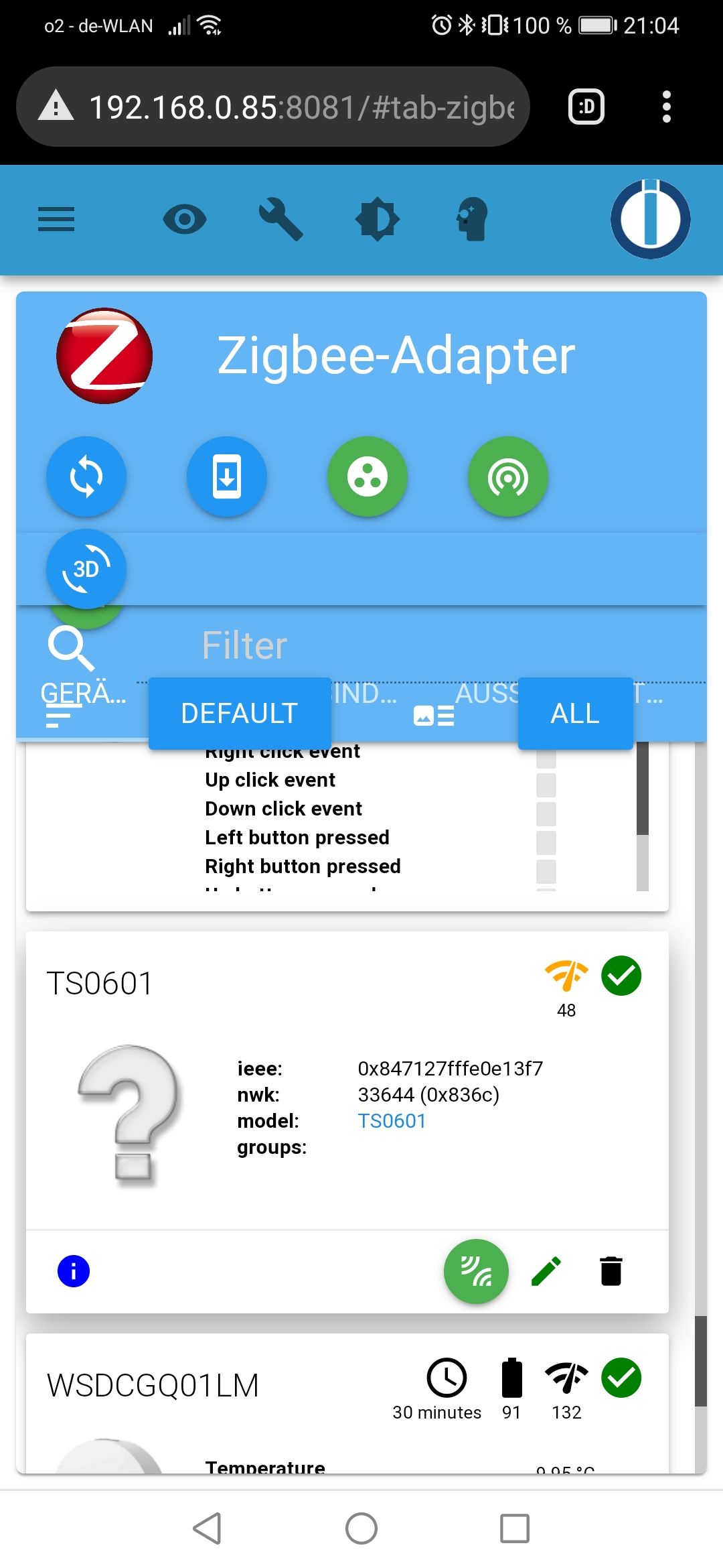

      ich habe folgenden Rohrmotor. Hat es zufällig schon jemand geschafft dieses Modell in den Iobroker einzubinden?
      Habe es mit dem Zigbee Adapter probiert, aber leider ohne Erfolg, siehe Bilder.Rohrmotor3.png Rohrmotor2.png Rohmotor1.png
      Asgothian arteck 2 Replies Last reply Reply Quote 0
      • Asgothian
        Asgothian Developer @lustig29 last edited by
        @lustig29 welche Adapter version hast du probiert ?
        A.
          lustig29 @Asgothian last edited by lustig29
          @asgothian Die Zigbee Adapter Version ist 1.6.6

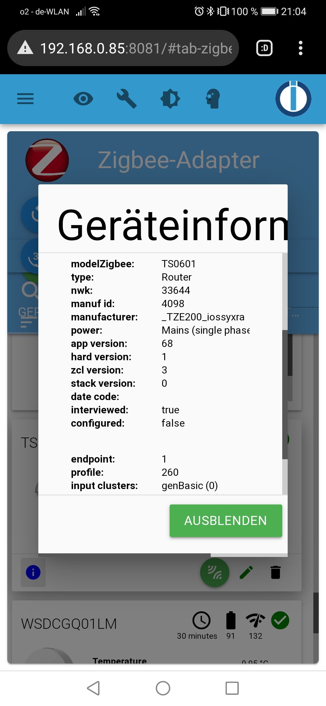

            arteck Developer Most Active @lustig29 last edited by
            @lustig29 zwigmal die Kachel und die info davon
              Screenshot_20220119_210405_com.android.chrome.jpg Screenshot_20220119_210429_com.android.chrome.jpg Screenshot_20220119_210439_com.android.chrome.jpg
                lustig29 @lustig29 last edited by
                @lustig29 Das wurde mir aber nach dem Kopplunngsversuch des USB Sticks angezeigt.
                Den Rohrmotor selber konnte ich noch gar nicht Koppeln. Den Stick braucht man wohl, damit der Motor funktioniert.

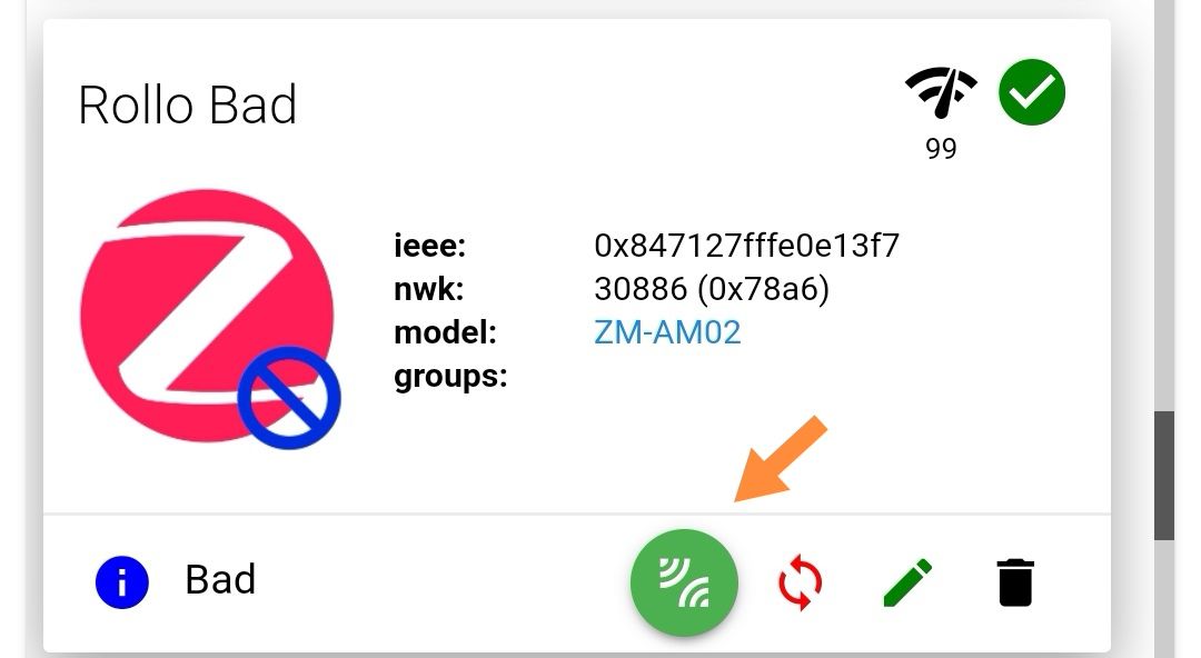

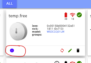

                                      Ich hatte das Rollo damals mit dem Tuya Adapter verbunden. Hatte damals abextra noch den Tuya Hub kaufen müssen. Dann konnte ich es per App koppeln. Nehme an, dass das Rollo dadurch noch mit dem Stick verbunden ist. Könnte mir aber vorstellen, dass du den Kopplungsmodus aktivieren musst (siehe Bild).
                                      Und dann am Rollo die Kopplungstaste drücken musst. Wie gesagt, weiß es aber nicht, weil mein Rollo ja schon gekoppelt war. Falls es klappen sollte, kannst du ja mal Bescheid geben. 😉

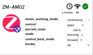

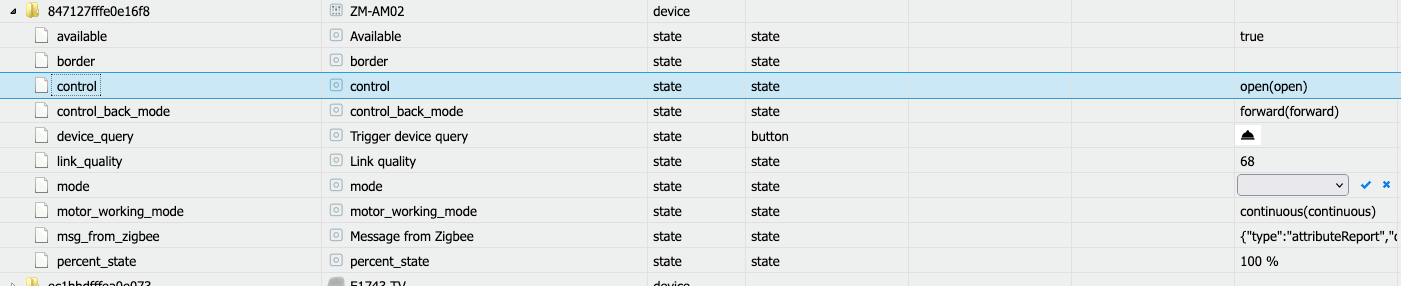

                                        • Stick ZM-AM02 im iobroker unter dem Zigbeeadapter anlernen. Ich hatte dafür den Knopf an der Oberseite des Sticks 5 x gedrückt (blaue LED blinkt)
                                        • bei Erfolg erscheint das
                                          im Zigbeeadapter unter Geräte.

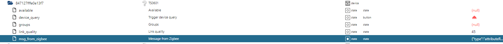

                                        • Im iobroker zu Objekte > zigbee.0 > ZM-AM02 wechseln
                                          da sieht man dann folgendes
                                        • Am Rollomotor laut Bedienungsanleitung, Punkt 2 nochmal den PROG-Knopf drücken
                                        • Im iobroker jetzt bei control open auswählen
                                        • Der Motor zappelt ein weiteres mal zur Bestätigung
                                        Fertig, der Motor lässt sich jetzt über iobroker > Zigbee via Stick steuern.
