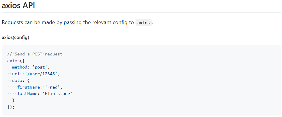

          @cash Ich glaub dein Fehler ist viel einfacher:
          baseURL: url, müsste einfach nur url: url, (oder url,) lauten. So steht's nämlich auch in der Doku!
          cash 1 Reply Last reply Reply Quote 0
          • cash
            cash Most Active @AlCalzone last edited by
            @alcalzone wie peinlich. Ja damit geht es wieder. Vorher hat baseURL aber auch funktioniert.
