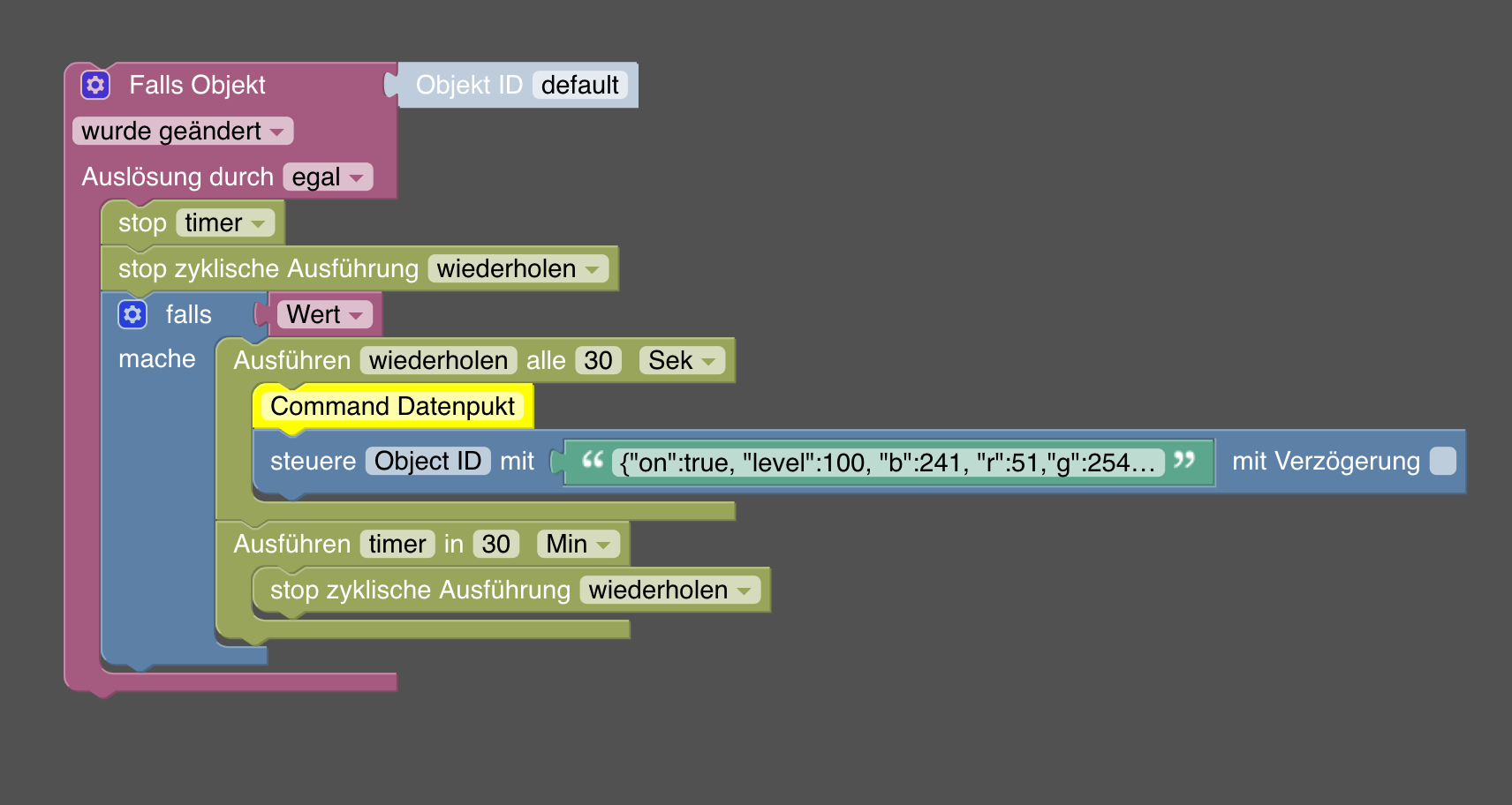

            Cinimod Most Active @gluecksmann last edited by Cinimod
            @gluecksmann
            Du kannst ja auch diesen Befehl in einem gewissen Intervall wiedergeben.
            Ich habe keine Hue Lampen und kann demnach schlecht testen, ich weiß nicht was passiert wenn diese 15 Sekunden Blinken endet, ob die Lampen dann aus sind, oder den vorherigen Zustand annehmen.
            Etwa so würde ich erstmal schauen was passiert:

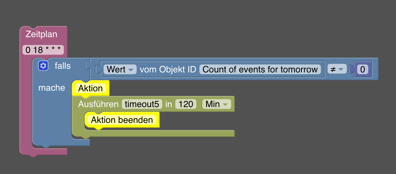

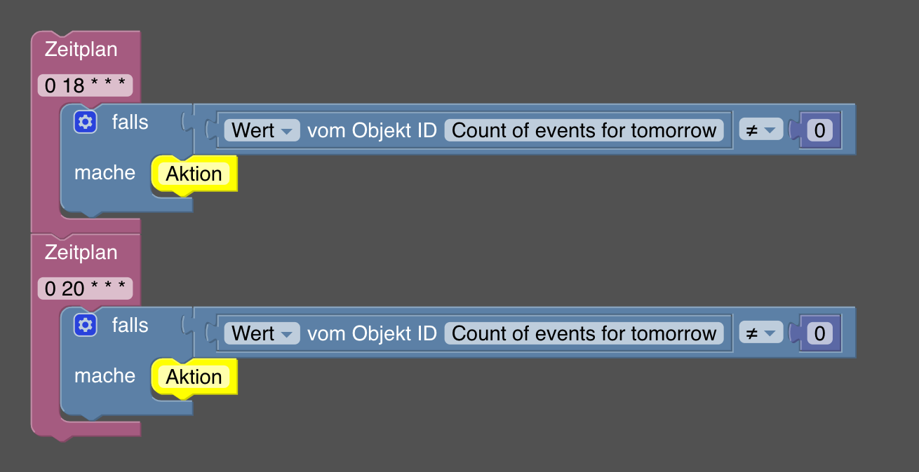

                        • Cinimod
                          @gluecksmann
                          Mit dem ical Adapter kannst du das machen, dir von deiner Örtlichen Müllabfuhr einen Kalender herunterladen, und in den iobroker einbinden.
                          • G
                            gluecksmann @Cinimod last edited by
                            @cinimod Ical habe ich, Müllkalender auch.... aber wie realisiere ich es das am Vorabend die Lampe angeht? Muß ich da was berechnen?
                            • Cinimod
                              @gluecksmann
                              oder so :
