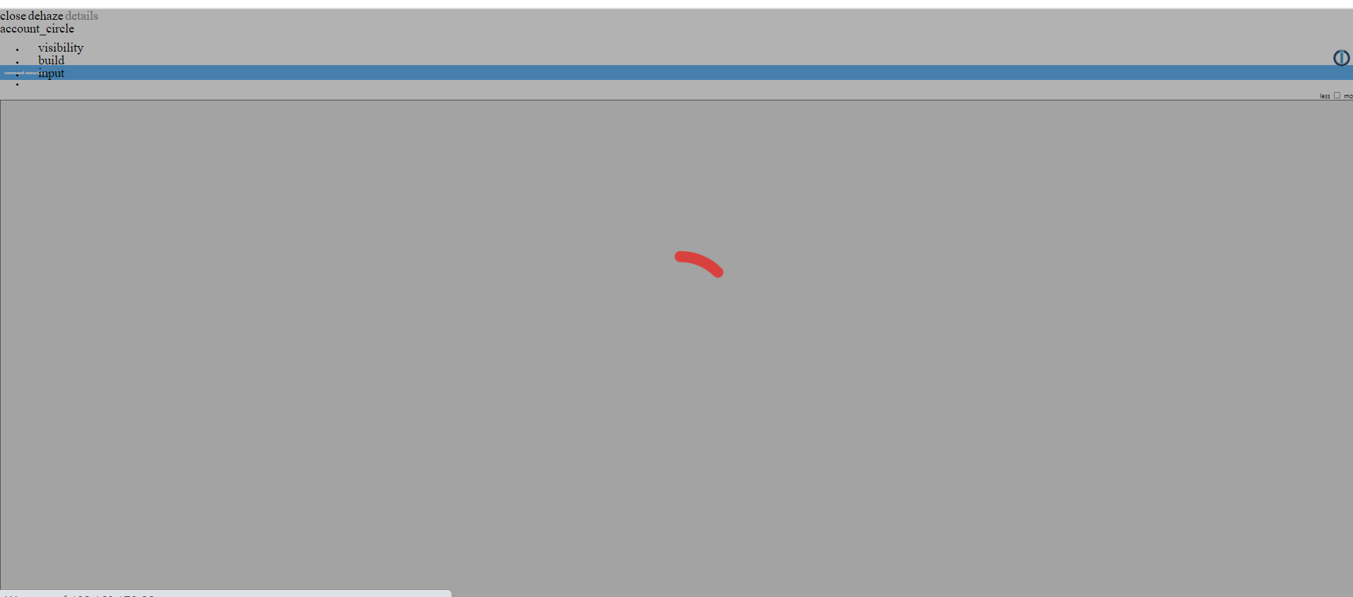

      Hallo, heute musste ich mal die Fritzbox neu Starten und scheinbar hats da irgendwas an der IO-Broker installation zerschossen.
      Ich bekomme, wenn ich IO Broker aufrufen möchte ewig lang nur ein weißes Fenster und irgendwann kommt das angehängte Bild:

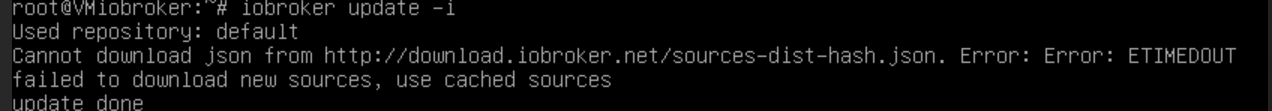

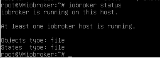

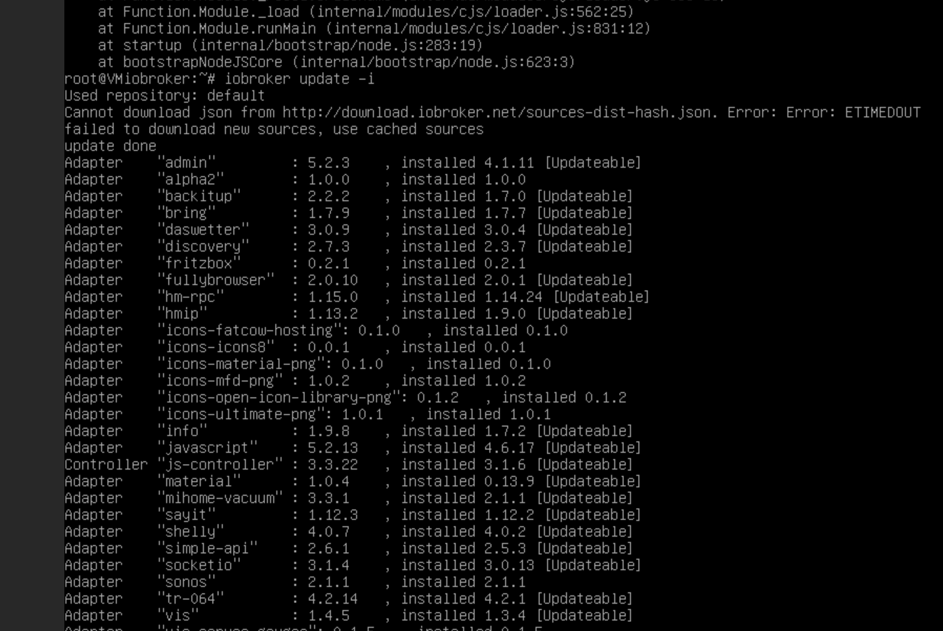

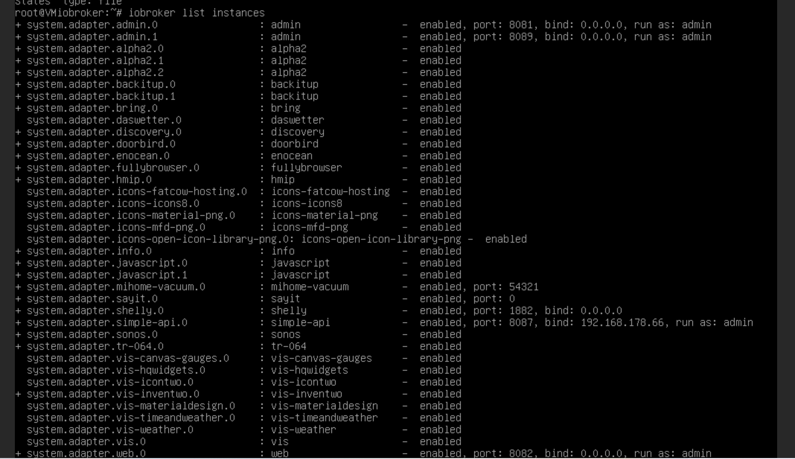

            • G
              Grantlhaua @Thomas Braun last edited by
              hier die gewünschten infos

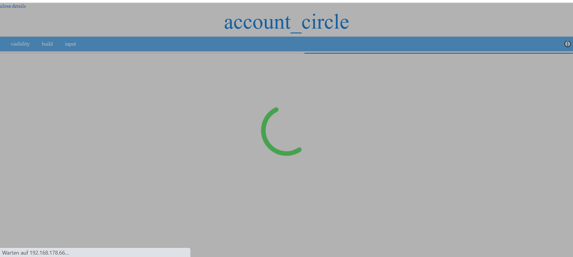

                  Grantlhaua last edited by
                  so sieht grad der neue Admin Adapter aus, den ich auf 8089 angelegt hab...
                  • crunchip
                    crunchip Forum Testing Most Active last edited by crunchip
                    @grantlhaua der hat wohl kein Netz
                    was zeigt die Browserconsole(F12) ?
                    Admin5 benötigt mindestens den js-controller 3.2.16.
                      Thomas Braun Most Active @Grantlhaua last edited by Thomas Braun
                      @grantlhaua
                      Nicht als root in der VM rumhampeln, keine Screenshots des Terminals.
                      Bring dein System auf Stand. Ist da überhaupt irgendein Adapter in aktueller Version drauf?
