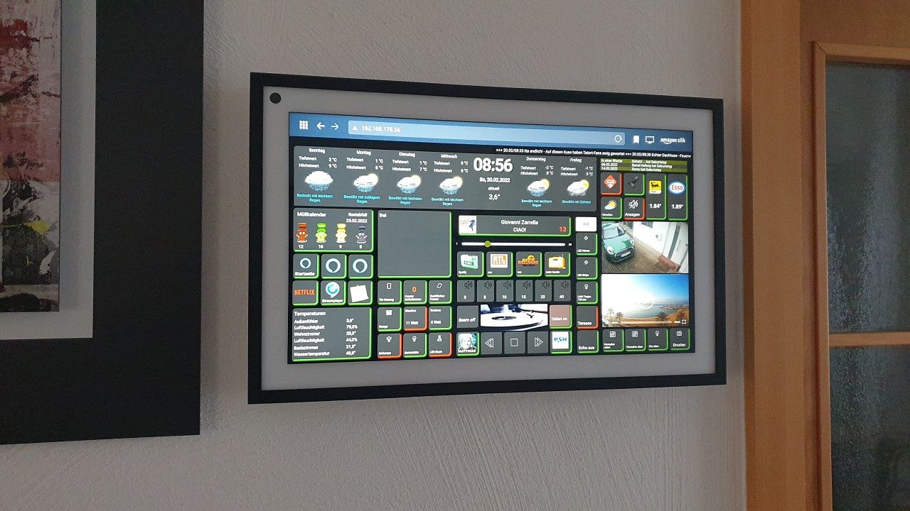

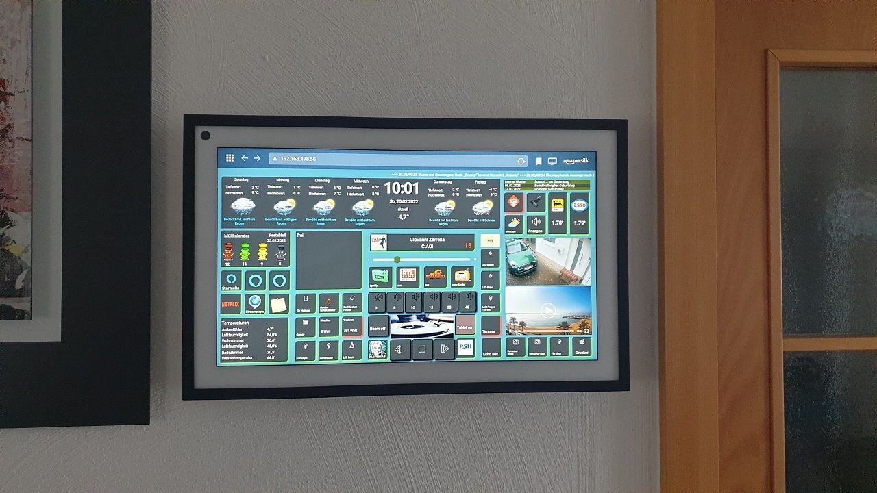

          skokarl @liv-in-sky last edited by

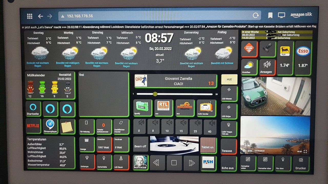

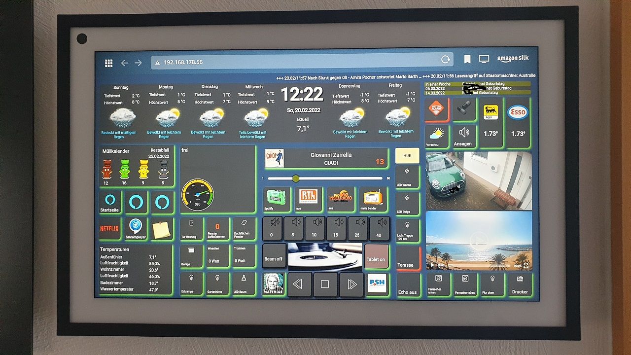

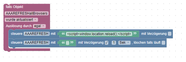

            liv-in-sky @skokarl last edited by
            @skokarl
            falls du für einen refresh der seite im silk browser nicht immer aufstehen willst und direkt am gerät einen refresh machen möchtest. habe das in allen vis projecten und somit kann ich alle browser (raspi mit kiosk, 3 echo shows) auf einmal refreshen - vom pc aus
            habe mir einen dp erstellt - logik - und nutze das script
             <block type="on" id="mUYCZc,cm?@_?w%MGoNw" x="-912" y="238">
               <field name="OID">0_userdata.0.AAAREFRESHallBrowsers</field>
                 <block type="control" id="hzG9T#jLJ*Mt$E+DWCc/">
                   <field name="OID">0_userdata.0.AAAREFRESH</field>
                     <block type="text" id="I/oj0MrxEfAHa):Oi?ci">
                       <field name="TEXT">&lt;script&gt;window.location.reload();&lt;/script&gt;</field>
                     <block type="control" id="sFDG5ZF%-yq5/A=3;YXn">
                       <field name="DELAY_MS">1</field>
                         <block type="text" id="eYnXtKC|?Ul.}T;s)Zz_">
                           <field name="TEXT"> </field>
             <block type="text" id="{grQU-c4Id?@%04=XF6W" disabled="true" x="-587" y="238">
               <field name="TEXT">&lt;script&gt;window.location.href = window.location.href.split('#')[0]&lt;/script&gt;</field>
            auf der vis seite selbst habe ich dann ein widget - welches im nicht sichtbaren bereich liegt:
            [{"tpl":"tplHtml","data":{"g_fixed":false,"g_visibility":false,"g_css_font_text":true,"g_css_background":false,"g_css_shadow_padding":false,"g_css_border":false,"g_gestures":false,"g_signals":false,"g_last_change":false,"visibility-cond":"==","visibility-val":1,"visibility-groups-action":"hide","refreshInterval":"0","signals-cond-0":"==","signals-val-0":true,"signals-icon-0":"/vis/signals/lowbattery.png","signals-icon-size-0":0,"signals-blink-0":false,"signals-horz-0":0,"signals-vert-0":0,"signals-hide-edit-0":false,"signals-cond-1":"==","signals-val-1":true,"signals-icon-1":"/vis/signals/lowbattery.png","signals-icon-size-1":0,"signals-blink-1":false,"signals-horz-1":0,"signals-vert-1":0,"signals-hide-edit-1":false,"signals-cond-2":"==","signals-val-2":true,"signals-icon-2":"/vis/signals/lowbattery.png","signals-icon-size-2":0,"signals-blink-2":false,"signals-horz-2":0,"signals-vert-2":0,"signals-hide-edit-2":false,"lc-type":"last-change","lc-is-interval":true,"lc-is-moment":false,"lc-format":"","lc-position-vert":"top","lc-position-horz":"right","lc-offset-vert":0,"lc-offset-horz":0,"lc-font-size":"12px","lc-font-family":"","lc-font-style":"","lc-bkg-color":"","lc-color":"","lc-border-width":"0","lc-border-style":"","lc-border-color":"","lc-border-radius":10,"lc-zindex":0,"html":"{0_userdata.0.AAAREFRESH}\nREFRESH via Blockly"},"style":{"left":"1040px","top":"168px","color":"#09f616","width":"175px","height":"53px"},"widgetSet":"basic"}]

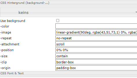

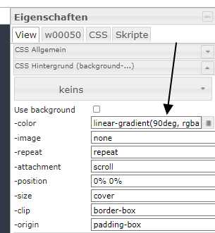

              @skokarl
              bei meinem echo show 8 finde ich das am besten
              linear-gradient(90deg, rgba(43,51,73,1) 0%, rgba(67,77,107,1) 48%, rgba(43,51,73,1) 100%)
              aber die farben können ja unterschiedlich sein - der show 15 hat ja ein anderes display

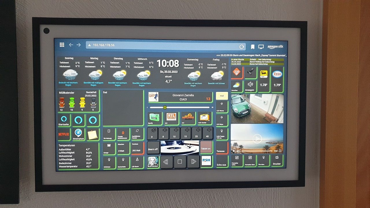

                      skokarl @liv-in-sky last edited by skokarl
                      @liv-in-sky sagte in Echo Show 15 ab 17.2 lieferbar:
                      @skokarl
                      wie geht das denn? ich muss immer refreshen, wenn ich an einem setting etwas ändere - egal ob widget oder view-background
                      War ein Mißverständnis, dachte Du meinst die Zustände.
                      Ja, da muss ich auch, sag ich doch.
                      Aber wegen Deiner Farbe muss ich doch eh zum Tablet laufen, da kann ich auch auf aktualisieren am Browser klicken.
                      So, Deine letzte Farbe .....
                      ich bin jetzt mal so frech und behalte die einfach. 😬
                      wir kriegen das Tablet zusammen schon irgendwie hin.

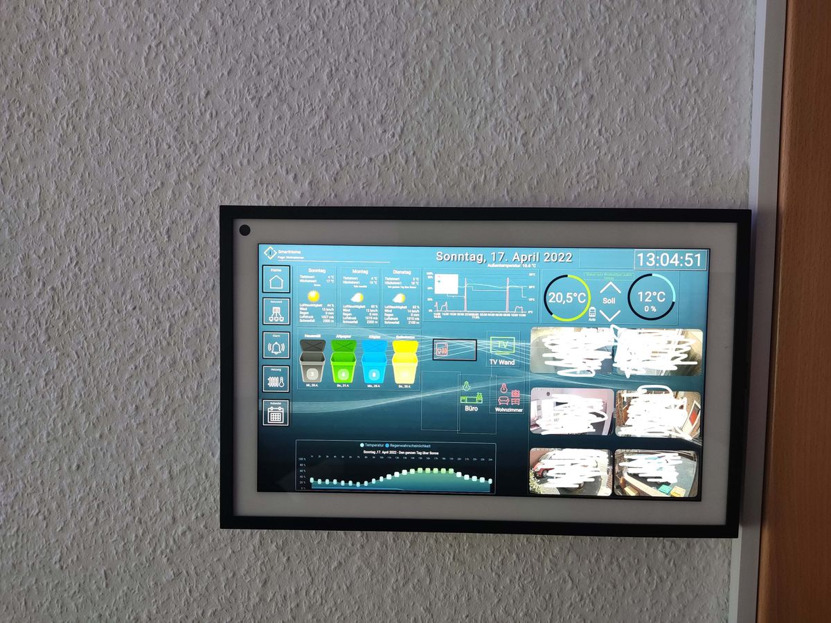

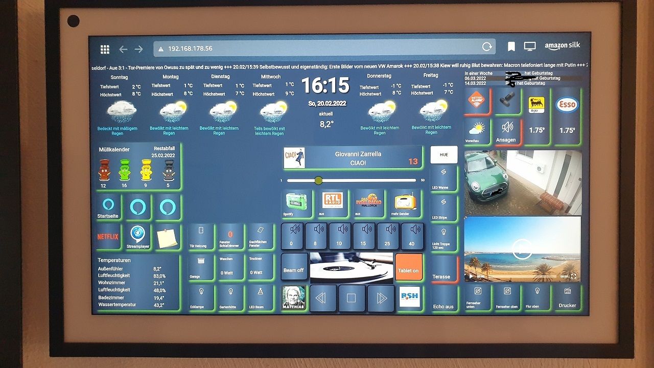

                        Hansi1234 @skokarl last edited by
                        @skokarl was hat es mit dem Meervideo rechts unten auf sich?
                        apollon77 S 2 Replies Last reply Reply Quote 0
                        • apollon77
                          apollon77 @Hansi1234 last edited by
                          @hansi1234 Die Kamera vom Strandhaus bestimmt gg
                            skokarl @Hansi1234 last edited by
                            @hansi1234
                            @apollon77
                            LOL, standardmäßig läuft da das Bild der Gartenkamera.
                            Leider hat der Echo die üble Angewohnheit nach ein paar Minuten zurück auf seinen eigenen Startbidschirm zu schalten.
                            Der Workaround dafür ist, etwas ohne Unterbrechnugn laufen zu lassen, es gibt hier im Forum schon ein paar Ansätze dafür.
                            ( verstecktes mp4 file, drehende Weltkugel etc.)
                            Ich hab mich für einen Mallorca Live Stream entschieden, weil meine Frau Mallorca liebt, und unser Hund im Moment
                            fliegen nicht mehr zulässt.
                            Wenn ich also meine VIS anlassen will, schalte ich die Gartenkamera ab, und den Mallorca Stream an.
                            Somit bleibt die VIS erstmal bestehen und der Echo hält sich zurück. 😀

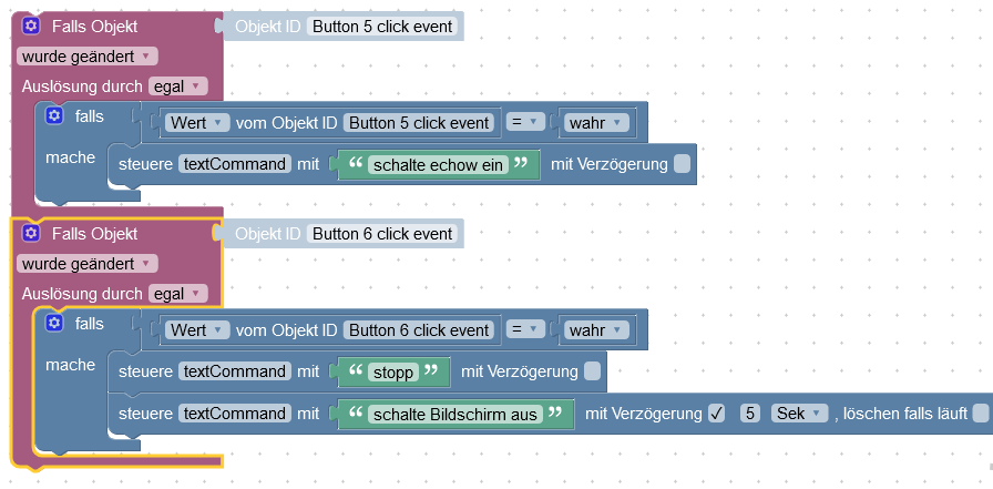

                                liv-in-sky @heinzie last edited by
                                @heinzie
                                nein - kein fully browser - nur silk browser
                                nein - die vis bleibt mit einem trick dauernd sichtbar
                                • ja - man kann steuern, dass der bilsschirm ausgeht und auch wieder ein (wenn auch etwas umständlicht)

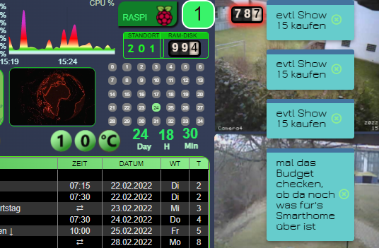

                                            @skokarl irgendwie sowas
