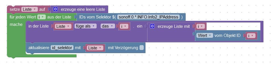

      ich hätte gerne einen Datenpunkt, wo mir alle vorhandenen Sonoffgeräte mit der entsprechenden
      IP Adresse und wenn möglich noch, der Power Status gespeichert wird.
       <variables>
         <variable id="A$w}RurQTuH!l]_#59k1">Liste</variable>
         <variable id=";W}1[;lh*6xnsGLP~te$">i</variable>
       </variables>
       <block type="variables_set" id="3%S2eRbYGO94ksE~#Te`" x="-338" y="-199">
         <field name="VAR" id="A$w}RurQTuH!l]_#59k1">Liste</field>
           <block type="lists_create_with" id="q~RjeJP`}}gexaqlKF`@">
           <block type="controls_forEach" id="u_tlO*W$)bJ(xirL3P#1">
             <field name="VAR" id=";W}1[;lh*6xnsGLP~te$">i</field>
             <value name="LIST">
               <block type="selector" id="dwA7yUf]ki/yN}LqJEH}">
                 <field name="TEXT">sonoff.0.*.INFO.Info2_IPAddress</field>
             <statement name="DO">
               <block type="lists_setIndex" id="f@k%+I]^r%$-MDGlY7@i">
                 <mutation at="true"></mutation>
                 <value name="LIST">
                   <block type="variables_get" id="*hOPRu?HWE(mjOGpO/5L">
                 <value name="AT">
                   <block type="variables_get" id="N^Pzg;_y$dT)#iz,[!.5">
                 <value name="TO">
                   <block type="lists_create_with" id="L.d%KB8=dAtpelwsM60v">
                     <value name="ADD0">
                       <block type="variables_get" id="S+aaEx@}YR|NIe;P(4^m">
                     <value name="ADD1">
                       <block type="get_value_var" id="Z]T2-o}cGgt(o6S`P1u|">
                         <value name="OID">
                           <shadow type="text">
                             <field name="TEXT"></field>
                           <block type="variables_get" id="M[H,}_=Ksbjz6q7Hn=tf">
                   <block type="update" id="b97-#rg~^:fKk3^^Qfgf">
                     <field name="OID">0_userdata.0.Test.id_selektor</field>
                       <block type="variables_get" id="i+4A4rUi^r3I=3K~YGkh">

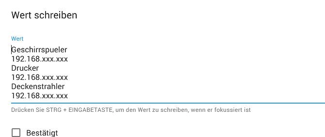

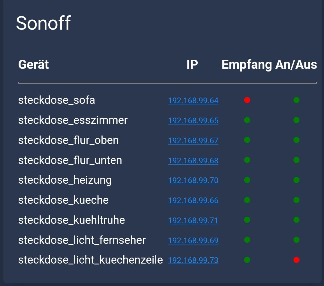

      Am Ende sollte es so oder ähnlich aussehen.
      Leider bekomme ich es nicht gebacken, da ich nicht weiß, wie ich den anderen Kram rausbekomme.
      Vielleicht hat ja von Euch jemand eine Lösung.

                             <block type="controls_if" id="PM@Su)b1YOhTZo2qPxB]">
                                 <block type="logic_compare" id="l,u?h{)Z-u/OozI,.79G">
                                   <field name="OP">EQ</field>
                                     <block type="variables_get" id="B/K~z.ANK2);I3(uk4Bh">
                                       <field name="VAR" id="IvRvTE9CHHaq$K7zulV(">Stelle</field>
                                     <block type="math_number" id="|3~K:6jrHq7oxz=fL:Yz">
                                       <field name="NUM">1</field>
                                 <block type="comment" id="uN{|N4-0EabDJqYE0]@#">
                                   <field name="COMMENT">steht am Textanfang</field>
                                     <block type="variables_set" id="9?Gy,w.t#1pdl^AOxc#Y">
                                       <field name="VAR" id="f`kh|akT6t-u.3axjVuC">Teil_1</field>
                                         <block type="variables_get" id="h(#=bJ`DU%y/Jd9%HR9I">
                                           <field name="VAR" id="q#GR?%IXmW[He;Z~n=Hw">tauschText</field>
                               <statement name="ELSE">
                                 <block type="variables_set" id="{R*X,7K)DA^dq/.~KK7{">
                                     <block type="text_getSubstring" id="Img0opt.EB#)RM-bp~hw">
                                       <mutation at1="false" at2="true"></mutation>
                                       <field name="WHERE1">FIRST</field>
                                       <field name="WHERE2">FROM_START</field>
                                       <value name="STRING">
                                         <block type="variables_get" id="A9h*F{tgJR0y[Q0uv7,=">
                                           <field name="VAR" id="TQ96zS+?W!vc#cqVIpGc">Text</field>
                                       <value name="AT2">
                                         <block type="math_arithmetic" id="([5R[:8Ywn-thKN@r:~}">
                                             <shadow xmlns="http://www.w3.org/1999/xhtml" type="math_number" id="u@:!j5WimCjV%fG9hPGs">
                                             <block type="variables_get" id="U0qw,~,2KoaAc37UO{l#">
                                             <shadow type="math_number" id="DT#zRSRu1.y^|5Z#G37W">
                                 <block type="variables_set" id="Else^,?QE9TTS.Y%K]W=">
                                   <field name="VAR" id=".%}46XJo5sAm4/).jybS">Teil_2</field>
                                     <block type="text_getSubstring" id="e8A7NqY7O!@K(aFlMpV#" inline="false">
                                       <mutation at1="true" at2="false"></mutation>
                                       <field name="WHERE1">FROM_START</field>
                                       <field name="WHERE2">LAST</field>
                                         <block type="variables_get" id="|jU0g8+eIgwn_|IB56)@">
                                       <value name="AT1">
                                         <block type="math_arithmetic" id="F#*%;R9ugmwaaas?WBwG">
                                           <field name="OP">ADD</field>
                                             <shadow xmlns="http://www.w3.org/1999/xhtml" type="math_number" id="8/I%=/~YReHV]Iwo{}(J">
                                             <block type="variables_get" id="R0|a}kx2M~SYjPKS5Cc{">
                                             <shadow xmlns="http://www.w3.org/1999/xhtml" type="math_number" id=";Q(aJ::90?0?H;-45cgS">
                                               <field name="NUM">0</field>
                                             <block type="variables_get" id="dY33=1IVxkrSH1k1#X6A">
                                               <field name="VAR" id="k`C0(zcezQP|S48n7@D!">AnzZeichenSuchtext</field>
                                     <block type="variables_set" id="OcJS!-Ku1vQY4)I+r,gc">
                                         <block type="text_join" id="%%D@nUqB1tt^`?qrUahx">
                                           <value name="ADD0">
                                             <block type="variables_get" id="q]l%0Dpb89BZy1-m[TjM">
                                           <value name="ADD1">
                                             <block type="variables_get" id="f~POFU0}K4-w]xVc1?,`">
                                           <value name="ADD2">
                                             <block type="variables_get" id="U77~u,Qfmb2g[O19eHoh">
                                         <block type="variables_set" id="lao?KUxF77Si~Xc2j%^{">
                                             <block type="text_indexOf" id="[),PN,ZrAW,C/~:K[x[:">
                                               <field name="END">FIRST</field>
                                                 <block type="variables_get" id="6{t:BeVh6=bsQF(zUhYG">
                                               <value name="FIND">
                                                 <shadow xmlns="http://www.w3.org/1999/xhtml" type="text" id="{Vd/Su8uk@lo|:3KMi1L">
                                                   <field name="TEXT">%0D%0A</field>
                                                 <block type="variables_get" id="r|~fKkGR#@1@G6_GX`-g">
                                                   <field name="VAR" id="AYMpUjJx8SW6=:m%$26b">suchText</field>
           <value name="RETURN">
             <block type="variables_get" id=".*DA-:q/GzURSEPH2ZiQ">

          • liv-in-sky
            liv-in-sky @falke69 last edited by
            @falke69
            https://github.com/liv-in-sky/sonoff-iobroker-script
            ist das nichts für dich
            falke69 amg_666 2 Replies Last reply Reply Quote 0
            • falke69
              falke69 @amg_666 last edited by
              @amg_666
              hier mal der Datenpunkt
               "common": {
                 "name": "Liste_aktualisieren",
                 "desc": "Manuell erzeugt",
                 "role": "button",
                 "type": "boolean",
                 "read": true,
                 "write": true,
                 "def": ""
               "type": "state",
               "_id": "0_userdata.0.Tasmota.Liste_aktualisieren",
               "acl": {
                 "object": 1636,
                 "state": 1636,
                 "owner": "system.user.admin",
               "user": "system.user.admin",
               "ts": 1642526875219
              ich kann den Datenpunkt entweder manuell triggern oder in meinem Fall über Telegram Menü.
              Ich werde mir mal den Link von @liv-in-sky anschauen. Vielleicht ist das noch besser als meine Lösung.

                • liv-in-sky
                  @falke69 falls zu viele spalten - man kann auch spalten ausblenden
                  ist halt eine tabelle für die vis - dort kann auch geschalten werden oder direkt die ip aufgerufen werden, um in die tasmota gui zu kommen

                        • David G.
                          David G. last edited by
                          Ich habe mir ein Blockly für folgende Tabelle geschrieben.
                          Kann ich gerne zur Verfügung stellen.
