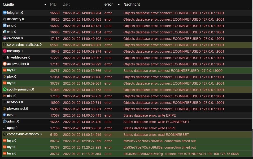

      mein ioBroker startet bestimmt so um die 6-10 mal am Tag neu.
      der am häufigsten auftretende Fehler ist:
      Objects database error: connect ECONNREFUSED 127.0.0.1:9001
      Jemand eine Idee was da das Problem ist?
      Vor allem frage ich mich, was die IP 127.0.0.1:9001 sein soll. Ich hab kein Gerät mit dieser IP.
      Nach einem Neustart erhalte ich auch ganz viele Meldungen wie:
      calendar.0 (5674) calendar.0 already running
      Diese Meldung kommt für fast jeden Adapter.
      Auch eine Fehlermeldung die ich erhalte ist:
      history.0 (5376) Could not create Storage directory: Error: ENOENT: no such file or directory, mkdir '/iobroker-data/history/'
      Jemand eine Idee wie ich diese Fehler fixen kann?

        Es sind zu viele aktive Instanzen für nur 1 GB RAM.

              Homoran Global Moderator Administrators @AlyxAbyss last edited by
              @athomic_arts sagte in Häufige ioBroker Neustarts - Database Error und mehr:
              Du denkst, dass ist die Ursache?
              Was sagt:
              iobroker list instances
              iobroker update -i
              Bitte komplette Ein- und Ausgabe ordentlich in code-tags psoten

                  Homoran Global Moderator Administrators @AlyxAbyss last edited by Homoran
                  Du denkst, dass ist die Ursache? Also muss ich einen neuen Pi besorgen?
                  bei 21 aktiven Instanzen und nur 1GB RAM fragst du noch?
                  die Grenze liegt bei etwa 10 (bis allerhöchstens 15) Instanzen für 1GB
                  Also:
                  Ja, du brauchst was anderes.
                  Ob ein Pi4 4/8 GB oder direkt ein NUC o.ä bleibt dir überlassen
                      Oh okay...
                      Dann werde ich mich wohl um eine neue Plattform kümmern müssen, bevor ich weiter mit dem ioBroker rumbastle.
                      Hätte nicht gedacht, dass die paar Instanzen soviel ausmachen. Schalte jetzt erstmal alle unwichtigen ab und hoffe drauf, dass bis dahin dann auch weniger Fehler auftreten.
                      Vielen Dank für die fixen antworten 🙂
