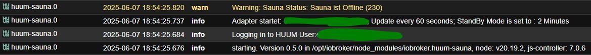

                              fly001 @besterquester last edited by fly001
                              Mit der neuen UKU WIFI Firmware (4-2.2.1193-4) habe ich so gut wie keine Verbindung mehr zum HUUM-Server von der Sauna aus. Ich bin schon in Kontakt mit dem Support. Habt ihr auch solche Probleme?
                              DSt88 1 Reply Last reply Reply Quote 0
                              • DSt88
                                DSt88 @fly001 last edited by DSt88
                                @fly001
                                Über die Standard-HUUM-App (Android) funktioniert der Zugriff bei mir (leider vmtl immer noch ohne WLAN Mesh Steering). Über ioBroker mit HUUM-Adapter aber leider seit Kurzem nicht mehr:
                                (Die Sauna läuft zum Zeitpunkt des Log-Auszugs natürlich...)
                                • DSt88
                                  DSt88 @DSt88 last edited by
                                  @besterquester
                                  Eine Frage an den Architekten dieses wunderbaren Adapters bzw. auch alle anderen, die diesen nutzen. Bis vor Kurzem hat bei mir der Adapter noch funktioniert, aber nun (ich vermute seit einem der letzten js-Updates) werden neue Werte vom HUUM-Controller nicht übernommen. Die HUUM-App (Android) funktioniert weiterhin. Browser-Abfragen über https://api.huum.eu/action/home/status funktionieren tadellos.
                                  Hat jemand Rat?

                                      Das Problem hat sich mittlerweile gelöst; der HUUM-Support hat heute Vormittag geschrieben:
                                      We would like to inform you that we have identified latency issues between our server and the UKU sauna controller, along with incorrect status mapping on the controller. We are actively working on resolving these issues and have already fixed the incorrect status mapping...
                                      Bei mir funktioniert nun alles wieder. Offenbar lag das Problem nicht beim iob-Adapter.
