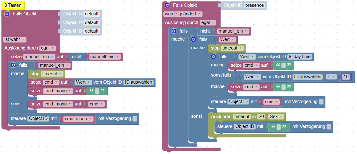

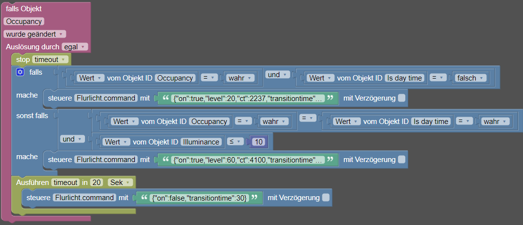

      mein funktionierendes Blockly zur Lichtsteuerung über einen Bewegungsmelder mit unterschiedlichem Verhalten bei Tages- und Nachtzeit und Timer möchte ich gerne bei erstmaliger Betätigung von einem Lichttaster (3 Taster sind in dem Raum vorhanden) unterbrechen (inkl. Timer), das Licht auf 100% stellen und bei nochmaligem Drücken mit den ursprünglichen Lichteinstellungen und Timer weiter fortführen. Die Lichttaster sind jeweils mit einem Hue Wall Switch Modul über den Zigbee Adapter angebunden. Als Datenpunkt des Wall Switch Tasters steht mir nur die Rolle state mit dem Wert Zeichenkette zur Verfügung. Das Modul ist als single push button eingerichtet.
      Habe schon vieles ausprobiert und nichts führte zum gewünschten Verhalten. Ich könnte mir vorstellen, dass eine Variable über ein anderes Script erstellt wird, in dem alle 3 Taster enthalten sind und der 1. und 2. Tastendruck definiert wird.
      Leider komme ich nicht weiter und bitte euch um Hilfe.

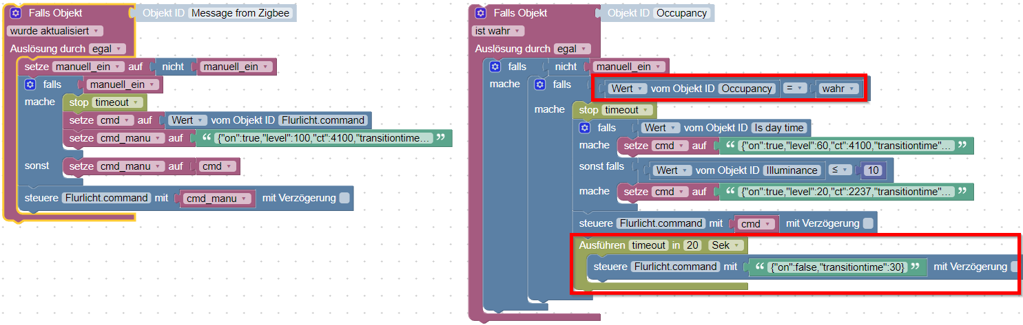

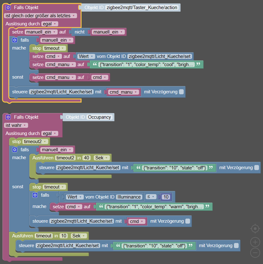

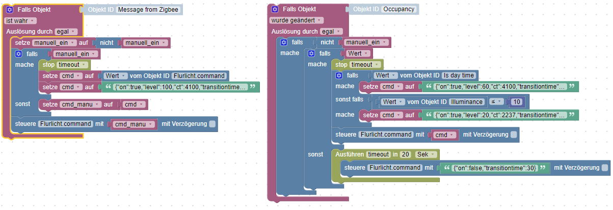

        paul53 @sentinel last edited by paul53

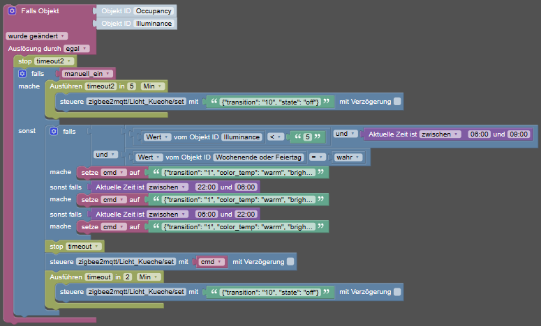

        @sentinel sagte: 3 Taster
        Jeder Taster hat einen Datenpunkt? Wenn ja, könnte es so funktionieren:
        sentinel 1 Reply Last reply Reply Quote 0
            @sentinel sagte: Was bewirkt die Variable Wert?
            Wert ist eine vordefinierte Variable unter "Trigger" und enthält den Wert des Trigger-Datenpunktes.
            @sentinel sagte in Bewegung-Licht Blockly mit Hue Wall Switch Erweiterung:
            Was bewirkt/bedeutet z.B. "setze manuell_ein auf nicht manuell_ein"
            Umschalten (toggle).

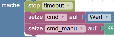

            Es wird die falsche Variable auf level 100 gesetzt. Richtig:
            • sentinel
              sentinel @paul53 last edited by
              Das Licht schaltete sich sowohl bei Bewegung, als auch Tastendruck immer noch nicht ein. Daraufhin habe ich die Variable Wert ausgetauscht und es wurde hell. Nur der Timer funktionierte noch nicht und das Licht ging somit noch nicht aus. Den timeout Block eine Ebene höher heben brachte dann hier auch das gewünschte Ergebnis. Lediglich untenstehende Warnmeldung taucht im log auf. Es funktioniert aber alles.
              Mega, das hätte ich ohne deine Hilfe nie so schnell geschafft. Lieben Dank dafür.

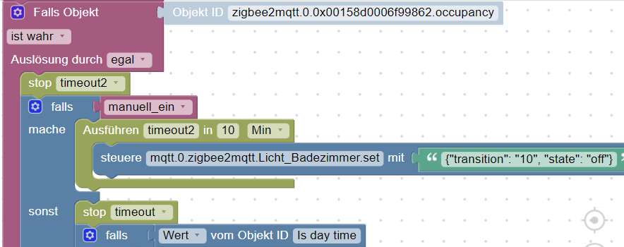

                @sentinel sagte: Warnmeldung taucht im log auf.
                Gehe nochmal auf die beiden Blöcke "stop timeout" und selektiere die Variable timeout.
                Wenn auf "Occupancy" wahr getriggert wird, kann es nicht funktionieren, da der sonst-Zweig bei "Occupancy" falsch ausgeführt wird.
                sentinel 2 Replies Last reply Reply Quote 0

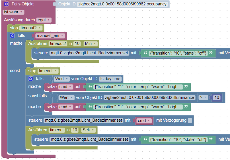

                • sentinel
                  Super, das log ist jetzt auch sauber.
                  Lerne gerade die weiteren zwei Wandschalter Module im Zigbee Adapter an und dann geht's in den Live Test.
                  Ich bin begeistert. Vielen Dank und wieder viel dazugelernt.

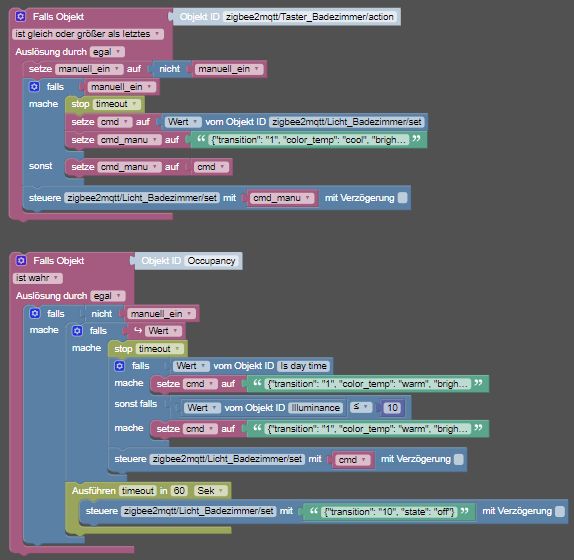

                    Dein Script hatte ich jetzt lange Zeit wegen verschiedener Gründe nicht im Einsatz.
                    Mittlerweile bin ich komplett weg von der Hue Bridge und habe knapp 60 Geräte erfolgreich hin zu zigbee2mqtt portiert, inkl. diyHue Bridge und Ambilight Einrichtung.
                    Ich wollte mich nochmal herzlich für dein Script bedanken, an dem ich mich jeden Tag erfreue!!
                    Nachstehend das Blockly und der Code für alle Interessierten.

                      Mit einer Script-Anpassung funktioniert das Script nicht mehr (Licht geht nicht mehr aus) und ich verstehe nicht warum und hoffe erneut auf deine Hilfe.

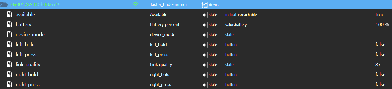

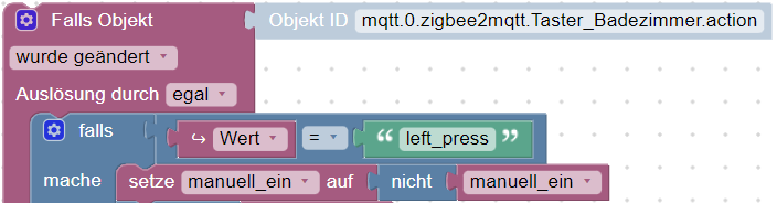

                      Im funktionierenden Script ist "zigbee2mqtt/Taster_Badezimmer/action" ein Hue Wallswitch, welcher zwei Eingänge hat. Zum Zeitpunkt des funktionierenden Scripts gab es im Badezimmer nur die Deckenleuchte. Jetzt habe ich den zweiten Eingang für eine Spiegelbeleuchtung hinzugenommen und den einfachen Taster gegen einen Doppeltaster getauscht.
                      Bei nur einem Eingang taucht bei "Taster_Badezimmer/action" kurz hintereinander "left_press" und "left_press_release" auf. Mit zweitem Eingang kommt dazu das Pärchen für right.
                      Somit kann ich mit Taster_Badezimmer/action "ist gleich oder größer als" nicht mehr arbeiten, da jetzt auch mit dem anderen Taster für die Spiegelbeleuchtung das Script beeinflusst wird.
                      Im mqtt Adapter bekomme ich leider nur den Datenpunkt "action" angezeigt.
                      Wenn ich mir jedoch den zigbee2mqtt Adapter zusätzlich installiere (greift per websocket auf das zigbee2mqtt Docker Web-Interface zu), habe ich diese Datenpunkte:

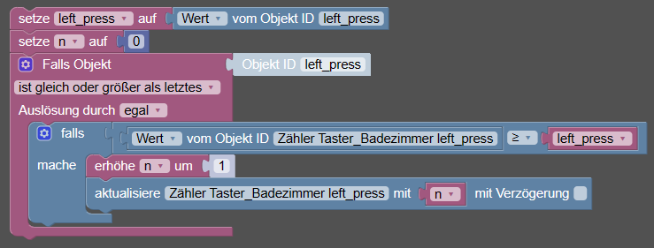

                      Egal, wie ich es mit diesen Datenpunkten versuche: Das Licht geht bei Bewegung an und bei "left_press" wechselt das Licht von warm auf cool und bleibt an (wie gewollt). Nochmaliger Tastendruck wechselt wieder, wie gewollt, von cold zu warm, aber das Licht geht nach der Timerzeit nicht aus.
                      Habe sogar mit einem Hilfsdatenpunkt, welcher "left_press" hochzählt, versucht das Problem zu lösen, leider erfolglos. Ich verstehe nicht, warum das Licht nicht mehr per Timer aus geht.
                      Ich hoffe, ich konnte mein Problem verständlich schildern.
                      Vielen Dank für jegliche Hilfe.

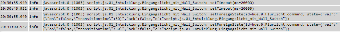

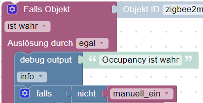

                        @sentinel sagte: das Licht geht nach der Timerzeit nicht aus.

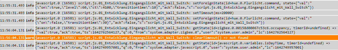

                        Das hat doch nichts mit dem Taster zu tun, sondern mit "Occupancy". Logge mal den Trigger von "Occupancy" mittels Debug-Block.
                        • sentinel
                          Chapeau, du hast offensichtlich den richtigen Ansatz direkt gefunden.
                          War aber auch nah dran. 🙂 Bevor ich deine Nachricht gelesen habe, fiel mir gerade (Ansicht auf dem Tablet) auf, dass ich immer aus dem Raum gegangen bin, ohne eine letzte Bewegung.
                          Dann habe ich in den Status des Bewegungsmelders in dem z2m webinterface geschaut:
                          Der Wert ist bei den funktionierenden auf 0
                          Keine Ahnung, wie der Wert da reingekommen ist. Schaue gerade, wie ich ihn wieder auf 0 setzen kann.

                            @sentinel sagte: "Taster_Badezimmer/action" kurz hintereinander "left_press" und "left_press_release" auf.
                            Dann damit vergleichen:

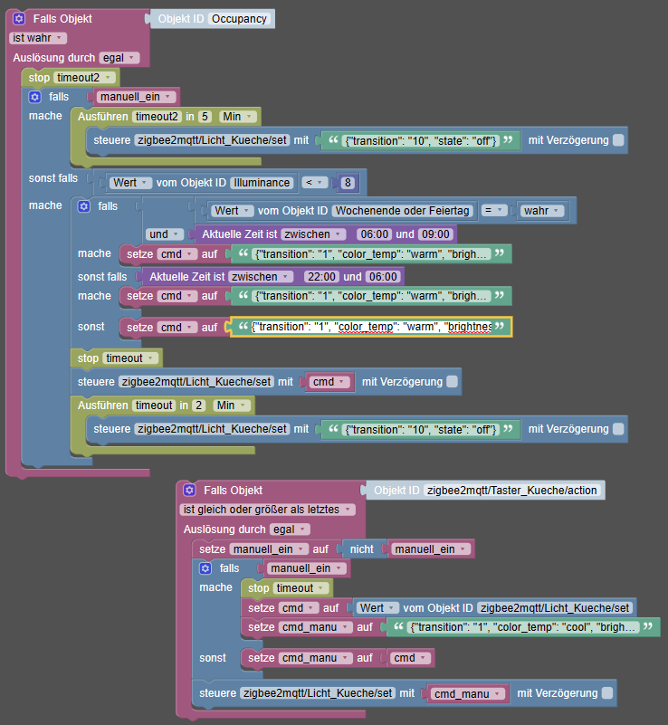

                                      Wenn ich noch einmal stören dürfte.
                                      In dem Script ist ja bei Betätigung des Lichtschalters Dauerlicht in kalt gewünscht.

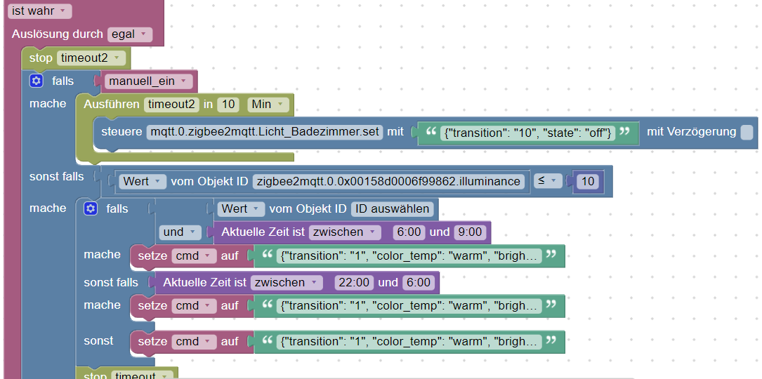

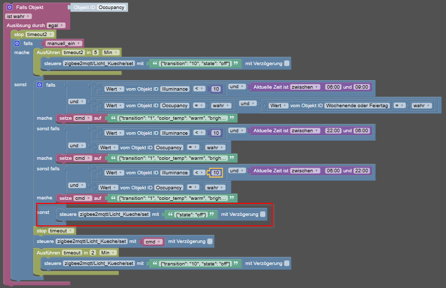

                                      Jetzt ist mir aufgefallen, dass meine Mädels es gerne auch mal super hell haben möchten, dann aber im verwöhnten Bewegungsmeldermodus sind und den Taster nicht mehr drücken. Die Lampen sind mitunter stundenlang an. Das möchte ich natürlich gerne verhindern.
                                      Hab mich da auch schon dran versucht, nach z.B. 10 Minuten ohne Bewegung im cold Modus mit voller Helligkeit, hat aber nicht funktioniert.
                                        @sentinel sagte: nach z.B. 10 Minuten ohne Bewegung
                                        • sentinel
                                          Bleibt so noch der vorherige Scriptablauf bestehen?
                                          Habe selber mit einem zweiten timeout bei dem Taster-action Teil rumprobiert.
                                            @sentinel sagte: Bleibt so noch der vorherige Scriptablauf bestehen?
                                            Ja, das ist der sonst-Zweig.
                                            @sentinel sagte in [gelöst] Lichtsteuerung mit BWM und Hue Wall Switch:
                                            Der zweite Timeout muss auf Bewegung reagieren.
                                            438
                                            28
                                            1528
