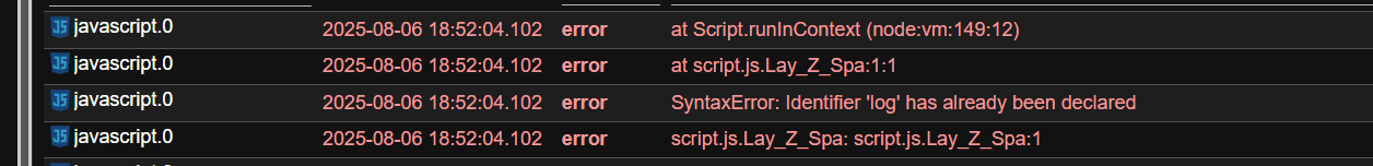

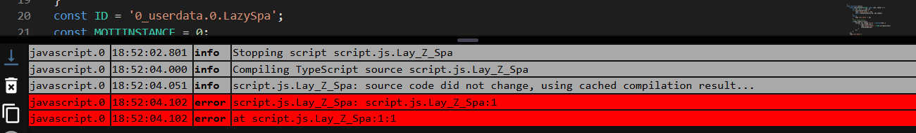

                  Bei mir kommt jetzt im Script folgender Fehler
                  javascript.0	18:55:30.845	error	script.js.Lay_Z_Spa: script.js.Lay_Z_Spa:1
                  javascript.0	18:55:30.845	error	at script.js.Lay_Z_Spa:1:1
                  und in Log von IO Broker kommt folgendes:
                  javascript.0
                  2025-08-06 18:52:04.102	error	at Script.runInContext (node:vm:149:12)
                  javascript.0
                  2025-08-06 18:52:04.102	error	at script.js.Lay_Z_Spa:1:1
                  javascript.0
                  2025-08-06 18:52:04.102	error	SyntaxError: Identifier 'log' has already been declared
                  javascript.0
                  2025-08-06 18:52:04.102	error	script.js.Lay_Z_Spa: script.js.Lay_Z_Spa:1
                  Wer kann mir sagen was mt einmal nicht mehr stimmt bis jetzt lief alles
                  Mod-Edit
                  Code-Tags gesetzt
                  • caco3000
                    caco3000 last edited by
                    AI machts möglich habe mir den Code reparieren lassen.```

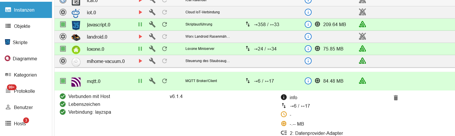

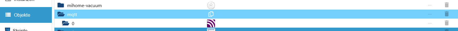

                        Hi zusammen,
                        ich brauche etwas Unterstützung.
                        Ich habe für meinen LayZSpa ein Wlan Modul eingebaut und möchte nun versuchen per MQTT (Habe ich noch nie benutzt) den Wirlpool zu steuern.
                        Den MQTT Adapter habe ich eingerichtet und er ist auch auf grün gegangen. Nun hätte ich erwartet, dass ich bei Objekte die Temperatur sehe und Status der Pumpe/Heizung etc.
                        Kann mir jemand sagen wie ich da weiter komm? Danke im Voraus.
