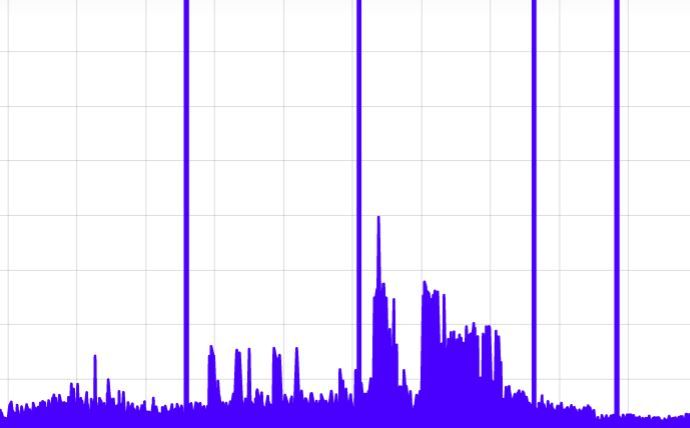

      ich habe einen EFR Zähler den ich mit einem Ir-Adapter von Bitshake und einem Wemos D1 mini auslese.
      Das funktioniert auch so weit. Nur kommt es leider mehrmals am Tag vor daß sehr hohe utopische Werte ausgelesen werden.
      Im Flot Diagramm sieht das dann so aus:
      Die Werte kommen schon vom Wemos, da ist mir das mal zufällig aufgefallen als ich den grade offen hatte.
      Auf dem Wemos läuft Tasmota 10.1.0
      Hat jemand einen Idee woran das liegen könnte?

        Idee ja, prüfe mal welche Werte genau ankommen, bei mir werden hinter dem Komma die Stellen teilweise
        2 oder 3 stellig übertragen was dann zu Berechnungsfehler führt. Also mal Daten loggen alle n sec.
          femi @Ralla66 last edited by
          @ralla66
          die 3 Nachkommastellen zeigt er immer an.
          Kann man vielleicht das Ausleseintervall in Tasmota etwas verlängern?

                    maxDE @femi last edited by
                    @femi
                    Tritt das Problem nur beim Stromverbrauch (Leistung in Watt) auf oder auch bei den anderen Werten wie z.B. Spannung, Strom usw.?
                    Wie groß sind die Werte, die aufgezeichnet werden, genau. Sind die ungefähr 10x so groß wie sie realistisch sein sollten…?
                    Oder konntest du das Problem schon lösen?
                      femi @maxDE last edited by
                      @maxde
                      Hallo maxde,
                      momentan scheint es sich beruhigt zu haben, ohne daß ich was gemacht hatte.
                      Aber der Wert war wahrscheinlich der höchste der angezeigt werden kann.
                      Jedenfalls war der Balken im Flot auf Anschlag.
                        @femi
                        Bei der SML Nachricht wird ja eine CRC Prüfsumme mit übertragen. Weiß jemand ob die von Tasmota ausgewertet wird um fehlerhafte Nachrichten zu erkennen?
