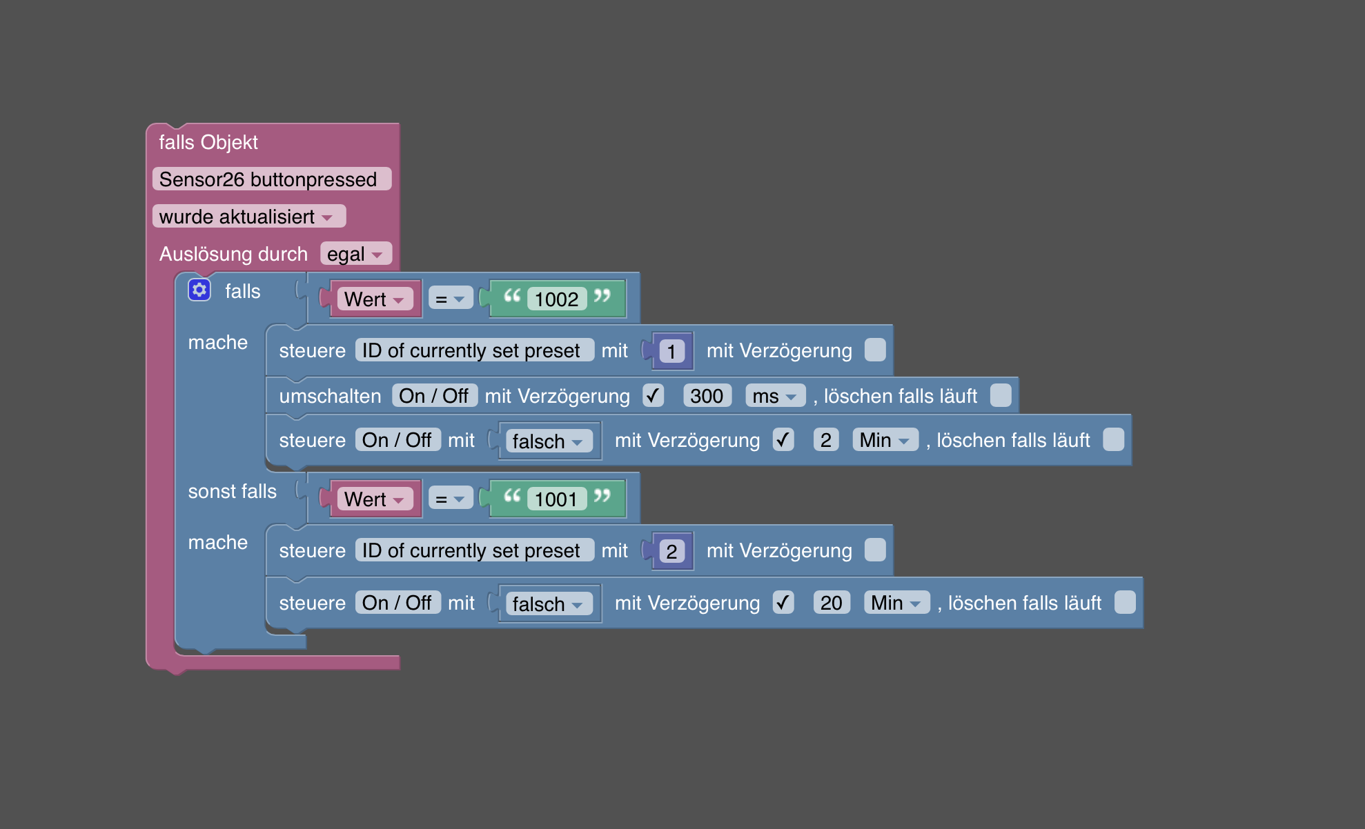

      Hallo.
      Im Bad habe ich kleine Nachtlampe gebaut. Steuerung über Ikea Shortcuts , Lampe über WLED ( 2 Programe ) .
      Ich habe mir ein Skript erstellt aber funktioniert es nicht ganz richtig.
      Ich habe mir das so vorgestellt :
      IKEA drücken --> WLED Program "1" ---> Lampe geht automatisch nach 2 Min aus
      IKEA drücken und halten--> WLED Program "2" ---> Lampe geht automatisch nach 20 Min aus
      IKEA noch mall drücken ( egal ob Program 1 oder 2 aktiv ) --> Lampe geht aus.
      Das Problem ist, dass die Lampe im Program "2" nach 2Min (und nicht nach 20Min) ausgeht und von Program "2" kann man die nicht manuell ( mit weiterem Klick ) ausschalten . Die springt wieder auch Program "1".
      Kann jemand mir ein Tip geben ?

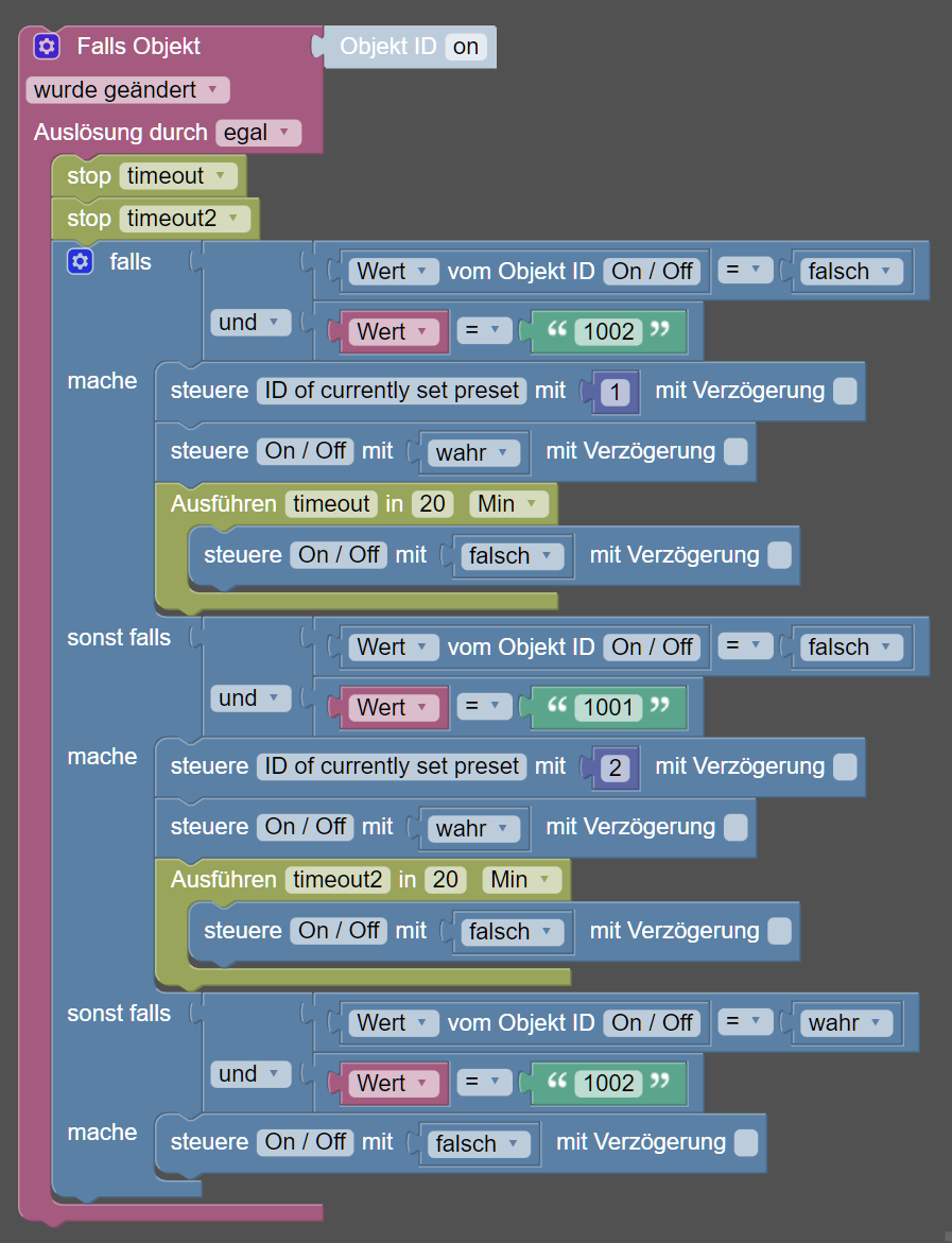

        Rushmed Most Active @Umbrella1980 last edited by
        @umbrella1980 Hallo, ich würdes mal so probieren:
        U 1 Reply Last reply Reply Quote 0
        • U
          Umbrella1980 @Rushmed last edited by
          @rushmed
          Wow ! Es funktioniert . Danke 👍 👏 🤗

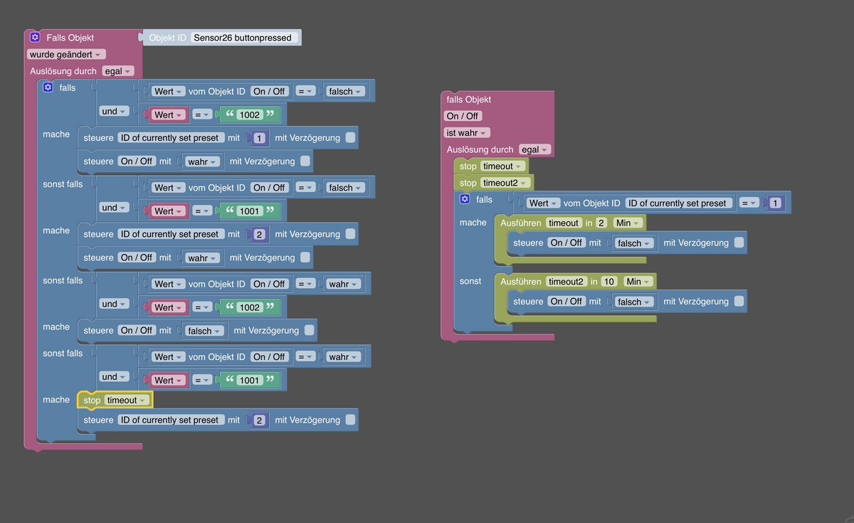

                Ich habe eine neue Funktion zugefügt - Umschaltung von Program 1 auf Program 2
                Ich mochte, dass die Lampe mit Program 1 nach 2 Minuten ausgeht und nach Program 2 - nach 10 Minuten.
                Das Funktioniert auch , aber nicht nach umschaltung von Program 1 auf 2 - ( dann ist Program 2 ausgewählt jedoch geht die Lampe nach 2 Minuten aus )
                Also nach Umschaltung soll das 10 min Timer neu gestartet werden.
                Wie kann ich das machen ?

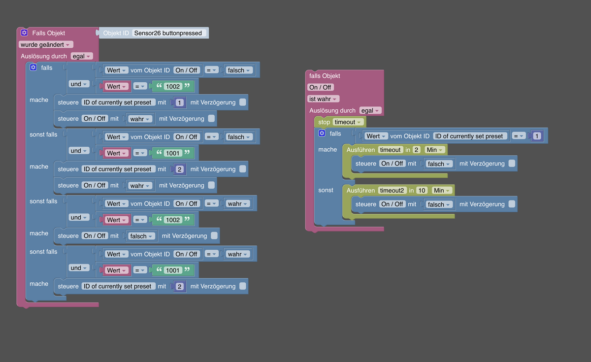

                  paul53 @Umbrella1980 last edited by
                  @umbrella1980 sagte: Wie kann ich das machen ?
                  Es müssen beide Timer gestoppt werden.
                  • U
                    Umbrella1980 @paul53 last edited by Umbrella1980
                    @paul53 said in Ikea Shortcuts und WLED verbinden:
                    Jetzt geht aber das Program 2 nach Umschaltung nicht von allein aus
