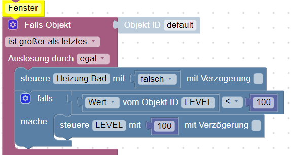

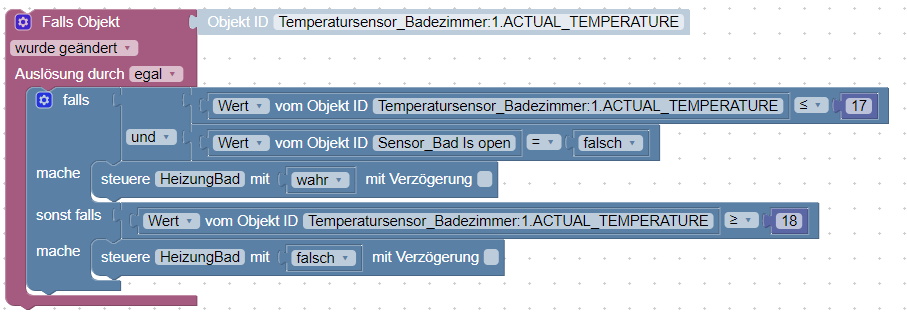

      ich benötige eure Hilfe bei einem Blockly-Script.
      Ich habe im Badezimmer eine Heizung, die an einen Wlan-Stecker angeschlossen ist. Zusätzlich ein Thermostat von Homematic.
      Nun möchte ich gerne immer eine Grundtemperatur haben (<17 Grad an, >18 Grad aus) aber zusätzlich die Möglichkeit, beim/vor'm Duschen die Heizung manuell am Wlan-Stecker einzuschalten. Diese könnte dann manuell wieder augeschaltet werden, nach dem Duschen durch öffnen des Fensters (Fensterkontakt) oder beim erreichen von z.B. >21 Grad. Eine zeitliche Steuerung fällt weg, da die Dusch-,Badezeiten immer unterschiedlich sind.
      Habt ihr eine Idee, wie ich das realisieren könnte?
      Danke & vG
      Marius

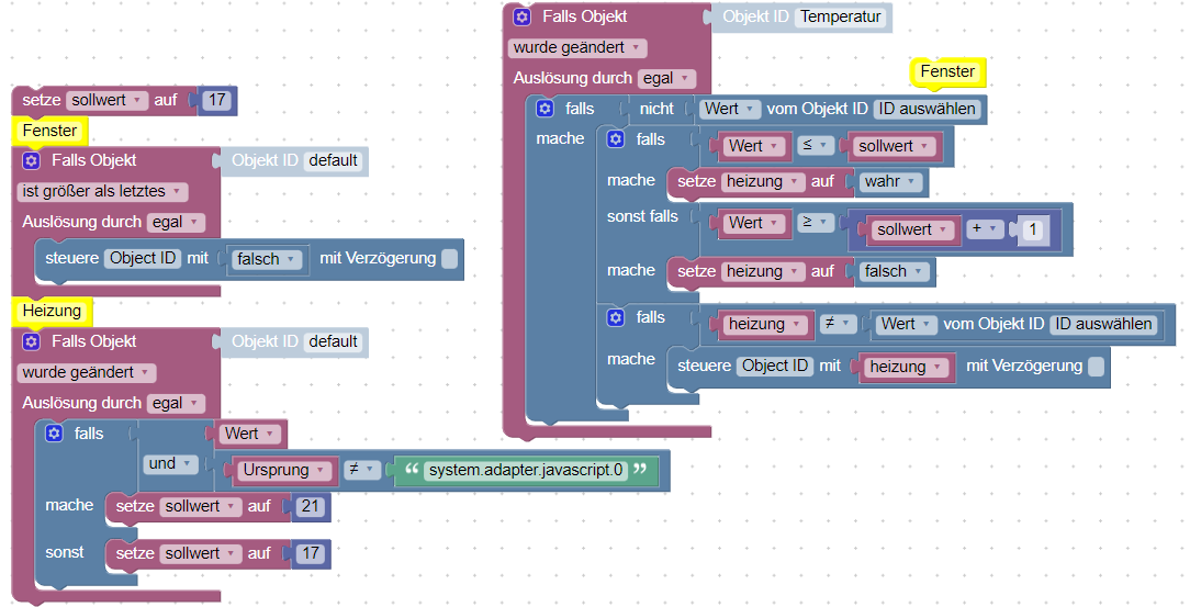

      • Asgothian
        Asgothian Developer @Kaba last edited by Asgothian
        @kaba
        Das ganze lässt sich am besten mit einer Variable / einem benutzerdefinierten State "Automatik_Aktiv" lösen, den du am Anfang einmal auf wahr setzt. Dazu wird diese Logik benutzt:
        • wenn du die Heizung von Hand einschaltest setzt Du den State auf falsch.
        • wenn du die Heizung von Hand wieder ausschaltest setzt Du den State auf wahr.
        • wenn das Fenster geschlossen wird (Wichtig!!!) setzt du den Start auf wahr.
        • wenn das Fenster geöffnet wird setzt du den State auf falsch und die Heizung auf aus.
          Mit diesen Beiden Bedingungen hast du auch gleich sichergestellt das du nicht versuchst die Aussenwelt mit zu heizen 🙂
        In deinem eigentlichen Skript fehlt dann noch die Berücksichtigung des States - sowohl das einschalten als auch das ausschalten sollten nur bei "Automatik_Aktiv=wahr" passieren. Zusätzlich kommt dann noch ein "falls temp > 21" dann Heizung aus, Automaitk_aktiv auf wahr
        A.

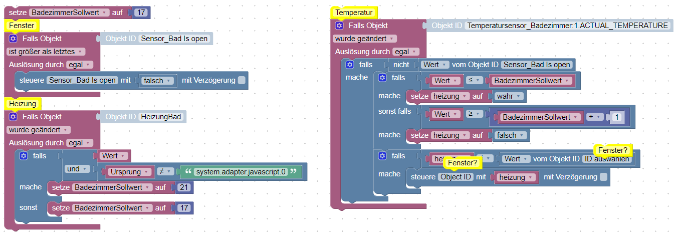

                Danke für deine Mühe und deinen Vorschlag. Nach 20 Mal angucken verstehe ich ihn allerdings immer noch nicht. Z.B. auf was bei dem Temperaturblock die Variable "heizung" triggert...

                      @asgothian
                      Ich verstehe den Aufbau bzw. die Logik dahinter nicht 🙄
                      Wo kommt rechts die Variable "heizung" her und was tut sie? Unten muss erneut auf den Fenstersensor getriggert werden?Ich habe es einfach mal nach gebaut, macht es vielleicht einfacher:
                      Asgothian paul53 2 Replies Last reply Reply Quote 0
                      • Asgothian
                        @kaba die Logik ist recht einfach:
                        Wenn die Temperatur sich ändert (der temp. Trigger) wird erst geschaut ob das Fenster offen ist. Wenn ja, dann nix machen, damit du nicht die Umwelt heizt.
                        Die Variable Heizung dient nur dazu den soll Zustand der Heizung zu ermitteln. Sie wird innerhalb des triggers gesetzt und ausgewertet.
                        Der trigger auf “Heizung Bad” dient der Erkennung des “einschalten von Hand”. Wenn das Skript die Heizung schaltet dann ist der Ursprung System.adapter.JavaScript.0. Wenn wer anders das tut (eine visualisierung, oder der Button an der Steckdose) dann ist der Ursprung anders gesetzt.
                        Der trigger auf das offene Fenster dient dazu die Heizung abzuschalten. Da hast du in deiner Variante einen Fehler, das steuere muss auf “heizungBad” gehen, nicht auf “Sensor_Bad_is_open”
                        Auch da wo du “Fenster?” Dran geschrieben hast muss “HeizungBad” rein
                        A.

                          paul53 @Kaba last edited by paul53
                          @kaba
                          Habe mal "Objekt ID" an den 4 Stellen ersetzt:
                          • Der Trigger links oben schaltet die Heizung beim Öffnen des Fensters aus.
                          • Der Trigger links unten stellt fest, dass die Heizung manuell eingeschaltet wurde und passt den Sollwert an
                          • Der Trigger rechts enthält den 2-Punkt-Regler für die Temperatur, der bei offenem Fenster gesperrt wird.
                          • Kaba
                            Kaba @Asgothian last edited by
                            @asgothian
                            Ich danke Euch! Nun verstanden, umgebaut und getestet 😊
                            Da wäre ich alleine nicht drauf gekommen!
                            Nur noch eine kurze Frage - müsste es unten links nicht, mache 17, sonst 21 sein?
                              @kaba sagte: müsste es unten links nicht, mache 17, sonst 21 sein?
                              Nein, beim Duschen (Heizung manuell ein) soll der höhere Sollwert greifen.
                              @kaba sagte in Blockly-Script Thermostat/Heizung:
                              Kaba 2 Replies Last reply Reply Quote 0
