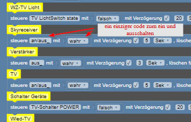

      Ich habe eine Fernbedienung vom Toshiba und habe einige Tasten mit einem Broadlink angelernt.
      Da die Taste für aus und ein denselben Code sendet weiß ich nicht wie ich das in einem Blockly mit verarbeiten kann. Ich möchte z.B. ein Blockly wo ich den Fernseher über Alexa einschalte er dann auf Source und Eingang FireTV Stick geht und gleichzeitig eine Steckdose wo der FireTV drin steckt geschaltet wird.
      Es gibt bestimmt jemanden der einen Tipp für mich hat wie ich das umsetzen kann.

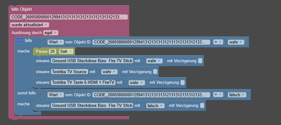

        @biker1602 sagte in Fernbedienung TV Mit Broadlink anlernen:
        dann brauchst du z.b. einen selbst erstellten DP(boolean), den du in Amazon hinzufügst
        diesen nimmst du als Trigger
        darunter deine false Abfrage
        steuer...
        steuer...
        gesteuerte Codes( die für ein und aus) gelten, ausschliesslich = wahr
