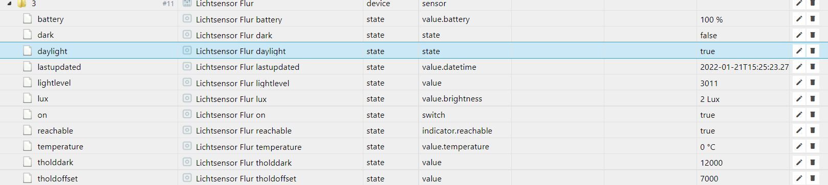

                      Ich denke als "Dunkelheit" kannst du wahrscheinlich aus dem obersten Bild "dark" nehmen? Falls ja, könnte das dein Trigger sein.
                      Sonst kannst du wahrscheinlich Lux nehmen.

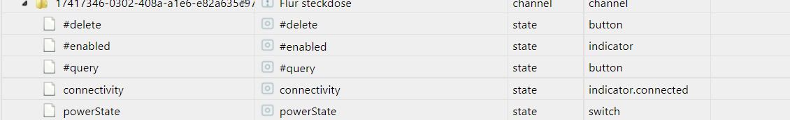

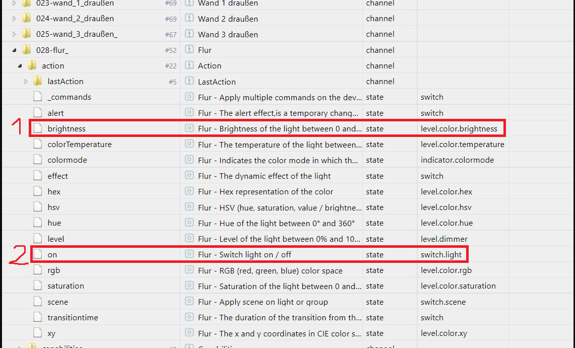

                          1. wahrscheinlich über 1 den Wert der Leuchtstärke (40=40%) und 2 den Status der Lampe an/aus einstellen --> Manche Lampen schalten sich schon nach Änderung der Leuchtstärke an --> bin mir also nicht sicher, ob du 2 noch brauchst.
                          2. über 3 die Flursteckdose mit der Stehlampe anschalten
                            smarthome2020 @mgieso last edited by smarthome2020
                            @mgieso
                            Und dann brauchst du in dem Block nur noch ein Timeout, wo du dann 2 und 3 nach 4h (4x60Min=240 Minuten) ausschaltest.

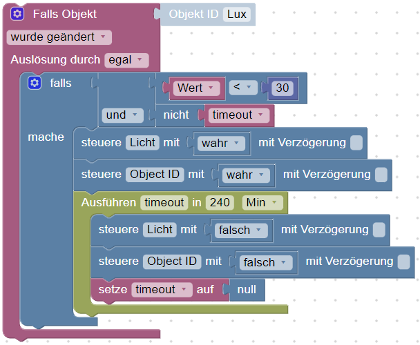

                                    paul53 @smarthome2020 last edited by paul53
                                    @smarthome2020 sagte: Sonst kannst du wahrscheinlich Lux nehmen.
                                    Dann aber so:
                                    Wert findet man unter "Trigger".
                                    Anmerkung: Man muss erst eine dummy-Variable erstellen, um an die Timer-Variable timeout zu gelangen.

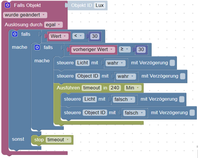

                                      smarthome2020 @paul53 last edited by
                                      @paul53 sagte in Xiaomi Produkt Lichtsensor:
                                      Dann aber so:
                                      Wert und vorheriger Wert findet man unter "Trigger".
                                      Hast recht , sonst wird er permanent schalten unter Lux < 30. Danke
                                        @smarthome2020 sagte: sonst wird er permanent schalten unter Lux < 30
                                        Habe es oben noch einmal geändert, so dass die Einschaltzeit nicht verlängert wird, wenn es zwischendurch wieder heller wird.
                                          Ist noch besser 🙂 Hab schon viel von dir gelernt , Mr. Blockly 😄
