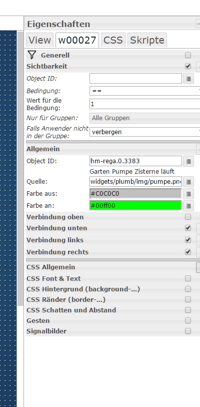

            Das umschalten der Farbe der Pumpe funktioniert nicht.
            Es handelt sich um diesen Stecker:
            Homematic 130248 Funk-Schaltaktor 1fach mit Leistungsmessung, Zwischenstecker

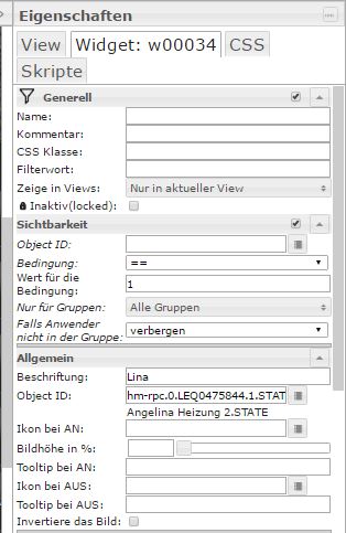

              Und wie sieht die Konfiguartion deines Widgets aus?
              Rainer
                Dice19 last edited by
                Welche Daten brauchst Du?
                  einen screenshot von den Einstellungen deines Widgets.
                  Rainer
                    Danke für die Hilfe
                      Die Einstellung sieht schon mal ok aus,

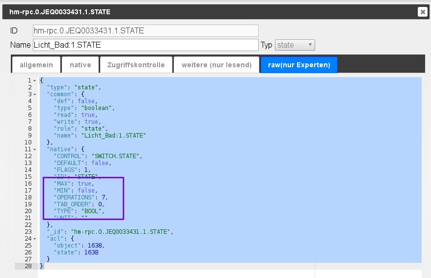

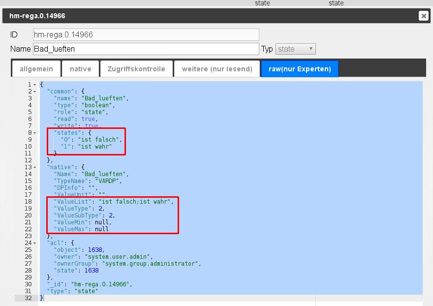

                                    Ich fürchte dein Problem liegt dann an dem Handling von Sysvar in ioBroker:
                                    Sysvar:
                                    Gerät:
                                    Rainer

                                        die Struktur wird überall bei rega-SysVar identisch sein.
                                        Ich wollte auf den Unterschied zu einem STATE eines Gerätes hinweisen.
                                        Dort ist der Valuetype bool (damit funktioniert das Widget) beim rega ist es Typ 2 (Werteliste)
                                        Rainer
