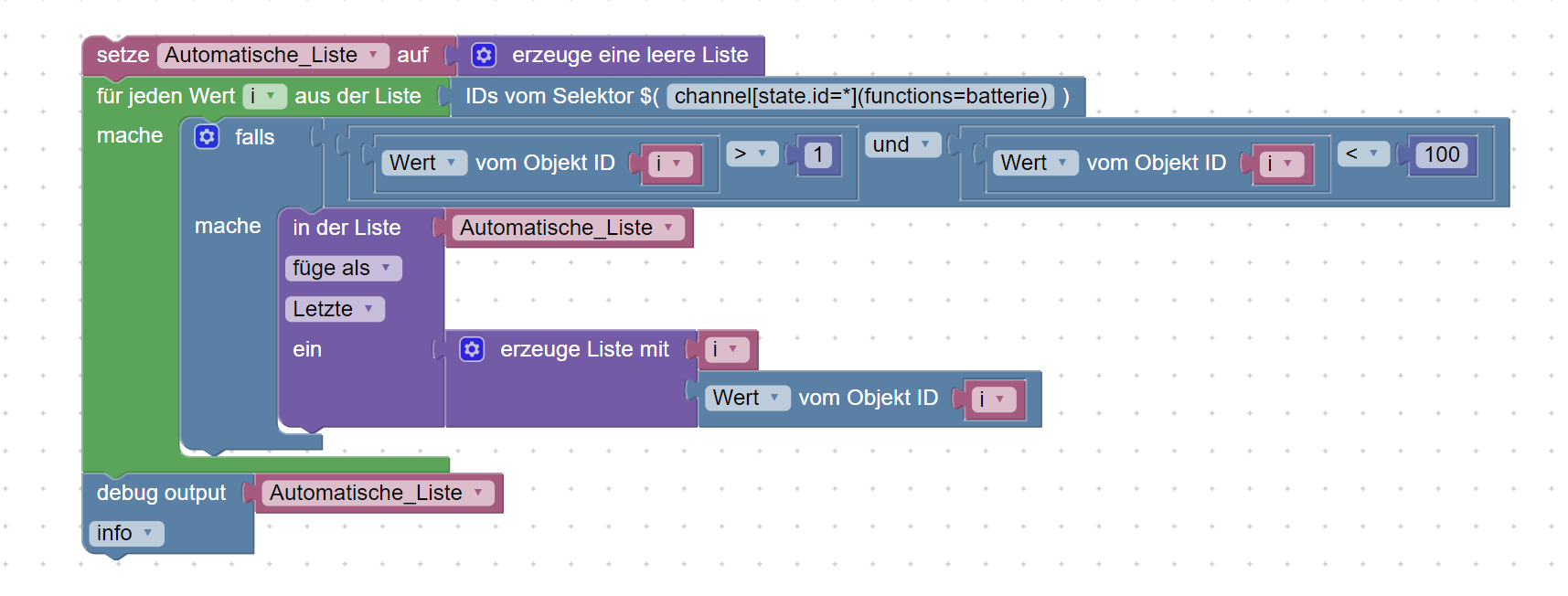

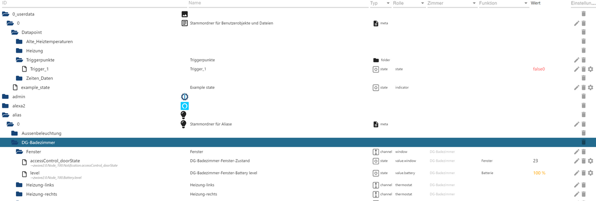

      Ich wollte mir die Batteriegeräte ausgeben lassen die in der Alias eingetragen sind.
      Dann die Ladung auswerten.
      Hier zu sehen :

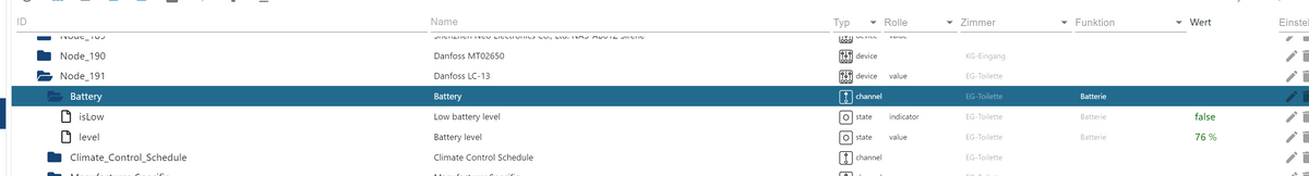

      Bei den zwave habe ich das hiermit hinbekommen.
      Was muss ich den da bei ID von Sektor eintragen um das rauszufiltern ?
      Irgendwie habe ich das noch nicht verinnerlicht und probieren hilft da leider auch nicht unbedingt wenn man das noch nicht verstanden hat.
      Könnte mir da bitte mal einer Helfen ?
      Gruße aus dem Sauerland
        paul53 @Berges01 last edited by paul53
        @berges01
        Wenn der Wert < 100 sein soll, dann wird die Batterie mit Wert 100 nicht erfasst.
        Wurde die Zuordnung zur Aufzählung erst kürzlich gemacht? Dann starte die Javascript-Instanz neu.
        Verwende außerdem einen einfachen Selektor:
        *(functions=batterie)
        bzw. nur Aliases
        alias.0.*(functions=batterie)
