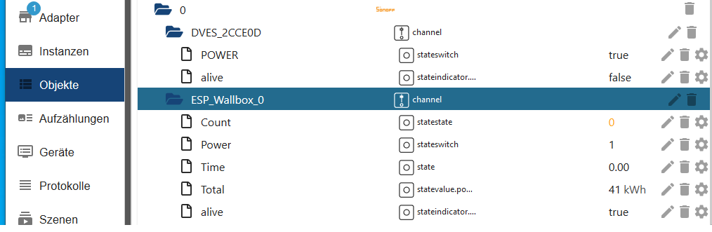

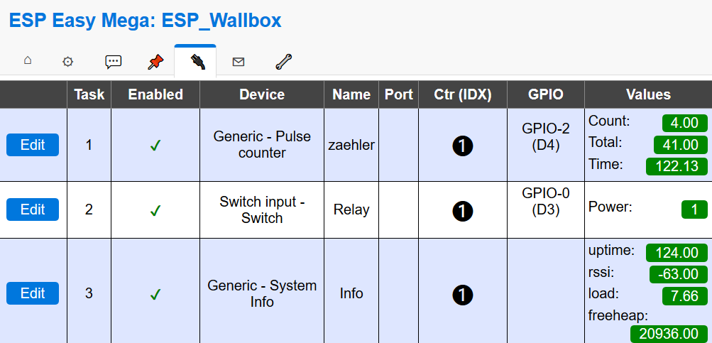

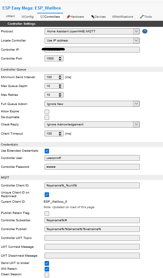

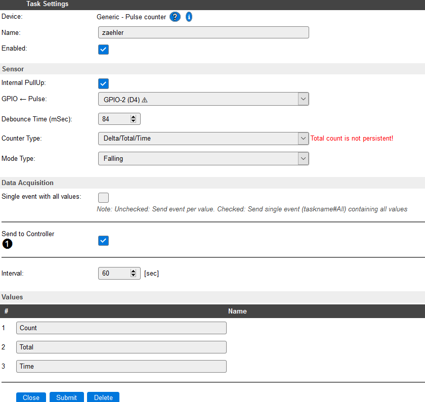

      ich will ein ESP01-Relayboard vers. 4 benutzen um ein Schütz zu schalten und einen digitalen Stromzähler mit S0-Schnittstelle auszulesen. Für MQTT sind in ESPEasy die Daten vom SonoffAdapter hinterlegt. Könnte mir bitte jemand helfen und schreiben was ich falsch eingestellt habe?
      Probleme:
      • State: Count, wird nicht empfangen. Hab daher mal den DP manuell angelegt, aber tut sich nix.
      • State: Power, wird empfangen, aber ich kann das Relay über den Datenpunkt nicht schalten. DP hab ich auf write:true geändert. Über http://IP/control?cmd=gpio,0,0 bzw ...,1 schaltet das Relay wie es soll.
      • States von Info kommen auch nichr rein, aber das ist mir nicht so wichtig.
        iobroker_obj.png iobroker_espeasydevices_cfg.png iobroker_espeasydevices.png
