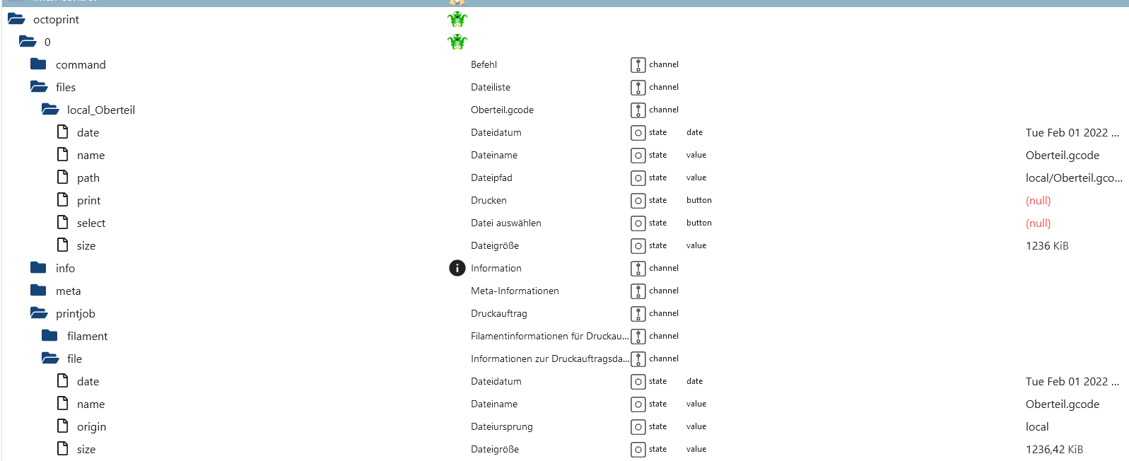

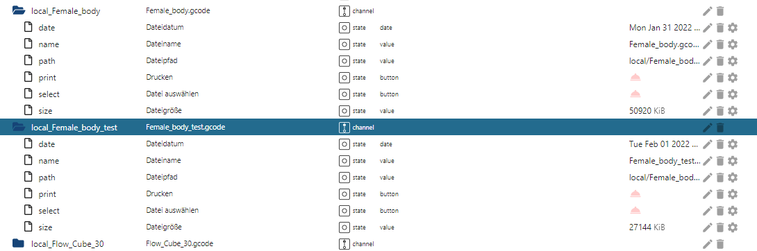

      Um die aktuelle thumbnail-URL herauszufinden, habe ich ein script erstellt.
      Voraussetzungen:
      • Listenpunktoctoprint-Adapter >= 3.0.0
      Einschränkungen:
      • Filename MUSS eindeutig sein und darf NICHT in anderen Verzeichnissen vorkommen!

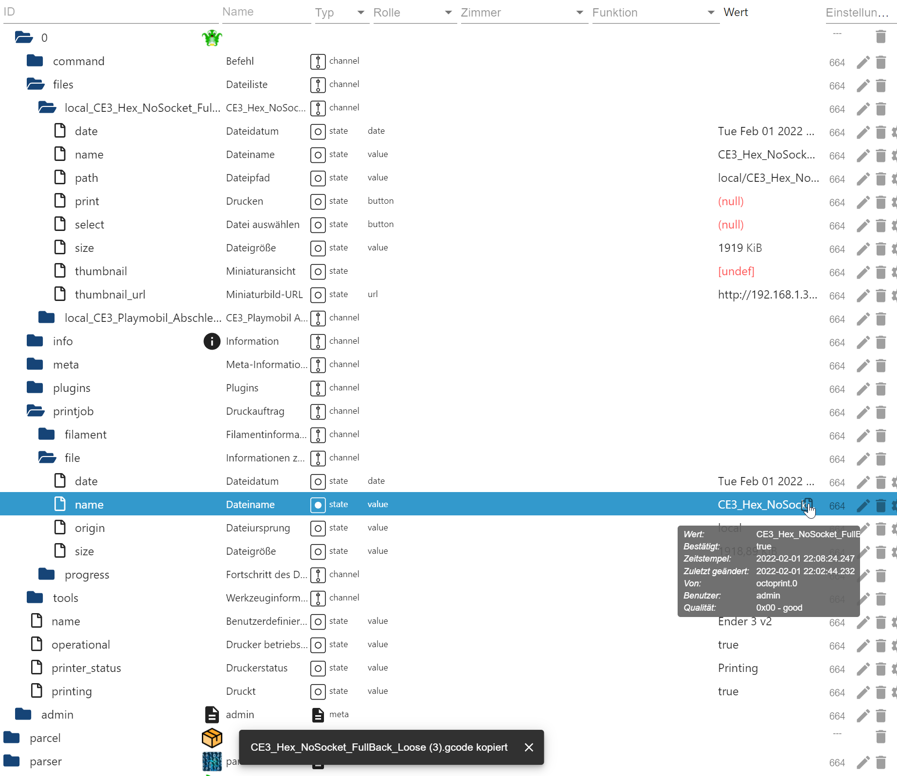

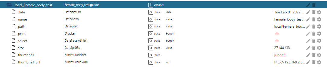

      Möglicher Test
      Zum Test des scripts muss nicht unbedingt gedruckt werden, es reicht aus den bestehenden DP´s unter octoprint.x.files einen Druck auszuwählen (wo ein thumbnail_url existiert) und den Inhalt des DP name in octoprint.x.printjob.file.name eintragen (z.B.: Mein_Druck.gcode), danach sollte der DP, welcher im script konfiguriert ist mit der thumbnail_url belegt sein, sofern octoprint offline ist (sonst wird der DP unmittelbar durch den Adapter aktualisiert).
      Konfiguration:

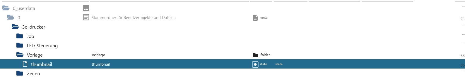

      Es gibt 3 Parameter, welche befüllt werden müssen:
      • path_octo: Der "Pfad" zu octoprint (falls mehrere Instanzen)
      • path_DP_thumbnail: Dort wird ein DP Namens thumbnail erstellt und befüllt (Der DP wird erstellt falls er nicht existiert, die Struktur dorthin muss jedoch händisch erstellt werden.
      • debug: Log-Meldungen ein-/ausschalten

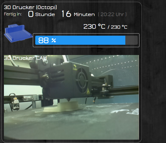

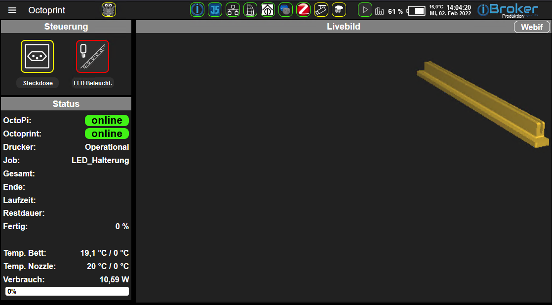

        @latzi kannst du mal einen Screenshot von dem Ergebnis posten? Ist es quasi ein Bild vom Druck? Also Layer für Layer?
        Latzi da_Woody 2 Replies Last reply Reply Quote 0
        • Latzi
          Latzi @DarkDevil last edited by
          @darkdevil

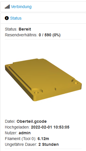

          Nein, es ist nur eine Darstellung des zu druckenden Teils, z.B.:
          Es wird eine URL zu der png-Grafik auf dem OctoPi bereitgestellt

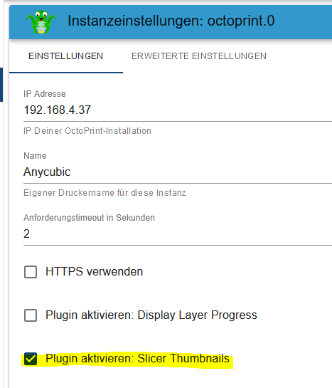

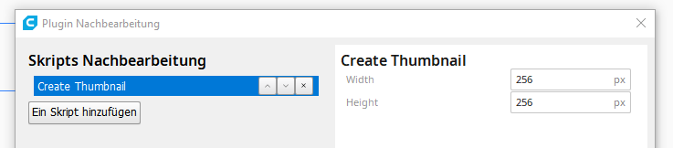

            @darkdevil voraussetzung ist natürlich, daß du in deinem slicer das auch erstellen lässt!
            https://plugins.octoprint.org/plugins/prusaslicerthumbnails/

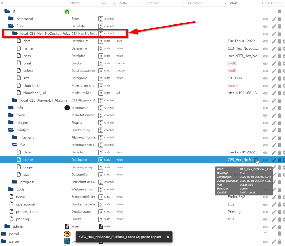

            • Negalein
              Negalein Global Moderator @Latzi last edited by
              @latzi sagte in Octoprint-script für thumbnail des aktuellen Drucks:
              Viel Spaß damit!
              Komm leider erst morgen richtig zum testen.
              Offline funktionierts wie oben beschrieben mit dem kopieren vom Namen als Test.
              Sobald Octoprint online ist funktioniert der Test nicht.
              Latzi 1 Reply Last reply Reply Quote 0
              • Latzi
                Latzi @Negalein last edited by
                @negalein
                Danke für den Hinweis! Teste ich morgen mal.
                Bleibt der Name im DP printjob.file.name stehen oder wird er gelöscht?
                • Negalein
                  es wird durch [null] ersetzt.

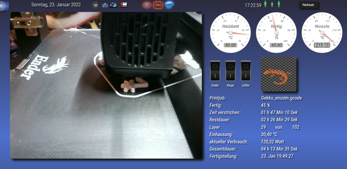

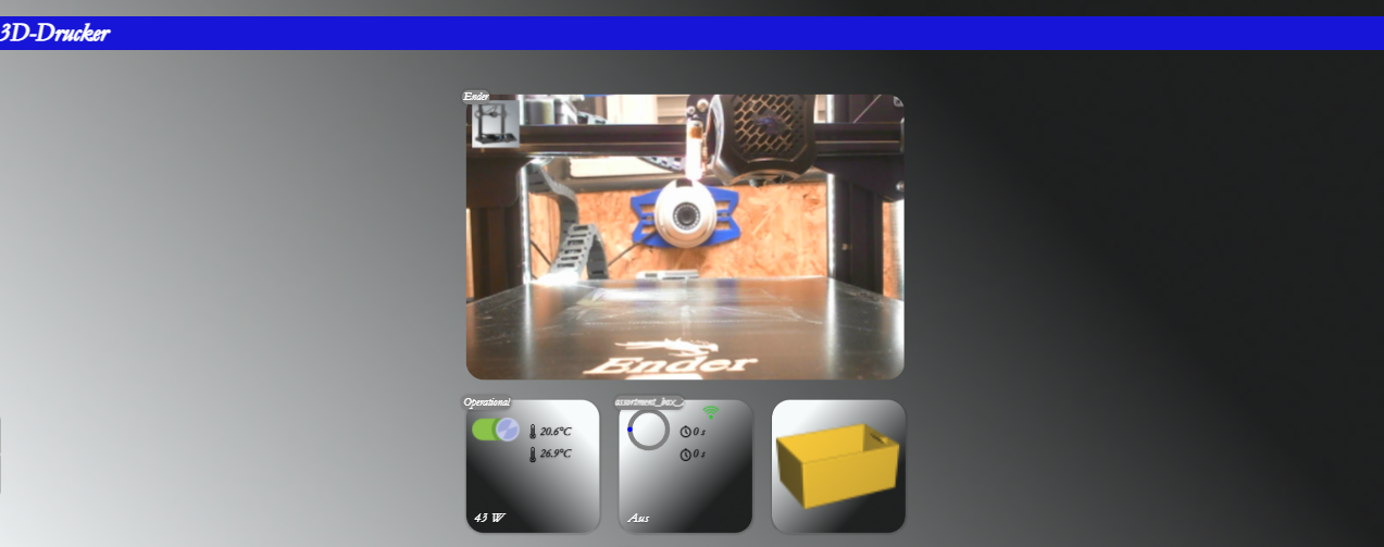

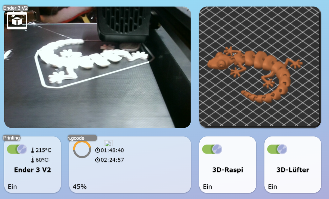

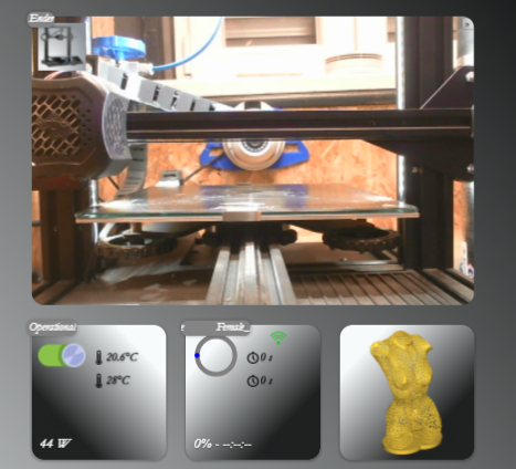

                                      • Negalein
                                        als Inspiration 😉
                                        in VIS
                                        in iQontrol (mit Hilfe vom Burgnlandla 😉 )
