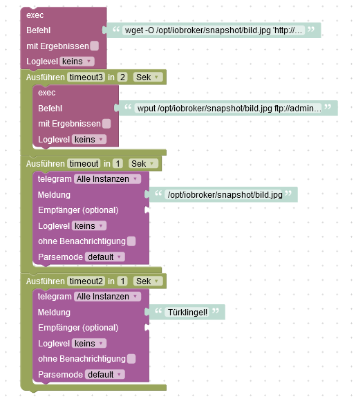

      Jetzt muss der Screenshot (Snapshot) noch auf meinen FTP/Datei Server (QNAP NAS). Hierfür habe ich wput über putty nachinstalliert. Es gelingt mir nun, die Snapshotdatei auf meinen NAS zu kopieren. Nachfolgend das TEST-Blockly (nicht wundern, damit teste ich etwas rum und schicke auch per Telegram):
      var timeout3, timeout, timeout2;
      exec('wget -O /opt/iobroker/snapshot/bild.jpg \'http://192.168.XXX.XXX:X/picture.jpg\'');
      timeout3 = setTimeout(async function () {
        exec('wput /opt/iobroker/snapshot/bild.jpg ftp://ADMIN:PASSWORD@192.168.XXX.XXX:x);
      }, 2000);
      timeout = setTimeout(async function () {
        sendTo("telegram", "send", {
            text: '/opt/iobroker/snapshot/bild.jpg'
      }, 1000);
      timeout2 = setTimeout(async function () {
            text: 'Türklingel!'
      }, 1000);

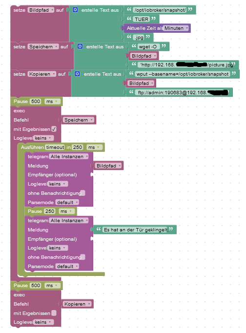

          Hier der aktuelle Stand:
          Langsam komme ich voran. Aktuell speichern das Skript die Datei aber nicht, wenn ich das Datum und/oder die Uhrzeit (einfach nur ohne Sonderzeichen hintereinander weg z.B. als JJJJMMDD) rein schreibe. Nehme ich z.B. nur "Minuten" klappt es wunderbar.

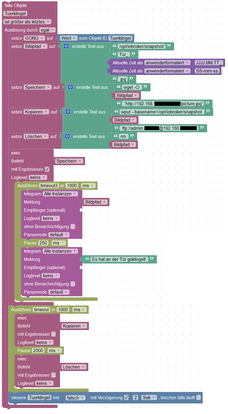

                Hallöchen,
                also es läuft.
                Zum Verständnis: Ich habe eine Türsprechanlage (Akuvox R25C), die beim Drücken des Klingeln-Knopfes u.a. einen Web-Befehl an den ioBroker schickt welcher einen Objektwert ändert. Wenn dieser auf "true" gesetzt wird startet das Skript.
                Als Erläuterung für den Ablauf von oben nach unten (laienhaft beschreiben!):
                • der Bildpfad auf meinem RasPi wird festgelegt, inkl. Datum und Uhrzeit im Dateinamen (hier Tür_Datum_Uhrzeit) => Hinweis: der Ordner Snapshot ist nicht vorhanden und muss z.B. mit Putty erstellt werden)
                • der Befehl für das Holen vom Bild der Camera wird definiert
                • der Befehl für das Kopieren auf den Server wird festgelegt
                • der Befehl für das Löschen der Datei auf meinem Raspi wird definiert
                • Ausführen des Befehlts Speichern
                  -- Timeout mit anshcließendem Senden des Bildes und einer Nahcricht (es hat geklingelt)
                • nach einem Timeout wird die aufgenommene Datei mit dem Befehl Kopieren auf den NAS kopiert und nach anschließender Pause vom RasPi gelöscht
                • abschließend wird das Objekt auf den Werte false gesetzt, sodass beim erneuten Klingeln das Skript wieder startet.
                MfG Flixer
