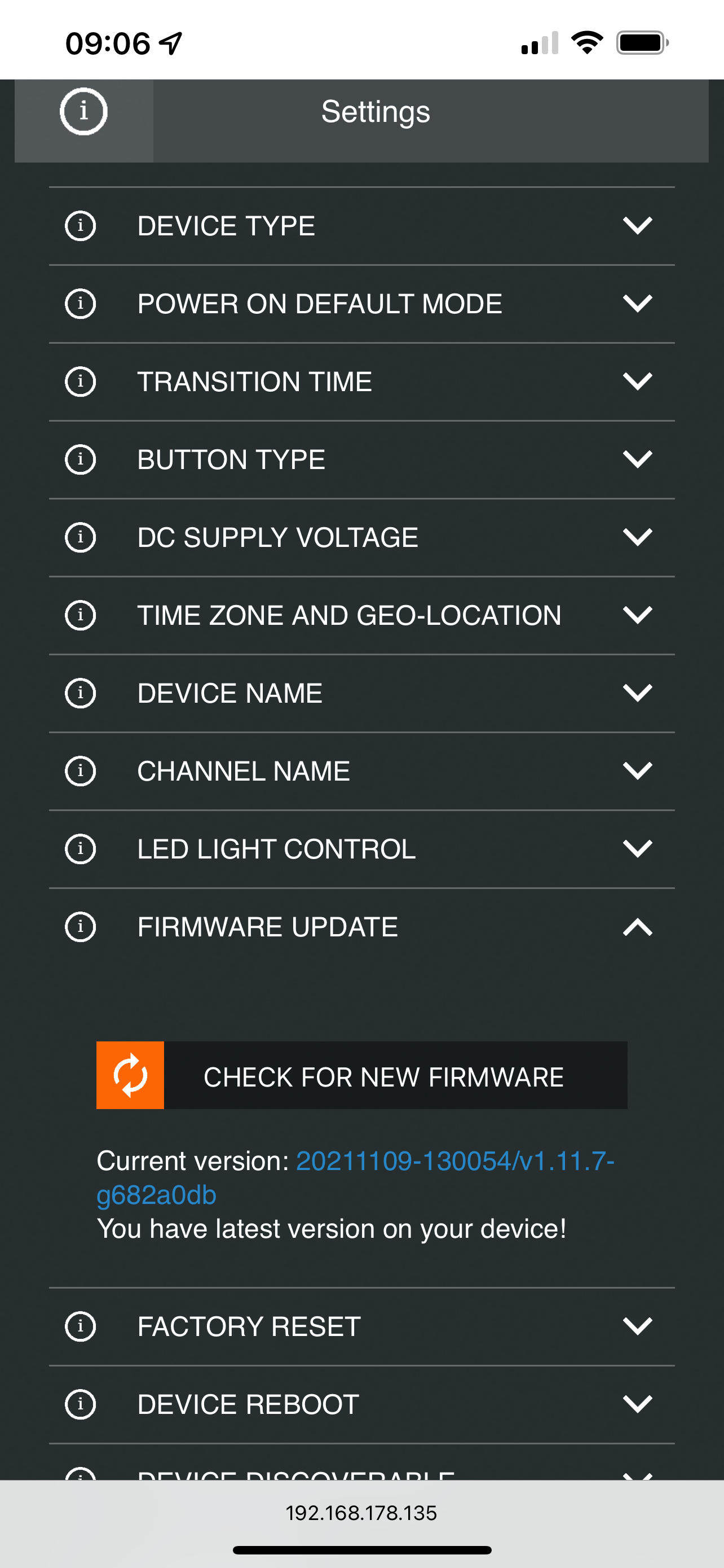

          saeft_2003 Most Active @da_Woody last edited by
          @da_woody
          Die haben beide die aktuellste drauf.
