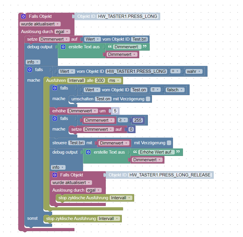

              Oliver Lamm @Homoran last edited by Oliver Lamm
              Hmm ... ich habe es jetzt wie folgt gelöst, widerspricht aber dann Deiner Aussage das man es so nicht machen sollte:
              Oder habe ich dich falsch verstanden ?
              Oli

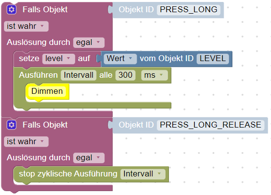

                      paul53 @Homoran last edited by paul53
                      @homoran sagte: da müsste "innen" ein blaues Logik-Falls rein
                      Das funktioniert nicht, da HM-Tasten immer true liefern.
                      Prinzip, wenn man PRESS_LONG und PRESS_LONG_RELEASE verwenden will:
                      Alternativ kann man auch nur PRESS_CONT verwenden, der den Zeitstempel alle 250 ms aktualisiert, solange die Taste gedrückt wird.

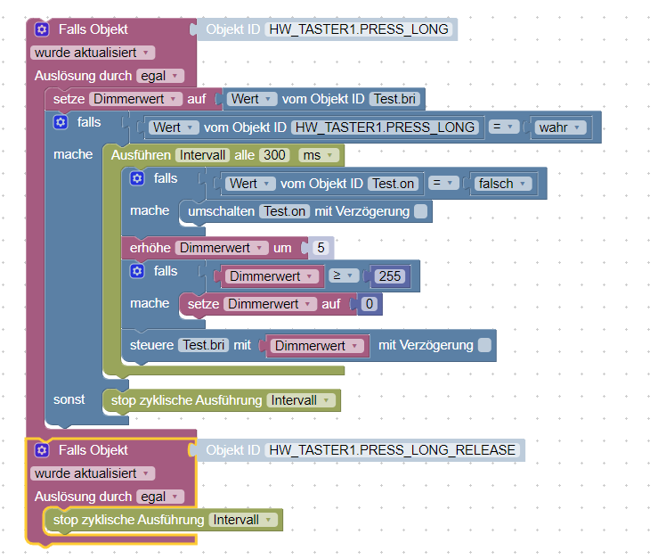

                          Oliver Lamm @paul53 last edited by Oliver Lamm
                          Also hier nun meine Lösung nach Deinem Ansatz:
                          Läuft so wie ich es möchte, danke Euch beiden.
                          Oli
                            paul53 @Oliver Lamm last edited by paul53
                            @oliver-lamm sagte: Also hier nun meine Lösung nach Deinem Ansatz:
                            Das entspricht nicht meinem Ansatz! Keine Trigger innerhalb von Triggern verwenden!
                            Bei mir sind die Trigger untereinander und triggern auf "wahr". Die Abfrage auf "wahr" ist sinnlos, da der Wert immer "wahr" ist.
                            EDIT: Du hast die Position der Triggers korrigiert.
