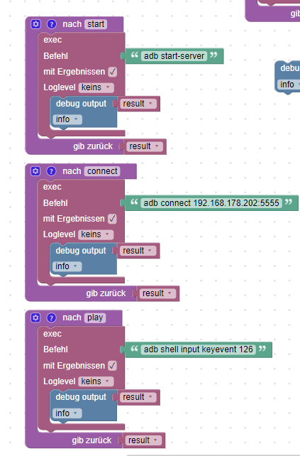

                    liv-in-sky @grizzlyco last edited by
                    @grizzlyco
                    das ist eine schnittstelle um mit ip oder usb-anschluss auf das system zuzugreifen - gibt es bei jedem android - zb. handy, tablet ode firetvstick,.....
                    dazu wird ein adb server auf dem iobroker server gestartet. dieser server verbindet sich dann über ip an dein android und du kannst befehle an das android system senden
                    dafür muss software auf deinen iobroker installiert werden - adb tools für linux - dann kann man solche befehle senden
                    soweit ich weiß, gibt es auch ein npm module, um mit javascript zu arbeiten
                    sowas macht auch der firetv adapter - der war bei mir nicht stabil, daher habe ich den nicht mehr - aber rein theoretisch müßte der adapter mit jedem android laufen
                            Ich habe eine adb Verbindung zwischen dem Stick und IOBroker hinbekommen, und kann den Stick Steuern.
                            Problem 1: nachdem ich den Entwicklermodus aktiviert habe funktioniert mein USB Ethernet Adapter nicht mehr.
                            Problem 2: ich kann steuern, bekomme aber keine Info zum Zustand.
                            Also bringt mich das auch nicht weiter.
