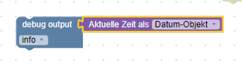

          @hg6806
          du brauchst zeitstempel als zeitangabe - dann kannst du damit rechen - und 2 zeitstempel vergleichen
          sieht so aus
          1642877264380

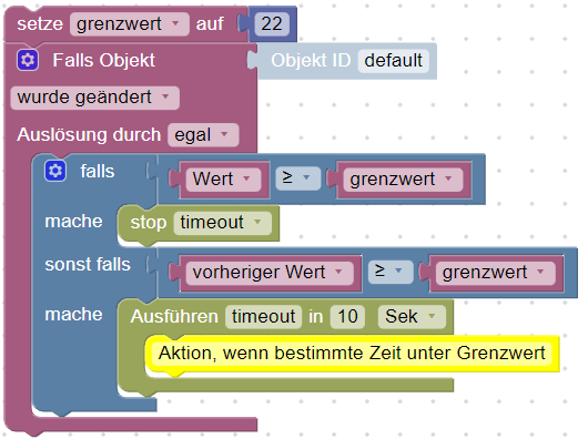

            paul53 @hg6806 last edited by
            @hg6806 sagte: nur dann weitergeführt werden, wenn ein Wert eine bestimmte Zeit unterhalb einer Grenze ist.
            Vorschlag:
            Homoran hg6806 2 Replies Last reply Reply Quote 0
              @paul53 sagte:
              Vorschlag:
              Vorbehaltlich der Annahme, dass die "Zeit unter einer Grenze" nicht als Uhrzeit sondern als Countdown gemeint war
              • hg6806
                hg6806 Most Active @paul53 last edited by hg6806
                Das könnte klappen, habe aber den "vorheriger Wert" nicht verstanden.
                Ich habe einen Power-Wert, solange dieser 10 Sek. lang unterschritten wird, soll eine Aktion ausgeführt werden. Woher dann einen Vorher-Wert?
                  @hg6806 sagte: Woher dann einen Vorher-Wert?
                  Wert und vorheriger Wert unter "Trigger":
                  Der Vergleich mit vorheriger Wert verhindert, dass der Timeout bei Unterschreitung des Grenzwertes mehrfach gestartet wird, denn dann ließe er sich nicht mehr stoppen.
                  hg6806 1 Reply Last reply Reply Quote 0
                  • hg6806
                    So, das sieht ganz gut aus.
                    Vielen Dank!
