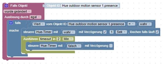

      ich habe einen HUE Motion Sensor, dieser hat eine kurze Schaltzeit von Bewegung ein zu Bewegung aus ca. 20 sec.
      Der Sensor soll eine Kamera Aufnahme starten die 1 Minute geht, das wäre mein Problem.
      Es soll nur alle 2 Minuten eine Neue Aufnahme gestartet werden.
      Ich überlege grade wie ich mit einem Hilfstrigger / Objekt (Hue-Timer) eine zeitliche Verzögerung umsetzten könnte.
      Beispiel,
      Hue Motion schaltet ein/ True -> Objekt "Hue-Timer" wird auf wahr gesetzt.
      Nun sollte das Objekt Hue-Timmer 2 Minuten lang auf wahr bleiben, unabhängig ob ein neuer True Trigger vom Motion Sensor kommt.
      Vielleicht könnte mir, mit dem unteren Code das passende Blocky dazu erstellen - Lieben dank

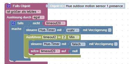

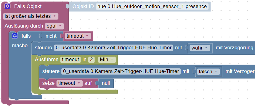

        paul53 @Yoda last edited by paul53
        @yoda sagte: 2 Minuten lang auf wahr bleiben, unabhängig ob ein neuer True Trigger vom Motion Sensor kommt.
        Suche im Forum nach "entprellen".
        Anmerkung: Man muss erst eine dummy-Variable erstellen, um an die Timer-Variable timeout zu gelangen.

            das war genau das was ich brauchte - klappt super nochmals meinen besten Dank @paul53 👍
            Das Objekt Hue-Timer wird so für 2 Min auf wahr gesetzt, unabhängig wie oft ein Trigger in der Zeit vom Motion Sensor empfangen wird.
