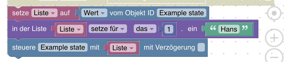

            ich mache das aktuell so.... es funktioniert zwar aber ist nicht wunderunschön...
            gibt es da keine schönere Lösung? Ein Blockly um Listen direkt in Objekten zu bearbeiten und zurück zu speichern?

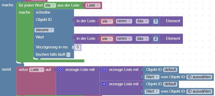

                @fog sagte: wie bekomme ich nun die Daten wieder zurück geschrieben ?
                Du verwendest ein zweidimensionales Array.
                FoG 1 Reply Last reply Reply Quote 1
