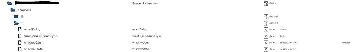

      ich nutze mit dem HMIP Access Point u.a. die Fensterkontakte, welche im iobroker beispielhaft wie folgt aussehen:

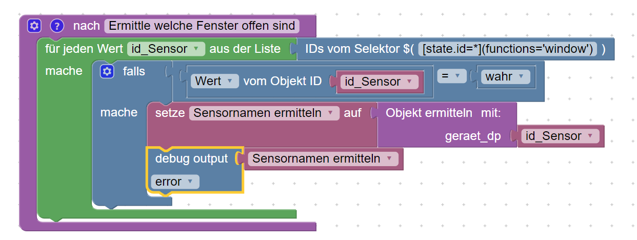

      Nun möchte ich per id vom Selektor den Fensterstatus abrufen und in eine Liste schreiben. Das ist erstmal kein Problem.
      Allerdings erhalte ich als Ausgabe immer nur "windowState" - was im Grunde zwar richtig ist, mich aber bei mehreren Fenstern nicht wirklich weiter bringt ;-).
      Am liebsten würde ich auf den Namen vom Oberordner zurückgreifen (hier: Fenster Badezimmer). Gibt es da eine Chance?
      Ansonsten hatte ich noch gedacht, eigene Datenpunkte zu erstellen (die einen eindeutigen Namen haben) in die ich die aktuellen windowsState's vorab reinkopiere. Aber das scheint mir zu umständlich, oder?
      Mein bisheriges Blockly:

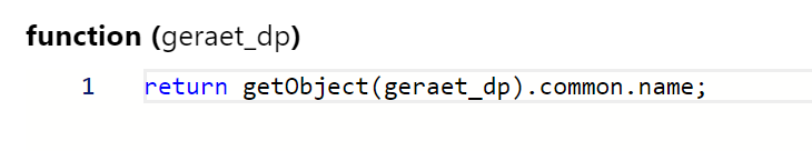

      und die dazugehörige Funktion:
      Vielleicht kann man ja die Funktion anpassen? Nur da habe ich leider noch so gar keine Ahnung von.

            @hinsen2k sagte: Vielleicht kann man ja die Funktion anpassen?
            Siehe hier mit noch einer weiteren Stufe (wegen "channels"). JS-Funktion mit Ergebnis deviceName(id):
                id = id.substring(0, id.lastIndexOf('.'));
                if(existsObject(id) && getObject(id).type == 'device') return getObject(id).common.name;
