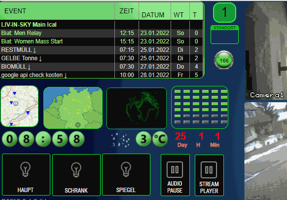

        ich habe mir ein widget für audio stream erstellt - dann kann die vis angezeigt werden und gleichzeitig radio hören - du kannst entweder die vis nutzen oder das integrierte radio mit z.b tunein - es kann nur ein skill aktiv sein
        es gibt dabei leider ein problem - wenn die vis neugeladen wird, will ein browser nicht, dass es ein autoplay gibt, ohne das der benutzer die seite nutzt und einmal interaktiert. d.b. das man mogens den player nicht automatisch starten kann - man muss irgendwas auf der vis-seite drücken, damit das radio angeht - für den rest des tages funktioniert dann auch das einschalten des radios über dp und scripte
        das ganze ist aber etwas tricky zum einbiden - zum einen braucht man ein widet mit dem html audio tag, ein paar datenpunkte und ein script, welches in der vis eingetragen wird
        so sieht meine vis aus
        https://forum.iobroker.net/topic/49625/howto-echo-show-8-audio-stream zeigt die erste version, mittlerweile mache ich das etwas anders

            @liv-in-sky die Lautstärke/Pegel Balken sind aber nur ein Video - oder sind die echt?
            • liv-in-sky
              liv-in-sky @BananaJoe last edited by
              @bananajoe
              animated gif
