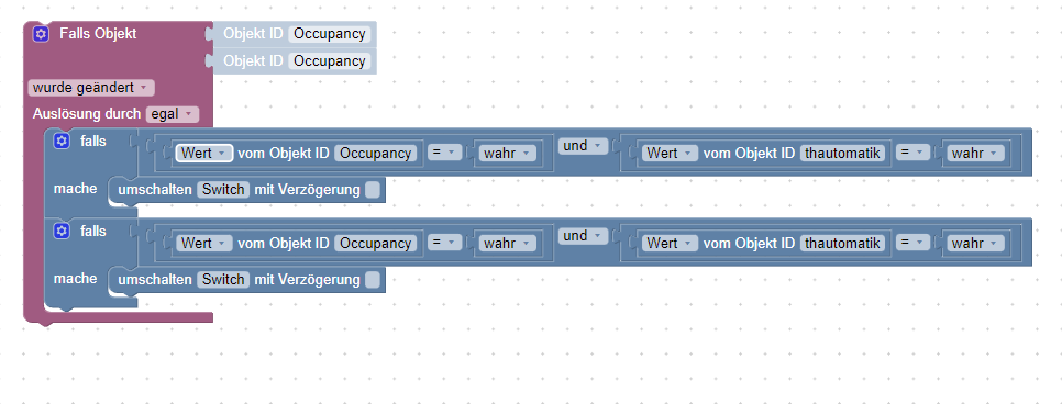

      Die beiden Occupancy sind jeweils ein Bewegungsmelder im Treppenhaus. Der Switch ist ein Shelly für das Licht.
      thautomatik ist eine Variable die ich in IQontrol steuere um die BWM wegzuschalten.
      An sich sieht das alles simpel aus, doch schaltet sich das Licht nicht an.
      Ist hier im Aufbau was falsch?

        Ich sehe keinen Triggerbaustein
        ist das das ganze Skript, oder nur ein Ausschnitt?
        Worauf triggerst du denn?

          Auf den Wert Occupancy von beiden BWM
            Homoran Global Moderator Administrators @Cino last edited by Homoran
            @cino sagte in Und Gatter Verständnisfrage:
            Falsch!
            mehrfach 😉
            • Du darfst nicht auf "WERT von", sondern nur auf den State triggern
            • Außerdem keine Logik im Trigger
              • Statt dessen aufs Zahrad klicken und einen zweiten Trigger-Port erstellen

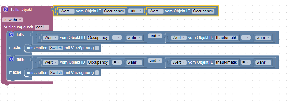

              So?
                So?
                Die Fehler sind zumindest weg!
                Läuft's denn?
                • crunchip
                  crunchip Forum Testing Most Active @Homoran last edited by
                  @homoran sagte in Und Gatter Verständnisfrage:
                  Läuft's denn?
                  glaube ich nicht,
                  wenn er den ersten BWM passiert, schaltet ja das Licht an oder aus, läuft er am zweiten vorbei, wird ja wieder gegen geschaltet.
                    Homoran Global Moderator Administrators @crunchip last edited by
                    @crunchip sagte in Und Gatter Verständnisfrage:
                    Läuft's denn?
                    glaube ich nicht,
                    Ging doch nur um's UND-Gatter 😂
                    Aber ich bin mir da gar nicht so sicher, wo die zwei BWM hängen.
                    Die Bezeichnung ist identisch, aber es könnte ja auch unterschiedliche DInge umschalten

                        • C
                          Cino last edited by
                          Der Shelly selber schaltet intern einen Timer. Die BWM haben auch eine Zeit die ablaufen muss bevor er wieder schaltet.
                          Leider kann ich noch nichts testen weil es noch hell ist. Die schalten erst bei Dunkelheit.
                          Es sind die Zigbee Bewegungsmelder von Ikea

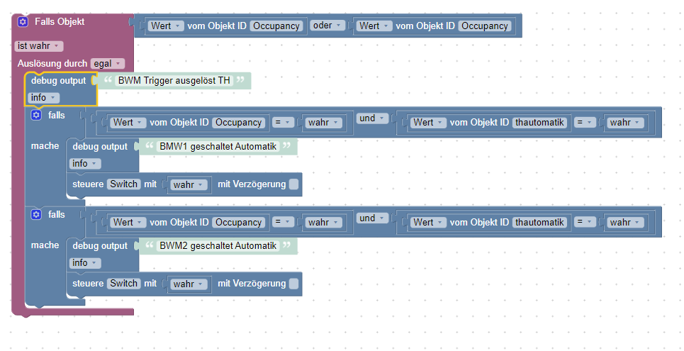

                                  Ich habe das in soweit geändert mit debug ausgaben und werde gucken wenn es dunkel ist.
                                    mit debug ausgaben
                                    das ist immer gut.
                                    Das mögliche Grundproblem hast du aber erkannt?
                                    • C
                                      Cino last edited by
                                      Ich habe das umschalten entfernt und stattdessen den Shelly auf wahr steuern lassen.
                                      Somit dürfte sich nichts ausstellen wenn der zweite BWM aktiv wird.
                                      Ausschalten tut die Lampe sich ja über den Shelly Timer.
                                      Jetzt habe ich aber folgende Warnmeldung im Log
                                      Error by subscription: empty ID defined. All states matched.
                                      Im Skript habe ich alle variablen nochmals überprüft.
                                        paul53 @Cino last edited by
                                        @cino sagte: Error by subscription:
                                        Hier hattest Du schon mal richtig getriggert.
                                        • C
                                          Cino last edited by
                                          puh wieso hat er das denn nicht gespeichert? Ich hab das übersehen.
