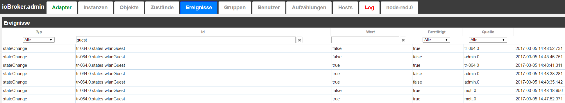

        Hier noch mal dargestellt:
        Die unteren beiden Zeilen wurden per MQTT gesetzt (Quelle mqtt.0). Dies hat zwar den Wert auf "true" oder "false" gesetzt, aber keine Änderung auf der Fritzbox ausgelöst.
        Danach das gleiche durchgeführt über die Admin-Oberfläche (Quelle admin.0). Hier kam kurze Zeit später auch eine Bestätigung von der Fritzbox (tr-064.0). Alles geht.
        Ich verstehe nicht, was den Unterschied zwischen "per MQTT gesetzt" und "per Adminoberfläche gesetzt" ausmacht. Warum verhält es sich so anders??

          Vermutlich setzt der MQTT Adapter ack auf true. Du kannst dir das in etwa so vorstellen:
          ack = false => SOLL
          ack = true => IST

            Danke für den Tipp! Es ist tatsächlich so. Ich habe nun einen zusätzlichen Mosquitto installiert und mit dem Plugin MQTT-Client verbunden. Mit diesem kann man feingranular definieren, wann ein ACK gesetzt werden soll und wann nicht.
            Nun kann ich das Gäste-WLAN einschalten. Soweit funktioniert es. Nur das ausschalten geht nicht. Den Grund habe ich auch schon gefunden: Es liegt daran, dass MQTT-Client "true" und "false" als String in das Feld schreibt, was in beiden Fällen den boolschen Wert true ergibt. Gibt es die Möglichkeit per MQTT boolsche Werte zu senden?
