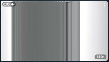

      Das Problem ist, dass die Videos qualitativ echt mies sind. Manchmal sieht das Video gut aus, aber meistens so:
      Warum ist das so bzw. wie erstelle ich ein sauberes kurzes Video aus dem RTSP-Stream?

          @glasfaser Naja, wie schon gesagt... dieser Thread bringt mich auch nicht weiter. Ist ja nicht so, dass ich noch nicht gesucht hätte. Der Befehl ist identisch zu meinem, jedoch habe ich diese genannten qualitativen Probleme. Ausserdem holt sich der Befehl aus dem Thread ein Bild direkt von der Kamera (--> CGI). Das kann meine Kamera nicht. Ich habe nur einen RTSP-Stream, aus dem ich nun mit Hilfe von FFMPEG ein JPG (oder sonstiges Bild) und ein MP4 (oder sonstiges Video) generieren möchte, aber ohne die genannten Bildfehler.
          Ich habe diese zwei Fragen (JPG aus RTSP und fehlerhaftes Video aus RTSP) nochmal explizit im ersten Thread formuliert.
            puls200 @puls200 last edited by
            Hier meine inzwischen gefundene Lösung:
            Video aus RTSP (3 Sekunden-Video):
            ffmpeg -y -i rtsp://IP-ADRESSE_PORT554_EVTL_MIT_ZUGANGSDATEN -t 3 -f mp4 -vcodec libx264 -pix_fmt yuv420p -an -vf scale=w=320:h=180:force_original_aspect_ratio=decrease -r 15 /ORDNER/VIDEO.MP4
            ffmpeg -i IP-ADRESSE_PORT554_EVTL_MIT_ZUGANGSDATEN -f image2 -vframes 1 -pix_fmt yuvj420p /ORDNER/BILD.JPG

                Zur Info: hiermit extrahiere ich nun erfolgreich ein Bild aus einem RTSP-Stream:
                ffmpeg -y -rtsp_transport tcp -i rtsp://<IP-Adresse_der_Cam>:554/user=XXX_password=XXX_channel=0_stream=0.sdp?real_stream -vframes 1
