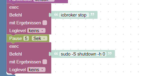

      Hallo nochmal,
      eine Frage an die Linux-Experten.
      Wieso wird das erste Exec aufgeführt aber nicht das 2.?
      auch wenn ich ein "echo passwort |" voranstelle geht es nicht.

        Weil der User iobroker den Befehl nicht ausführen darf.

          @hg6806 denke es liegt daran das der user iobroker den Befehl nicht ausführen darf

                @hg6806 sagte: Wieso wird das erste Exec aufgeführt aber nicht das 2.?
                Nach 5 s ist ioBroker längst gestoppt und kann das 2. Exec nicht mehr ausführen.

                    Wenn das System per shutdown sauber heruntergefahren wird muss man den iobroker zuvor nicht beenden, der service wird dabei eh von systemd gestoppt.

                      @paul53 sagte in Frage zu Exec:
                      Stimmt 🙂
                      @thomas-braun sagte in Frage zu Exec:
                      sudo -u iobroker shutdown now
                      Geht nicht, zumindest nicht im Exec Block. Ein anderer User war nicht eingeloggt.
                      Wie kann ich denn als User "pi" mit PW den Befehl ausführen?

                        @hg6806 Hast du mal einfach nur sudo shutdown oder sudo shutdown now versucht?

                          Ich fahre meine raspberry erfolgreich über den exec Block mit
                          sudo shutdown -h now
                          runter wenn sich die USV dem Ende neigt.

                            @david-g sagte in Frage zu Exec:
                            Ja, damit klappt es.
