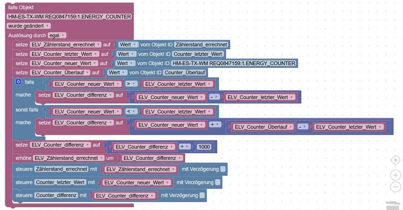

      Hallo zusammen, vielleicht kann mir jemand helfen. Folgende Situation: ich habe einen Homematic Zählersensor HM-ES-TX-WM in den Iobroker eingebunden. Leider hat er nur einen eigenen Zähler der aber nichts mit dem eigentlichen Gaszählerstand zu tun hat. Nun versuche ich mittels Blockly den tatsächlichen Zählerstand anhand des Energiezählers in einem Datenpunkt zu schreiben. Leider verzweifele ich dabei. Entweder nach ein paar Tagen stimmt der Zählerstand des Datenpunktes nicht mehr mit dem richtigen Zählerstand überein oder der Zählerstand des Homematiczählers wurde aus irgend einem Grund (Neustart der CCU) auf 0 zurück gesetzt, dann passt gar nichts mehr. Ich hoffe ihr könnt mir helfen das Problem zu lösen.

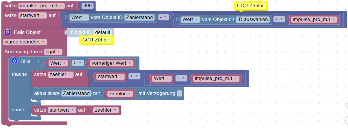

                @paul53 Könnten sie mir mal ein Beispiel eines Blocklys posten, damit ich ungefähr weiß wie Sie da ran gehen würden?
                  paul53 @diba03 last edited by paul53
                  @diba03 sagte: Beispiel eines Blocklys
                  Du lässt uns im Unklaren, wie der CCU-Zähler zählt. Deshalb nehme ich mal an, dass er die Impulse zählt (ohne Umrechnung).

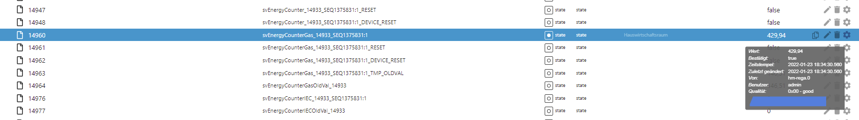

                    diba03 @paul53 last edited by
                    @paul53 Also der Zähler gibt sporadisch in unregelmäßigen Abständen einen Wert in den dazugehörenden Datenpunkt, wie im Foto zu sehen. Er setzt sich auch manchmal unerwartet auf 0 zurück.Unbenannt.png

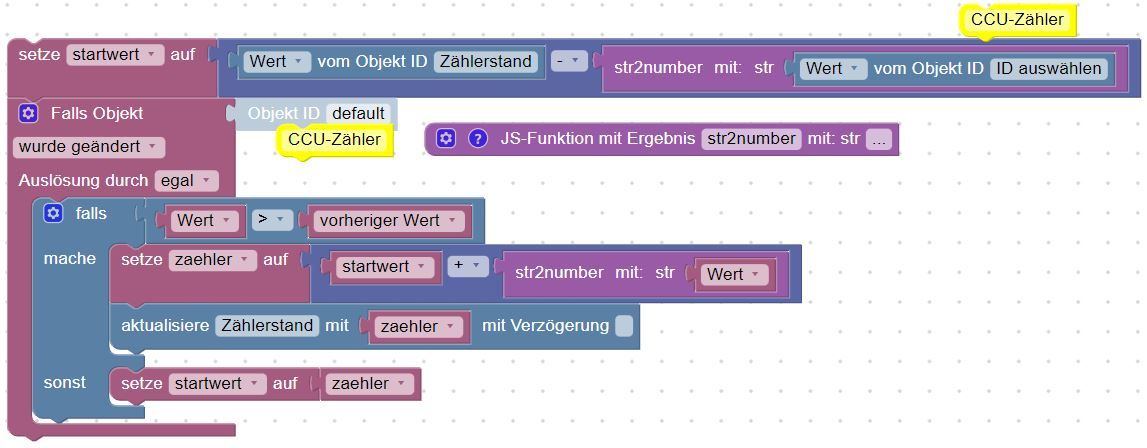

                        @diba03
                        Enthält der Wert tatsächlich ein Komma? Dann ist es ein String, der gewandelt werden muss.
                        Die JS-Funktion str2number(str) hat folgenden Inhalt:
                        return parseFloat(str.replace(',', '.'));

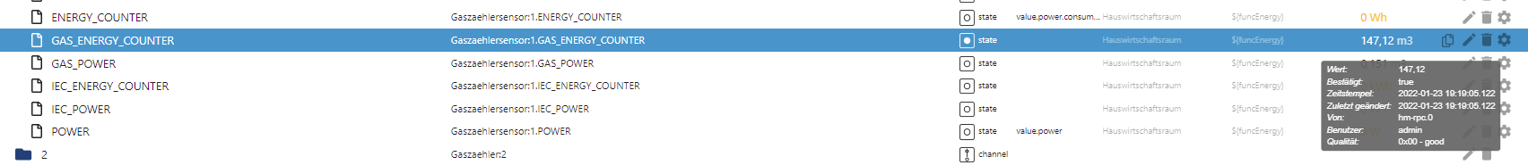

                              diba03 @Homoran last edited by
                              Wie kann man ihn denn hochsetzen??
                              D Homoran 2 Replies Last reply Reply Quote 0
                                diba03 @diba03 last edited by
                                @diba03 Den müsste man dann auf den Stand setzen wie der richtige Gaszähler oder?
                                  Homoran Global Moderator Administrators @diba03 last edited by
                                  @diba03 sagte in Zählerstand mit Zählersensor berechnen:
                                  • Wert anklicken
                                  • Zählerstand vom Gaszähler eintippen
                                  • nicht bestätigt anhaken
                                  • OK
                                    fertig
