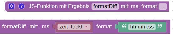

              paul53 @mpl1338 last edited by paul53
              @mpl1338 sagte: mit welchem Blockly Element erreiche ich das ?
              Blockly gibt es mit getDateObject() vor. Du kannst aber die ms vom 1.1.1970 00:00 Uhr aufaddieren, um die Zeitzone zu kompensieren.
              Alternativ erstellt man eine JS-Funktion formatDiff(ms, format) mit folgendem Inhalt:
              return formatDate(ms, format);
                Funktioniert, Danke
