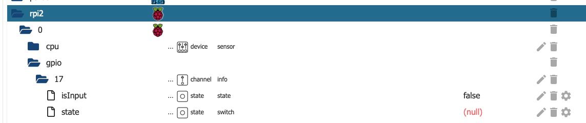

      Danach habe ich im Iobroker Adapter den GPIO für den Port 17 als Ausgang aktiviert und mit dem Status beim starten ein versehen.
      Nun habe ich das Phänomen das zwar der Lüfter kurz anläuft aber dann nach einer halben Minute wieder selbst ausgeht.
      Unter den Objekten wird zwar der Port 17 angezeigt, aber der state bleibt leer (null). Auch wenn ich diesen auf "true" setze ändert sich nichts.

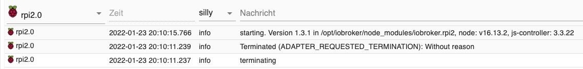

      Im Protokoll taucht folgende Info auf.
