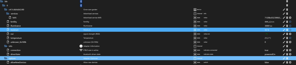

            Im Ble Adapter .
            Was steht in den Datenpunkten ?
            Power on? Power off?
              Rattenfänger @haselchen last edited by
              • haselchen
                haselchen Most Active @Rattenfänger last edited by
                @rattenfänger
                Sieht soweit gut aus . Und wie sind die Einstellungen im BLE Adapter?

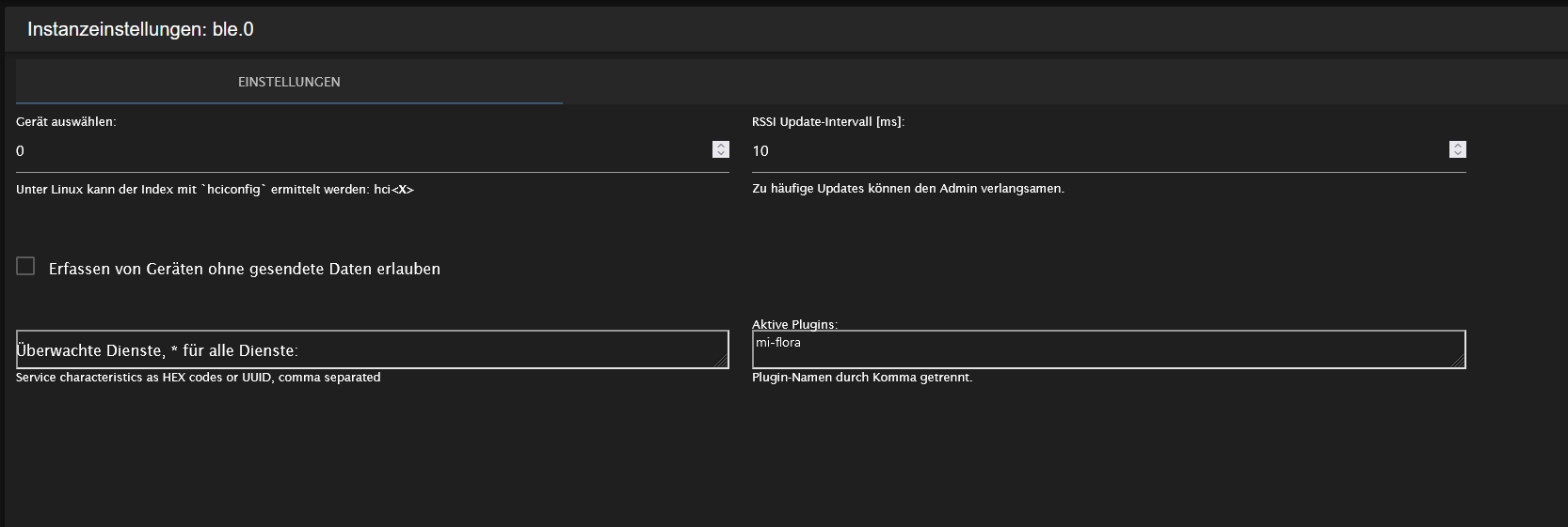

                  • haselchen
                    haselchen Most Active @Rattenfänger last edited by haselchen
                    @rattenfänger
                    Stell mal das Update Intervall auf 1000 oder am besten auf 5000.
                    Das sind nämlich Millisekunden
                    R 2 Replies Last reply Reply Quote 0
                      @haselchen ok habe ich gemacht
                        @haselchen danke dir für deine hilfe
