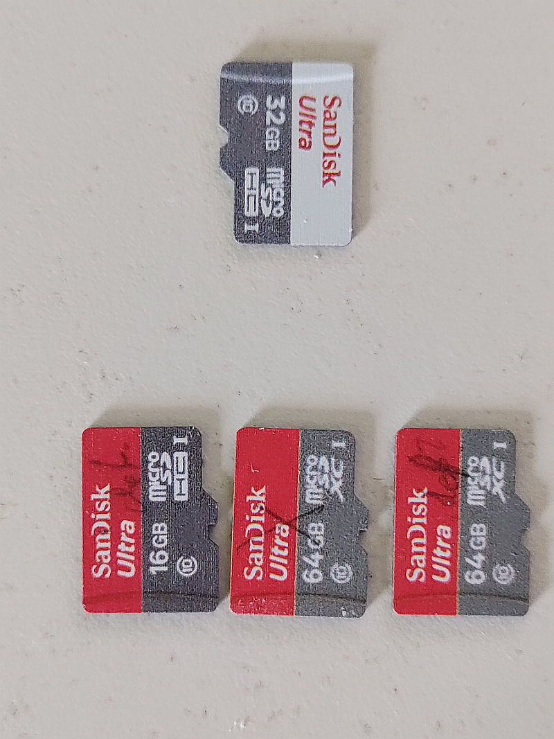

                  Homoran Global Moderator Administrators @OliverIO last edited by Homoran
                  @oliverio sagte in Hosting ioBroker // NAS (Docker) vs. RPi:
                  Hast du eine SD Karte die unter dem Label "Extreme" oder "Endurance" läuft?
                  nöö, stinknormale Sandisk (Ultra) / Intenso / Samsung / Transcend.
                  Lediglich mit Medion/Tevion gab es Probleme
                  Ich achte nur auf ausreichende Größe, damit genug freie Zellen existieren. (üblicherweise 32GB, aber auch 16 oder 64, je nachdem "was gerade frei ist"
                  EDIT:
                  Muss mich ein wenig korrigieren.
                  Wie man doch Dinge ausblendet 😞
                  Habe gerade meine "Leichen" angesehen.
                  Die drei rot-grauen SanDisk Ultra haben beim Brennen im Verify Fehler geworfen und sind deswegen aussortiert worden.
                  Keine davon jedoch im laufenden Betrieb
                  (ich glaube das war Discounter-Ware)
                  die weiß-grauen haben bisher noch keine Problem gehabt
