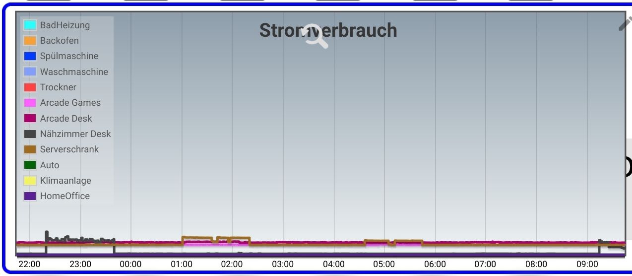

            bei mir ist es ein NUc, der etwa 6W zieht, der Rest sieht so aus
            kann am Handy gerade nicht die anderen Linien ausblenden.
            Der gesamte Serverschrank zieht im Moment gut 40W, wenn die Backups über die Ds916+ auf die Dx512 geschrieben werden geht der Stromverbrauch auf 70W.
            bei anderen Aktionen, in denen die Expansion Unit nicht hochfährt, etwa bei 60W.
            Da sind aber noch andere Geräte eine Sonos:1, ein 24 Port Switch, USV, Homematic wired und ein RF Gateway, 3 SBCs sowie der Nuc dran

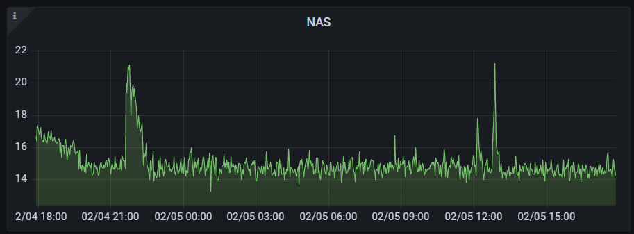

                            Ihr habt vollkommen Recht, Faktor 2 bis 3 drüber ist vollkommener Mumpitz. Sorry für die falsche Aussage.
                            Richtig ist:
                            Regulär (mit Docker am Laufen) ca. 15W, bei Sicherung auf USB-Festplatte in der Spitze um die 21W.
                            Auf dem Bild habe ich zwei Sicherungen laufen lassen.
                            Docker ausschalten und logging an einen anderen RPi starte ich gleich.

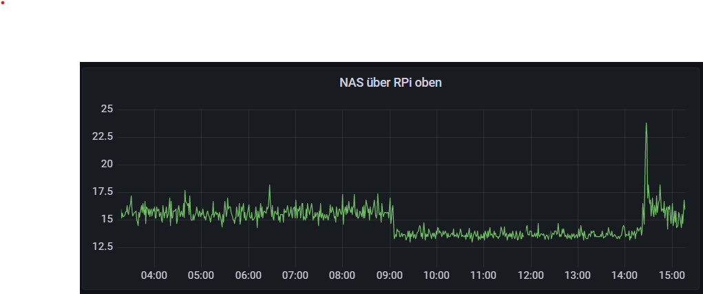

                            • Chillkroete1206
                              Chillkroete1206 last edited by
                              anbei die Messung:
                              Man sieht deutlich, wie sich der der Stromverbrauch ändert:
                              Bei laufendem Docker: ca. 15 - 16W
                              Docker abgeschaltet: ca. 13W
                              Lastspitze bei Update: ca. 23W
                              Danach läuft Docker wieder: ca. 15W
                              Bin mir grade nicht sicher, ob die Festplattenabschaltung funktioniert. Kann im DSM kein Protokoll finden, wo angezeigt wird, ob die Platten abgeschaltet wurden oder nicht.
                              Sind die 2-3W Verbrauchsunterschied genau die Festplattenabschaltung oder ist das lediglich die verringerte CPU bzw. RAM-Nutzung?
                              Bin mir bei der Angabe "14.69 W (Access) / 4.41 W (HDD Hibernation)" nicht sicher, wie das zu deuten ist? Bei Zugriff 14,7W und durch Ruhemodus (HDD Hibernation) lassen sich 4,4W einsparen? Oder sind die Werte als Summe zu sehen?
