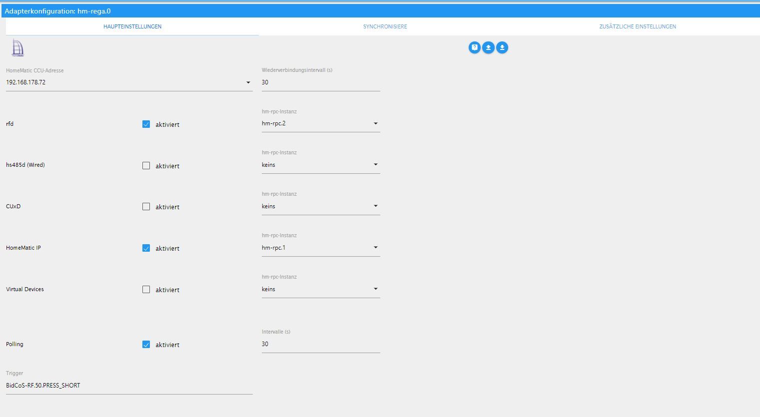

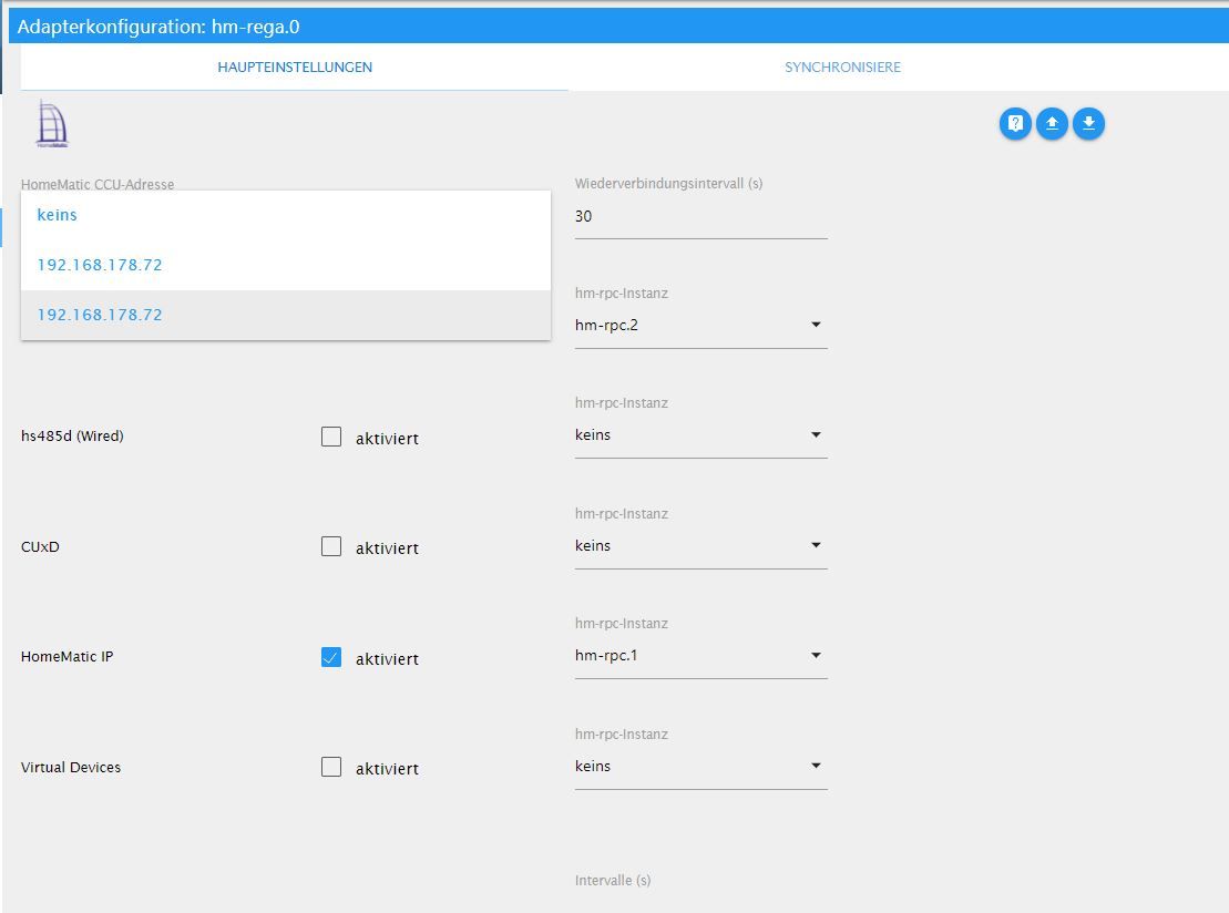

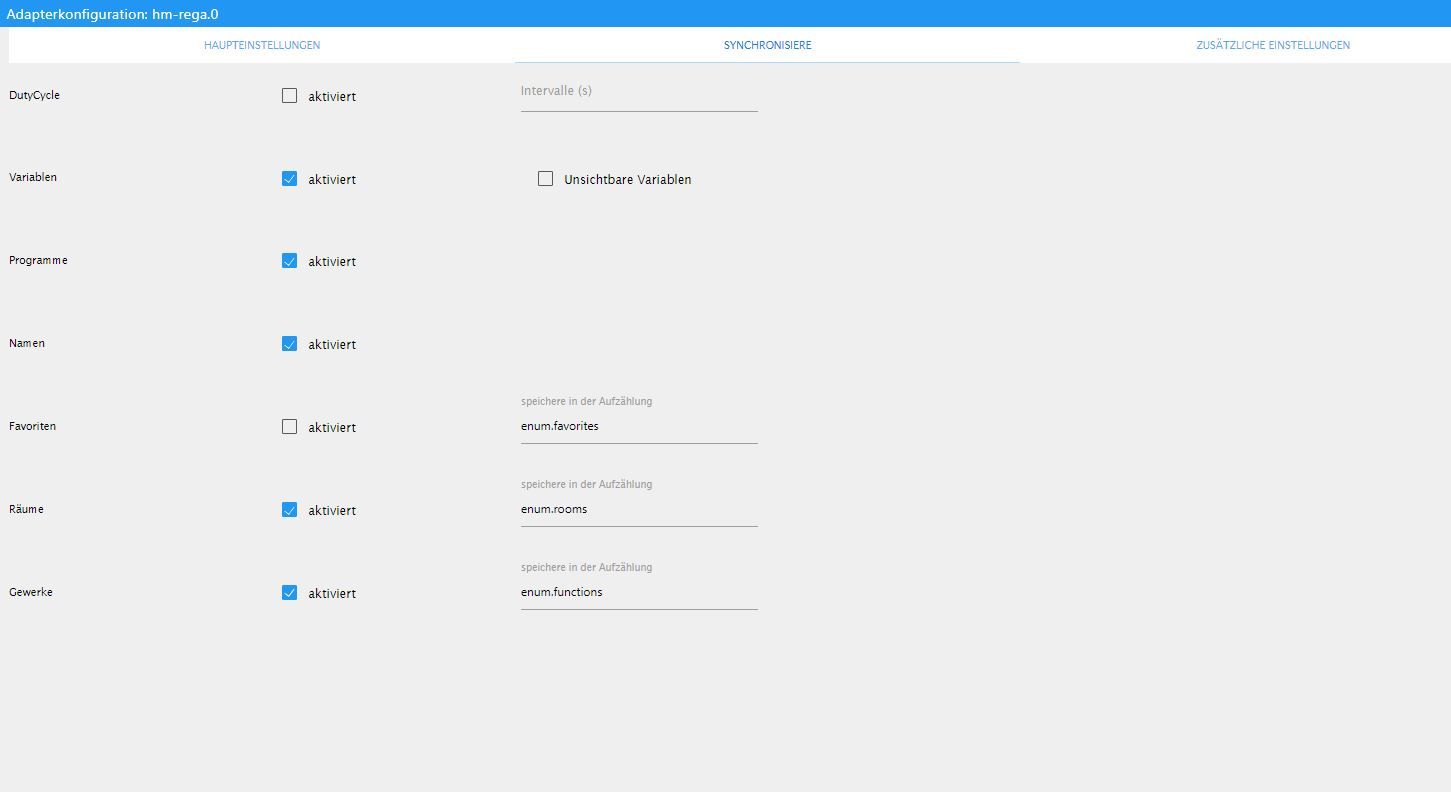

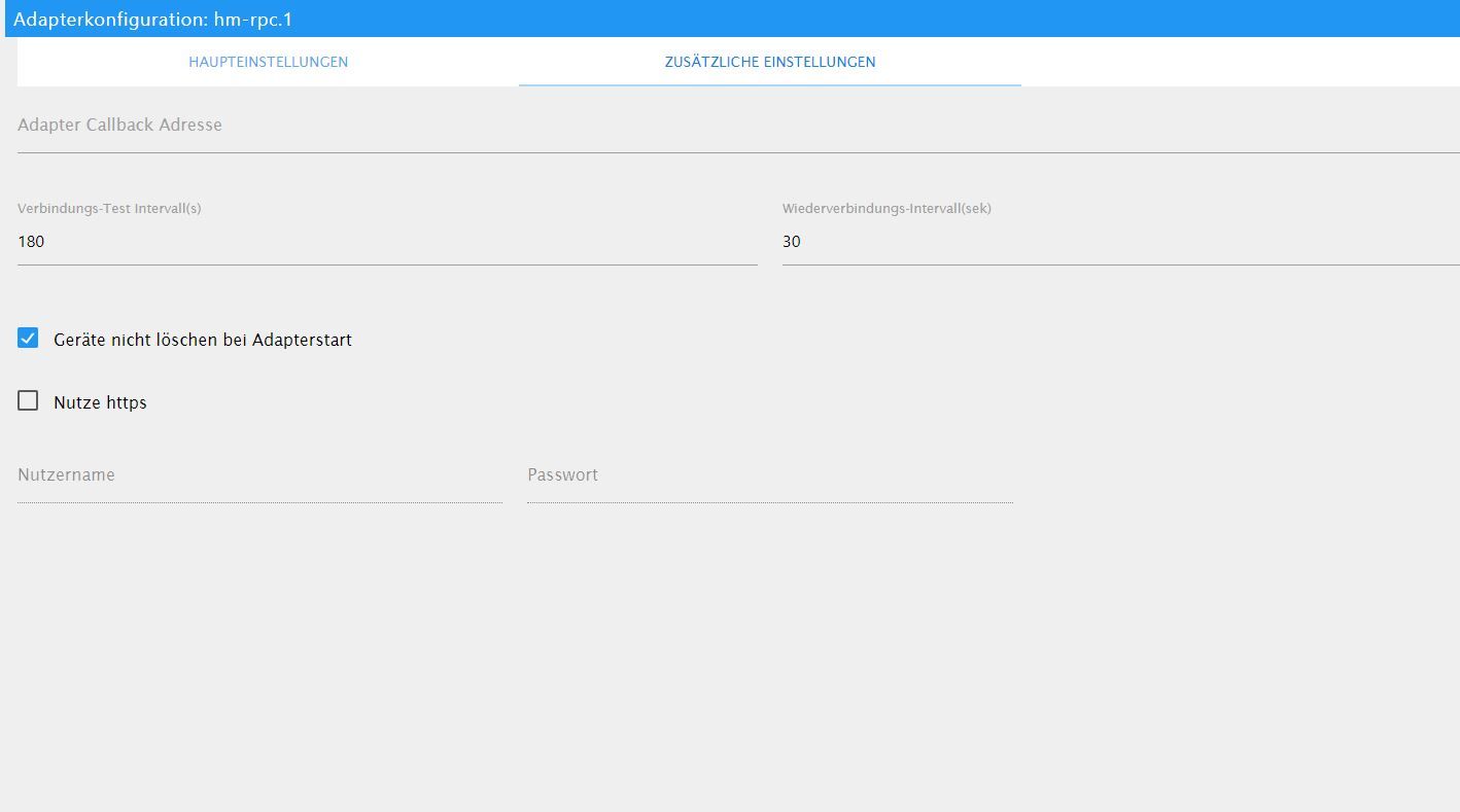

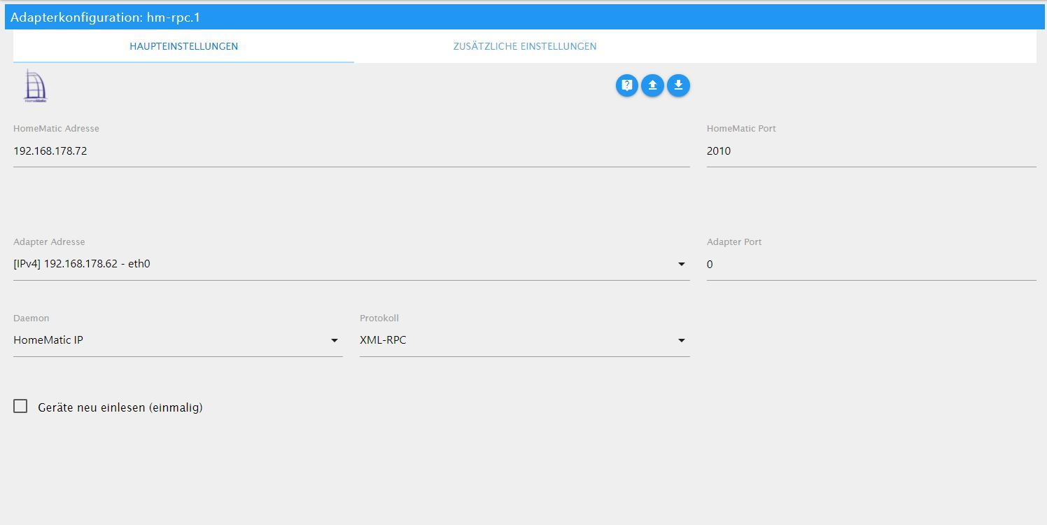

              Anbei 4 Screenshots mit jeweils der Konfig für hm-rpc und hm-rega.
              Im Setup hab ich zwei Raspberrys. Auf einem läuft nur die RaspMatic und auf dem anderen ioBroker (und noch ein bisschen Kram, wie Phoscon sowie Hyperion).
              Wie gesagt, das Problem mit den nicht zu aktualisierenden Werten tritt nur bei den WTH 2 Wandthermostaten auf. Der Rest (und das ist nicht wenig), funktioniert problemlos.
              Besten Dank!!

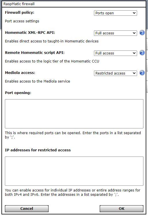

                ich gehe mal davon aus, dass die IPs stimmen und die IP des ioBroker und alle notwendigen Ports in der Firewall der RaspiMatic freigegeben sind. (???)
                Dann solltest du unter erweiterte Einstellungen als Callback-Adresse die IP des ioBrokres eintragen.

                    @ice86 sagte in HmIP WTH 2 übermittelt nur sporadisch an den ioBroker:
                    Die Callback Adresse trag ich mal ein. was genau bewirkt die? Der ioBroker sollte die doch kennen, das ist doch die seine eigene quasi.
                    Aber die RM nicht.
                    Diese Adresse wird der RM gemeldet, damit sie dahin die Daten zurückschickt

                      @homoran also ich hab die Callback Adresse jetzt eingetragen und einen der vier WTH-2 auf die letzte Firmware upgedatet.
                      Es wird jetzt definitiv öfter übertragen. Auch, wenn ich am Thermostat selbst was drehe (Set Temp zB), kommt direkt die Aktualisierung im ioBroker, was gestern definitiv nicht gegeben war...
                      Ich beobachte das morgen mal weiter und berichte.

                                        soo, ich habs! die Adapter Adresse hab ich jetzt auf 0.0.0.0 gesetzt... macht für mich irgendwie wenig Sinn, aber was solls!?
                                        die CCU übermittelt jetzt alles fleißig... die WTH 2 Thermostate senden in Zeit und das mit dem dimmel.level, wenn man die Wandtaster betätigt, wird auch direkt übermittelt.
                                        Somit funktionierts jetzt auch in der Lovelace VIS, wie es soll...
                                        Ich bedanke mich sehr sehr herzlich!
                                          Homoran Global Moderator Administrators @Ice86 last edited by Homoran
                                          nämlich gar keinen. Das darf nicht
                                          wird jetzt zum Glück über die Callback Adresse gefixt

                                            kann dann doch eigentlich nur an den Ports liegen? Speziell, weil Homematic (ohne IP) die Werte in den ioBroker gepusht hat, der HmIP Adapter aber nicht?
                                            EDIT: was mir gerad noch im Rega Adapter aufgefallen ist... ich kann ich Dropdown der IP Adressen zwei mal die gleiche IP auswählen, die an die CCU verweist...
                                            Also die CCU ist auch ein Raspberry, auf der raspMatic läuft.
