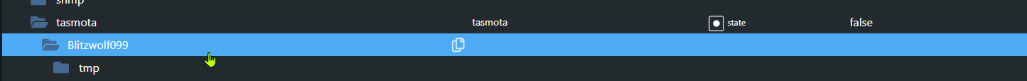

      Ich möchte nun vorhandene Datenpunkte ändern, und zwar das überliegende Objekt:
      Bei Blitzwolf099möchte ich etwas in die Spalte Namen eintragen - nachträglich
      Der "Ordner" ist damals automatisch entstanden als ich darunter einen Datenpunkt angelegt habe:

      Jepp, Skript muss man 2x starten
      Bei dem "Ordner funktioniert das aber nicht, auch wenn neu unter 0_userdata.0angelegte Ordner diese Eigenschaft haben (wie wahrscheinlich alle).
      Also Frage 1: Wie kann ich da was im nachhinein tun?
      Frage 2: Wenn das nicht geht, wie erstelle ich Ordner mit der Eigenschaft?

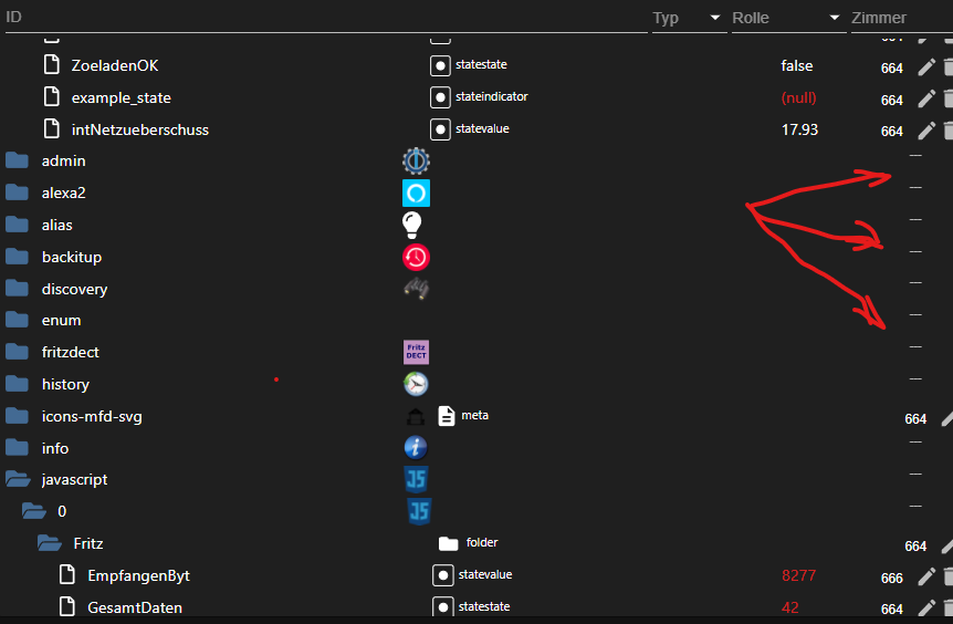

                    OliverIO @BananaJoe last edited by OliverIO
                    @bananajoe
                    Nicht alles was im Objekt-Tab wie ein Ordner aussieht ist ein eigenes Objekt.
                    Manche sind echte eigene Objekte (da wo bei Type was drin steht)
                    Dort wo bei typ nix drin steht ist der Ordner nur eine Darstellung eines Ordners

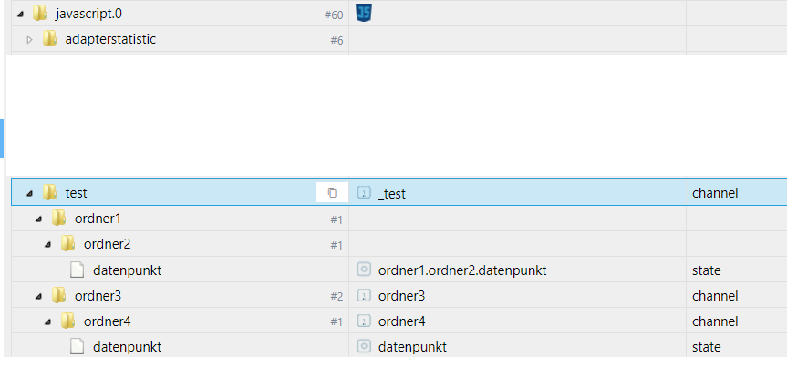

                    In dieser Grafik siehst du 2 Datenpunkte, welche unterschiedlich angelegt worden ist (ausgehend von einem Ordner vom Type channel)
                    Beispiel
                    javascript.0.test.ordner1.order2.datenpunkt
                    Test markieren, das plus drücken und dann den folgenden Namen eingeben:
                    und als Type detenpunkt wählen
                    javascript.0.test.ordner3.order4.datenpunkt
                    a) Test markieren, das plus drücken und dann den folgenden Namen eingeben:
                    ordner3
                    mit Type channel
                    b) ordner 3 markieren, das plus drücken und dann den folgenden Namen eingeben:
                    ordner4
                    mit Type channel
                    c) ordner 4 markieren, das plus drücken und dann den folgenden Namen eingeben:
                    datenpunkt
                    mit Type datenpunkt
                    Beides sieht gleich aus, bis auf den Angaben in der Spalte Typ
                    Wenn du per Script drauf zugreifen willst, dann musst du das richtige Objekt wählen.
                    Im ersten Beispiel gibt es da nur das Objekt mit dem Type Datenpunkt
                    Alternativ zu channel geht auch device/Gerät.
                    Sokomoto 1 Reply Last reply Reply Quote 1

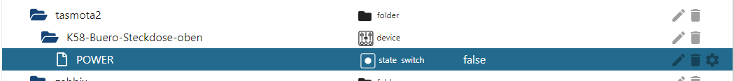

                            @paul53 ok ok, jetzt habe ich meinen Fehler, die Verschachtelung von von setObject und createState fehlte mir.
                            Folgendes hat jetzt funktioniert: (ich hoffe alles notwendige zusammenkopiert zu haben)
                            // Setup ##########################################################
                            var s_DeviceName = "K58-Buero-Steckdose-oben";
                            var s_state_rootpath = "0_userdata.0.tasmota2.";
                            // Funktionen ##########################################################
                            async function CreateMyStatesAndStartup(){
                                try {
                                    DebugWarning("Startup: Erstelle ggf. Datenpunkte ...");
                                    await setObjectAsync(s_state_rootpath + s_DeviceName, {
                                            type: 'device',
                                            common: {
                                            native: {}
                                        }, function() {
                                            createState(s_state_rootpath + s_DeviceName + ".POWER", false, {
                                                type: 'boolean',
                                                role: 'switch',
                                                read: true,
                                                write: true,
                                                name: s_DeviceName + ': AN (=true) oder AUS (=false)'
                                catch(error) {
                                    DebugWarning(error);
                                    log(error);
                            // Startup ###########################################################
                            CreateMyStatesAndStartup();
                            Und meine anderen Datenpunkte hänge ich einfach zwischen Zeile 23 und 24, richtig?
                            Einzig den tasmota2 habe ich nun einmal vorher von Hand erzeugt, daran arbeite ich.
                            Zum einen weil ich gerade mal alles von javascript.0 auf 0_userdata.0 umstellen will.
                            Zum anderen für mein langfristiges Ziel daraus mal einen Adapter zu bauen und dann soll das natürlich alles ordentlich sein.
